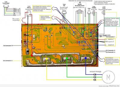

Купил на али ваттметр, но невнимательно посмотрел описание. Энергию он считает в kWh, а мои потребности намного скромнее и хотя в значении есть один разряд после запятой, но для меня подсчет с точностью 100Wh многовато. Можно ли как то перепрограммировать подсчет с киловатт на ватты? Или хотя бы еще один знак после запятой получить. Для чего может быть разъем в углу
на плате?

На 20-ти пиновом чипе нет никакой маркировки? Разъем это I2C шина, что делает, определяется встроенным ПО.

У него програмно может стоят ограничение на 20 А. Кстати, а где на плате шунт?
usavich
Цитата: Surf_el от 16 Дек. 2022 в 09:27Маркировки нет
Жаль.
Шунт может быть с другой стороны напаян. Или под  соединителем вход-выход. А может и сами дорожки в районе соединителя.
ЕздюкЪ на батарейках! Без смс бмс и регистрации. Заряжаюсь от солнца.
sdenis2017
Цитата: Surf_el от 16 Дек. 2022 в 09:27Кстати, а где на плате шунт?
явно под низом
перед предусилителем "8561"
usavich
Можно попробовать обмануть ПО, но не в десять, а в тысячу раз, чтобы считал ватт/часы. Поколдовать с шунтом и обвязкой усилителя сигнала(надеюсь это не I2C ADC).
