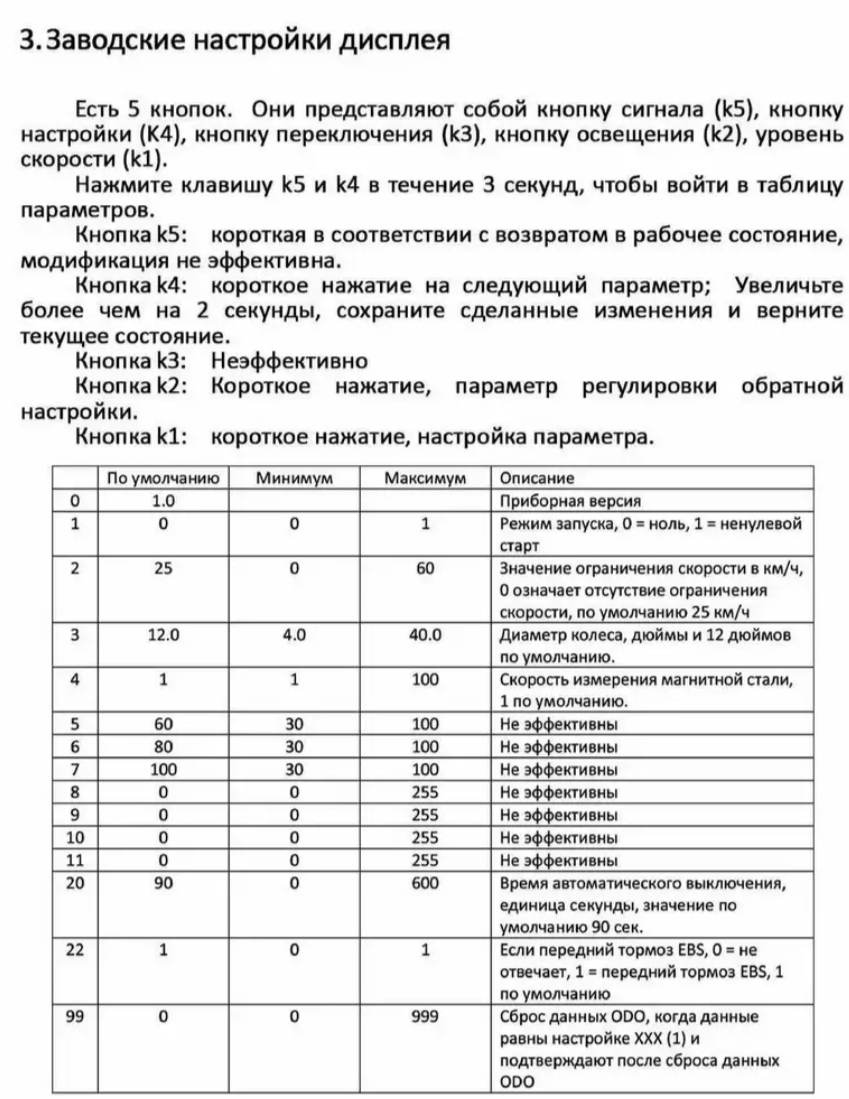

[user]velooman[/user], что бы не включался круиз-контроль,  его нужно отключить в меню настроек
velooman
а где там? я гуглил,пишут что низя отключить
NexVik
в настройках 8 пункт. Его, к сожалению, далеко не  везде указывают как круиз.
