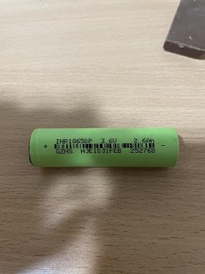

Здравствуйте! Пожалуйста помогите идентифицировать аккумулятор пожалуйста, сняты с электросамоката, живые,емкость на месте, сопротивление 13-18 мОм
Хочу использовать их на электроинструменте, но насколько это чревато последствиями?
Не могу загрузить фото так как я новенький у вас, цвет усадки зеленого цвета маркировка inr18650p  3,6v 2,6Ah потом штрихкод и под ним gzns hjei031feb 252768

Если так, зачем Вам их "идентифицировать" - пользуйтесь.

Я понимаю, но хотелось бы знать чье производство  и стоит ли их использовать в электроинструменте.. Их просто у меня много, около 60 штук. Может кто сталкивался с такими
_Os
13-18 мОм очень неплохое сопротивление, аккумы вполне подходящие например для шуруповёрта, особенно если соберете 2-3 в параллель

Позволяли бы корпуса:( В большинство 1p влезает только(
_Os
Ну даже и для 1P 13-18 мОм совсем даже неплохо.
yurgen
я использую в своем ш-верте гораздо хуже , около 30 мОм , и вполне достойно.
А 13-18 мОм, это практически новые да еще и сильнотоковые.

Так и никто не "опознал"? GZNS - это, видимо, какой то однодневный китайский брэнд? У меня такие стоят в батках купленных великов. зиму простояли ушли в дичайший расбалланс, пришлось вскрывать, а там мало того, что должны быть элементы 3,2Ач (за них было денег заплачено), а по факту вот эти 2,6. Так еще и походу дрисня какаято китайская. Зато велобрэнд мама не горюй - мы все сами разрабатываем, конструируем и производим. Ска, сборка баток (собссно, как и сами велы) - уровень дикого китая лет 20 назад.
