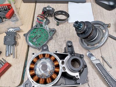

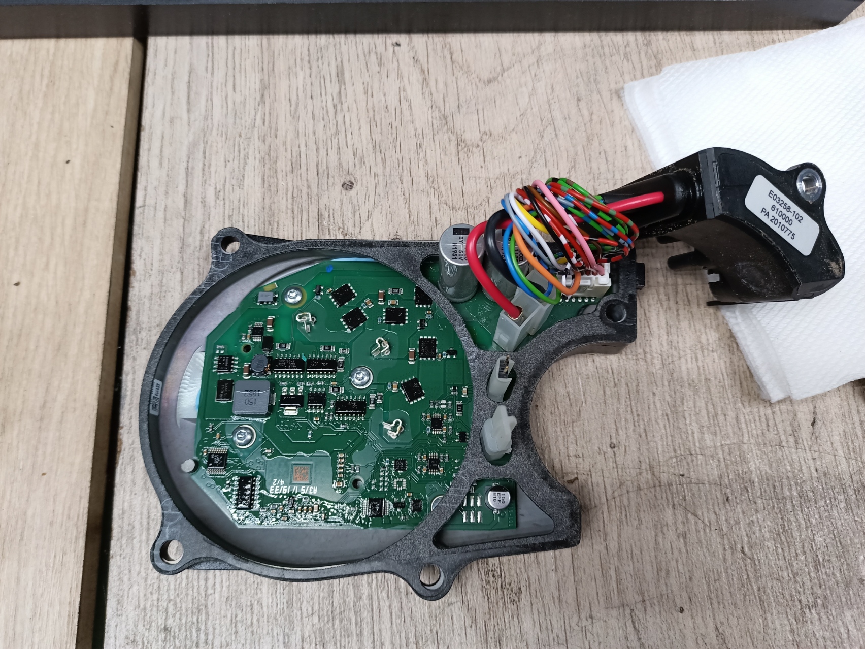

Таки разобрал этот трижды проклятый мотор Brose s mag, собственно небольшой обзор подкапотного пространства

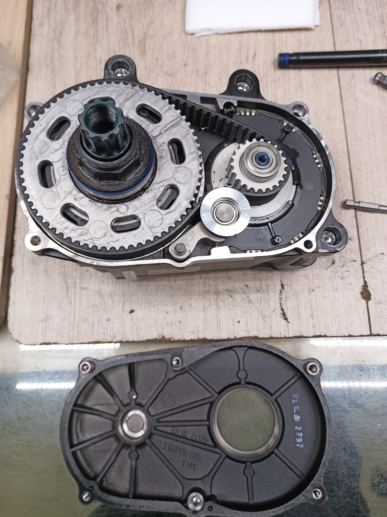

Первое что мы видим снимая правую крышку - приводные шкивы с ремнем на них, ремень одновременно и преимущество и недостаток этой системы, он тихий, но чуть что рвется + болтик натяжного ремня нельзя тянуть больше 0.3н\м, снимая всё это имеем доступ к планетарному редуктору..

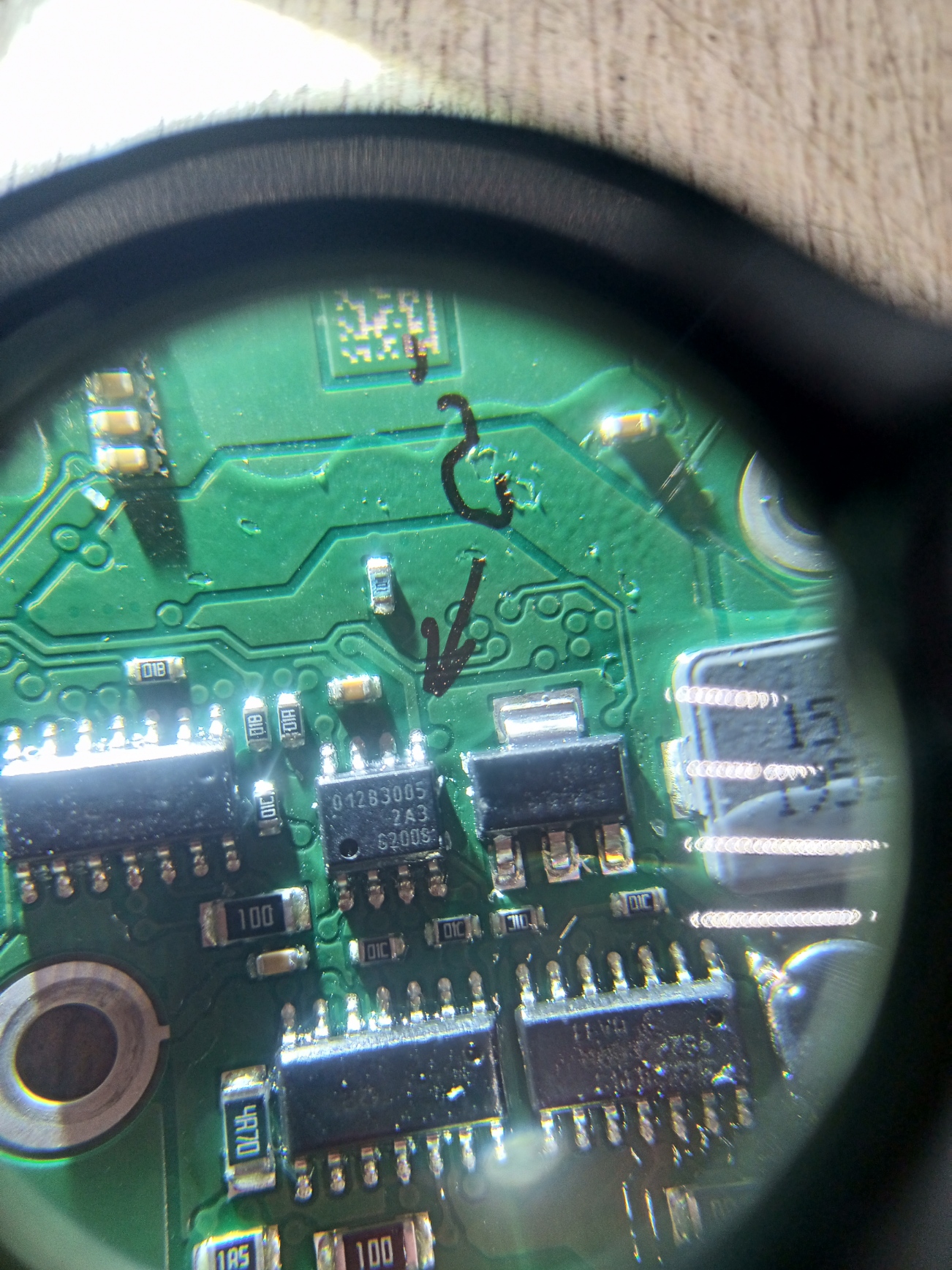

Под левой крышкой видим на самой крышке плату контроллера с обвязкой залитой в резиновый элемент выполняющий функцию заглушки в корпусе, а в картере мотора видим обмотки статора и почти свободно валяющийся внутри ротор с магнитами, мотор inrunner значится, обмотки соединены с платой через небольшие скобки..

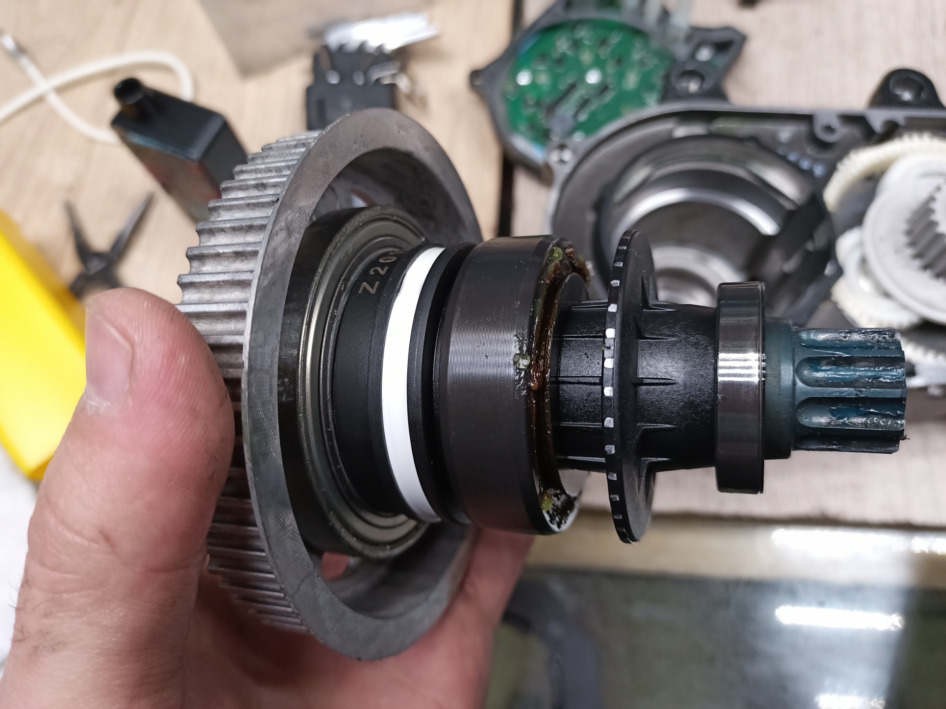

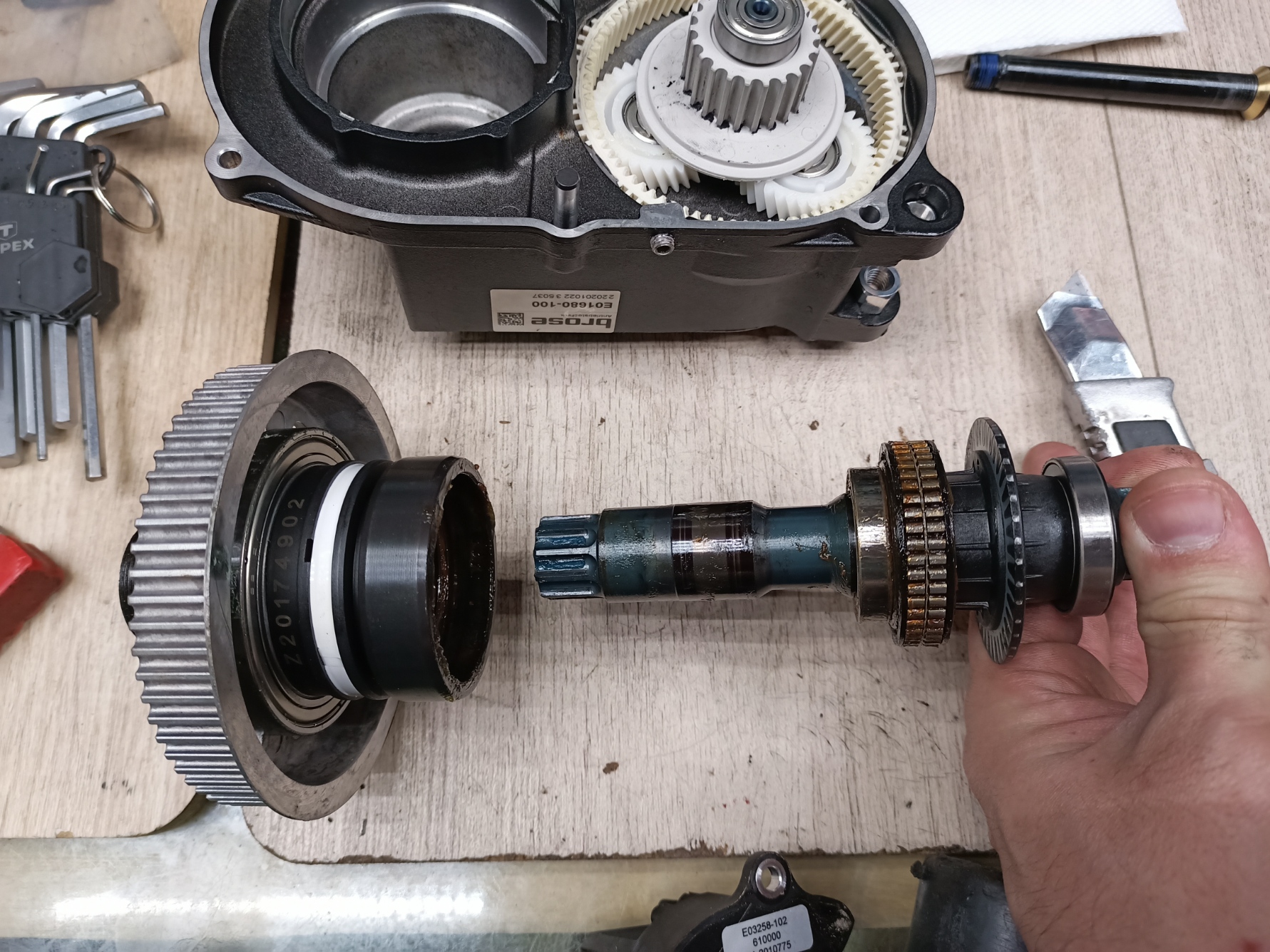

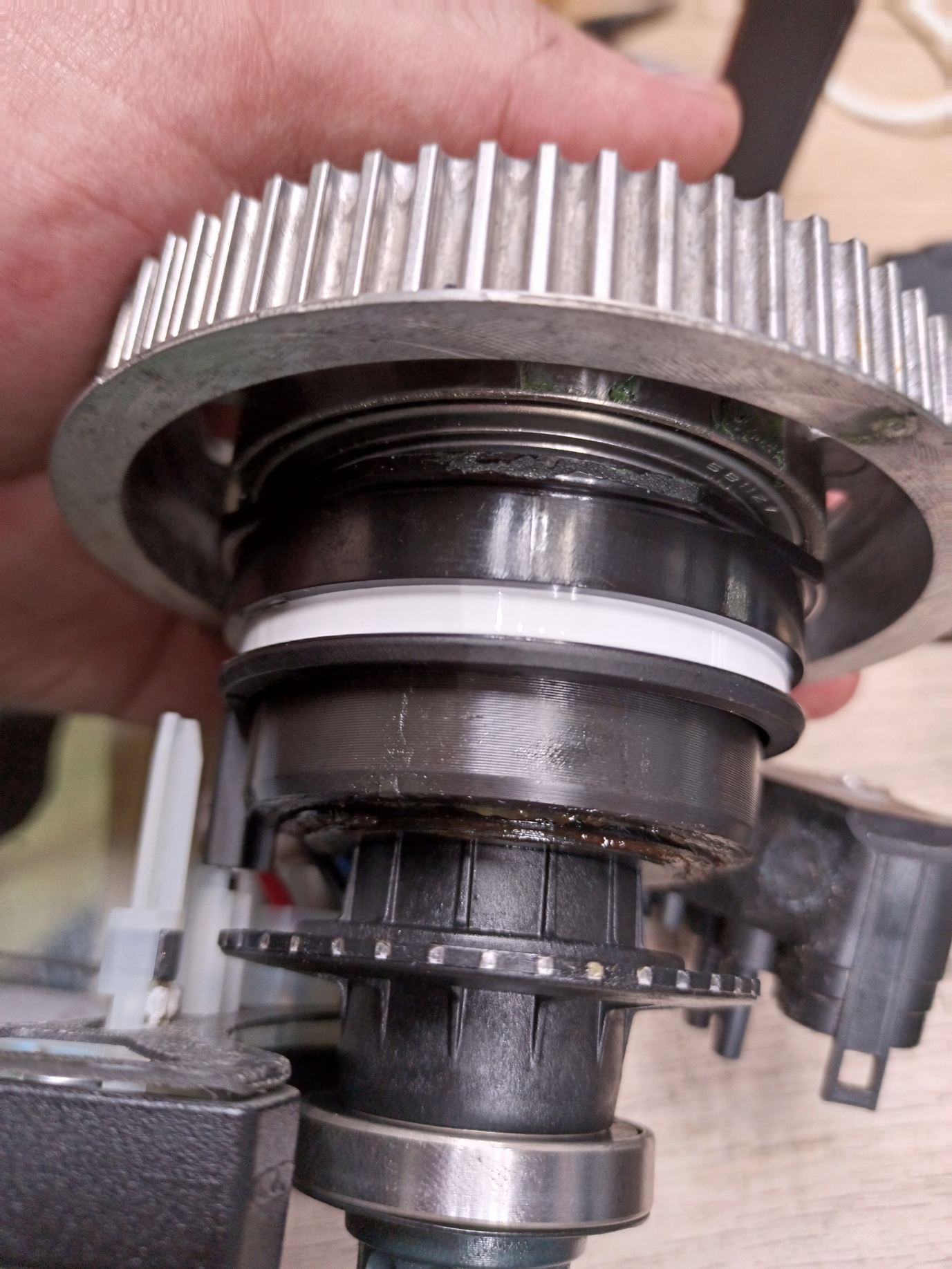

Дальше вал (хз как его назвать) шатунов\привода\итд, состоит из трех частей - вал шатунов, на него одета через обгонную муфту втулка с креплением звезды, а сверх всего этого через еще одну обгонку установлен ведомый шкив который вращается мотором через ремень. Таким образом через 2 обгонки у нас развязаны друг от друга все элементы вала.

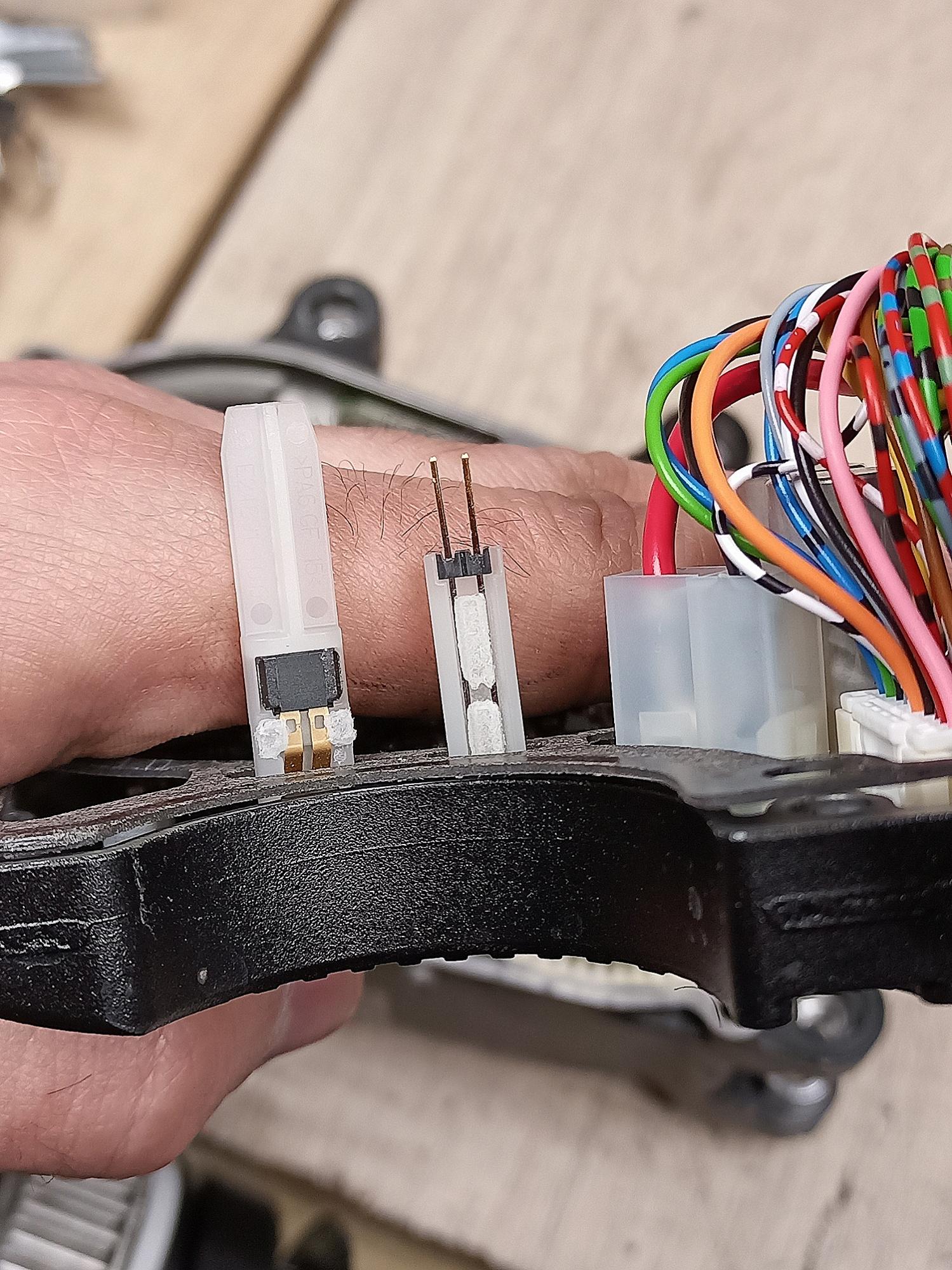

Дальше про датчики, на первом валу (шатуны) установлен как я понимаю датчик pas, стальная звездочка закатаная в пластик, зубчики магнитятся очень слабо, напротив нее на двух ногах стоит электронный компонент вот он уже магнитится, это таки не геркон, хз что это..

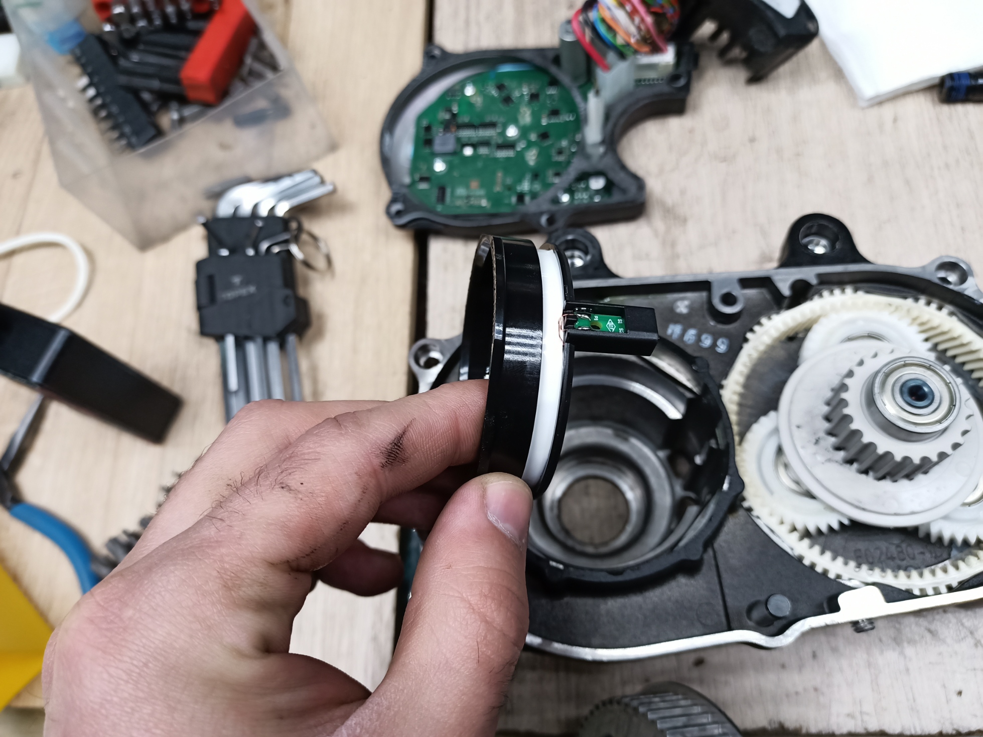

На вторичном вале (хз как назвать еще) который вал звезды имеет на себе катушку из токого медного провода под белым скотчем, в картере мотора установлена встречная катушка в пластиковой оправе, это на сколько  понимаю резольвер, как он работает - не понимаю...
В целом не пойму, певый датчик меряет скорость вращения вала шатунов, а второй вращение вала звезды (резольвером?), которая может вращатся быстрее чем мы крутим шатуны, и каким образом эта вся начинка меряет крутящий момент на шатунах? И как это подключать к новому контроллеру? Так много вопросов, так мало ответов... Пошел курить матчасть дальше.

Цитата: Ficys от 24 Янв. 2023 в 16:57На вторичном вале (хз как назвать еще) который вал звезды имеет на себе катушку из токого медного провода под белым скотчем, в картере мотора установлена встречная катушка в пластиковой оправе, это на сколько  понимаю резольвер, как он работает - не понимаю...
В Тонгшенге применяется похожая система. Я давал ссылку на тему, где viziri подробно описывает устройство и работу торксенсора. Катушки - это трансформатор, через который передается питание на датчик и сигнал с него. Сам датчик тензометрический.

Цитата: Mike 372 от 24 Янв. 2023 в 22:39В Тонгшенге применяется похожая система
Не, там датчик меряет изгиб вала на скручивание, он тоненький, а здесь обмотка на вторичном вале диаметром примерно 45-50мм, не скрутить ващще никак... Буду копать дальше завтра

Ficys
Таки походу это таки не резольвер, я ошибся :bn:, просто катушка  индуктивности, а вот что у них под обмотками не разгляжу, разматывать не хочется, но возможно придется(

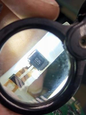

#32
Опознал еще один компонент электроники, магнитный датчик угла поворота, датчиков холла в двигателе нет, но есть эта штука
https://www.infineon.com/cms/en/product/sensor/magnetic-sensors/magnetic-position-sensors/angle-sensors/tle5012b-e1000/
Иии, прям на али готовый модуль для vesc контроллеров чтоб ее заменить
https://aliexpress.ru/item/1005001906125933.html?sku_id=12000018077752295
