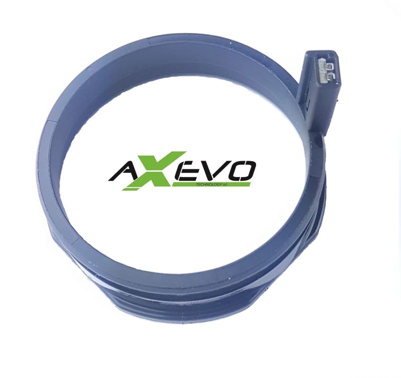

Еще интересно, у этого мотора торксенсор выглядит как то так, и закопан глубоко в мотор, на самом датчике всего 2 контакта, а на кареточных Sempu и остальных от 3х до 6ти, и как и чего слегка становится опять непонятно...

У Тонгшенга тоже два контакта. Как работает, я не разбирался. На форуме есть тема, где человек очень подробно расписывает работу всех его узлов. Про торксенсор он тоже писал, но я читал поверхностно, не помню подробностей. Датчик вращения у него отдельный прямо на плате контроллера. По идее он тоже нужен для полноценной работы. Вот эти зубчики возможно проходят мимо какого-то сенсора, и он на это реагирует.
