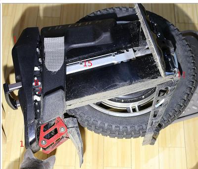

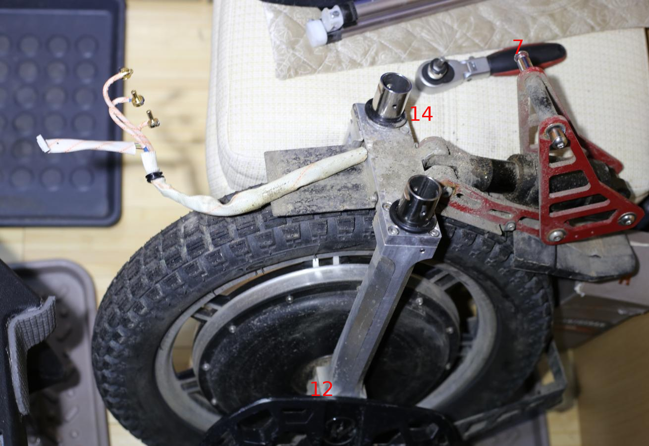

заглянул в собаку  :-)  поводов было несколько:
a. за 250km зимы подвеска наглухо застряла в сжатом состоянии и это произошло так плавно и органично  ;-D что я дня 3-4 ездил на полностью сжатой а заметил проблему только когда однополчане обратили внимание  :hello:  :-D
b. зафиксировал магнитопровод на статоре, очень меня впечатлила история с проворотами.
c. собирался разобраться с батарейками (по q-метру на зарядке похоже 1 из 4 жива только наполовину, c новья  :-( , пока не успел точно продиагностировать их по отдельности)   зы интересно можно будет поменять батарейку по гарантии  :bn:
итак полезности попорядку:
инструкция для тех кто не любит отвинчивать лишние болты:
1. 4 болта сидухи сверху.
2. ручку поднимаем в чуть приподнятое положение и используя эластичность сидухи снимаем ее.
(откручивать ручку ненужно! кроме как для ремонта фиксаторов)

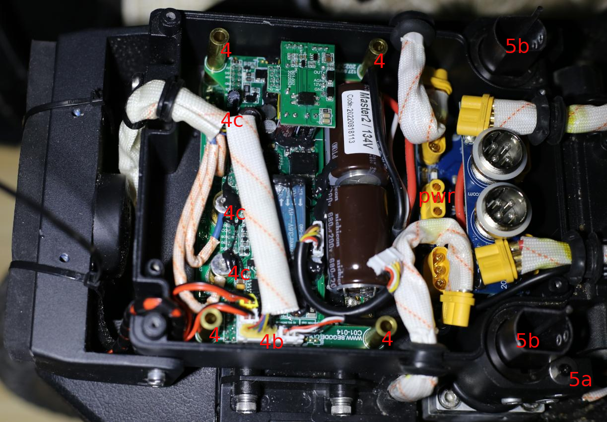

3. 4 уродских барашка со шлицами и открываем поликарбонатную крышку контроллера.
(уродских потому что пальцами они туго-медленно а гайковертом неудобно из-за дурацкого плоского шлица)
если лезли к разьемам батареек то все, мы приехали, ну можно еще сидалищную мини-крышечку открутить освободив провода задних батарей. отключаем разьем контроллера или одной из пар батарей или обоих. (в моей версии батареи 67V собраны 2s2p передняя и задняя пары могут впринципе использоваться отдельно)
если лезли к подвеске/шиномонтажу - продолжаем разговор:

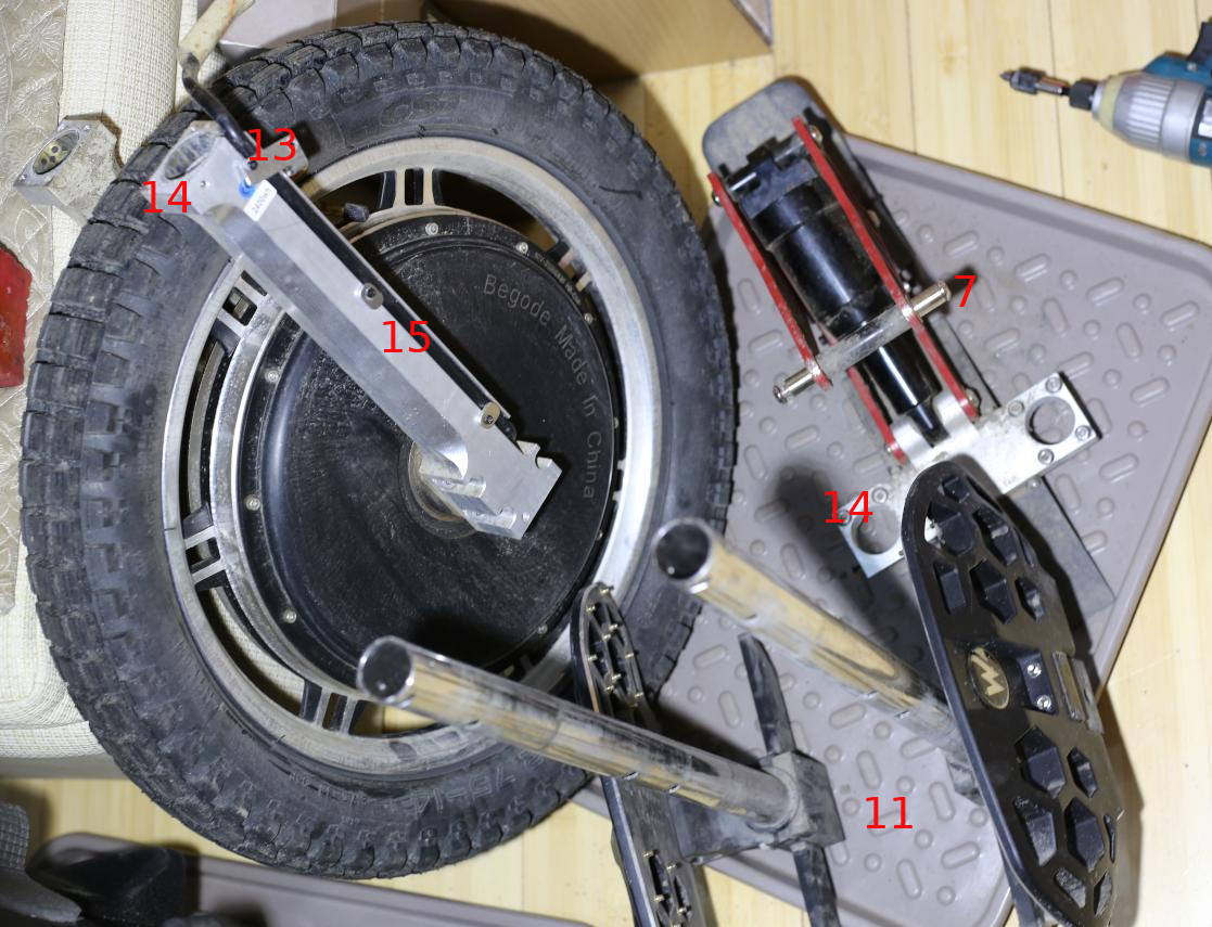

4.  4 болта плат контроллера (pic2), поднимаем индикаторную плату, вынимам разьем холлов и фазные,  откручиваем винтик хомута кабеля. выпускам кабель в арку. можно замотать пленкой или малярной лентой нежный холовый разьем, и фазные чтоб не пачкать.    возврашаем болты крепления, закрываем отключенный контроллер  крышечкой. ну навсяк  :-D
5.  2 маленьких винтика с шайбами прижимающие вставки-направляющие ручки, нажимаем кнопку на ручке и вынимаем всю ручку в сборе. очень удобненько !  :dance:
6. спускам воздух из амортизатора или (если шарниры узла не наша цель) сжимаем узел подвески и фиксируем прочной отверткой, используя отверстия в рычагах.

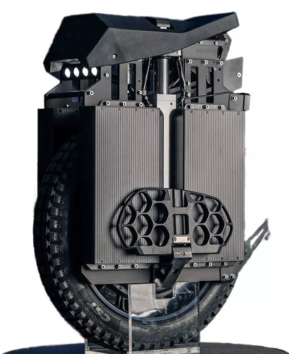

7. откручиваем ось узла подвески держа H5 c двух сторон, она длинная и проходит через всю ширь аллюминевого кузова. вынимаем ось, откидываем узел подвески держащийся теперь на перемычке направляющих.  (pic1, pic3)
8. 4 болта зажимающих направляющие трубы  в "кузове" и 2 коротких болтика из стенок труб. (pic1)
9. 8 нижних болтов батарейных блоков. (pic1)  если наклеяна нижняя обвеска то удобнее проковырять в ней небольшие щербинки для доступа к болтам.
10. поднимаем кузов с батареями вверх за фару и хвостовую дыру и отставляем подальше, до сборки он не понадобится  :-)
11. желательно открутить 2 болтика хвостового упора(pic1) с 1 стороны (чтоб не погнуть его) и вытягиваем трубы из стаканов(pic4).
если целью был блок амортизаторов - откручиваем ось из перемычки и можно оставшиеся пару осей
если же цель шиномонтаж то оставляем узел амортизатора в покое а самое экономное это:
12. открутить 4 болта оси со стороны без провода.
13. открутить 2 винтика фигурной пластинки прижимающей провод к премычке между стаканами (pic3)
14.  2 болта перемычки со стороны провода и откинуть перемычку с беспроводным стаканом. (отделять беспроводной стакан от перемычки, как на pic4 НЕнадо! это только усложнит выравнивание при сборке)
полный доступ к шиномонтажу свободен!
при этом, заметтье, не надо отклеивать обвес с батарей, разбирать ручку, и много чего еще лишнего обычно крутят любители разбирать  %-)
если лезем в мотор то:
15. 2 винтика  прижимчиков кабеля
16. 4 болта оси на проводном стакане
если цель датчики холла то достаточно открутить крышку противоположную от провода. (15 и 16 в этом случае пропускаем)
собственно все !  B-)
