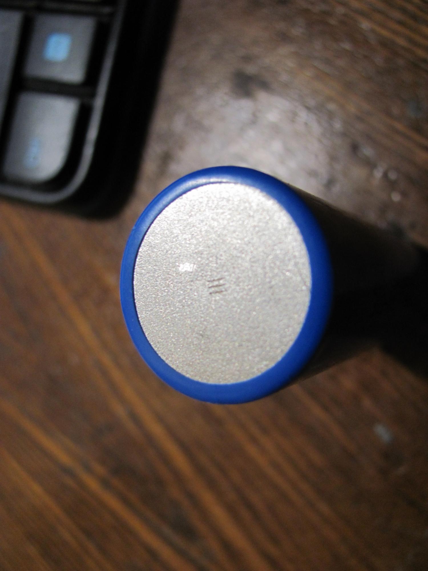

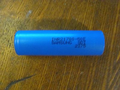

К элементам продаваемым на али нужно вообще настороженно относиться. Вот к примеру с али samsung inr21700-50e. На самом деле это ни какой не samsung.  Это можно понять не только проведя тест, но и посмотрев на дно элемента. Там мы видим три чёрточки, маркировка теслы. То есть на китайскую теслу одевают термоусадку samsung и продают в два раза дороже. И так в очень многих случаях. Идеально купить пару элементов для тестирования и если всё нормально, купить у этого продавца нужное количество.  :-)

Цитата: Татос от 17 Янв. 2023 в 17:09Там мы видим три чёрточки, маркировка теслы
На литокале с некоторых пор тоже наблюдаются эти чёрточки.

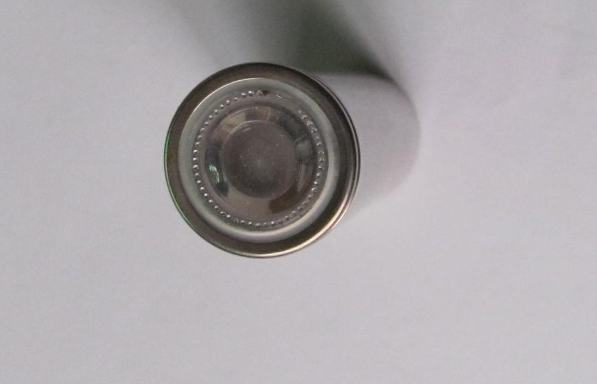

[user]Keksus[/user], да, я таких пару купил для тестов. Но это не китайские теслы а вообще не понятно что, собранное в гильзах для тесл. С тех пор, как китайцы начали выпускать для теслы элементы 21700 творится полная непонятка. По поводу этих элементов китайцы молчат как партизаны. Я могу только озвучить свои мысли. При приёмке партии элементов берётся какое-то количество для теста. Если они не соответствуют тесловским стандартам, бракуется вся партия. Китайцы наваривают на алюминиевый плюс никель , одевают термоусадку и продают. Вот она с оторванным никелем с плюса.  Но это только мои размышления. А у литокал что мне пришли, плюс наварен не был, но чёрточки присутствовали.
