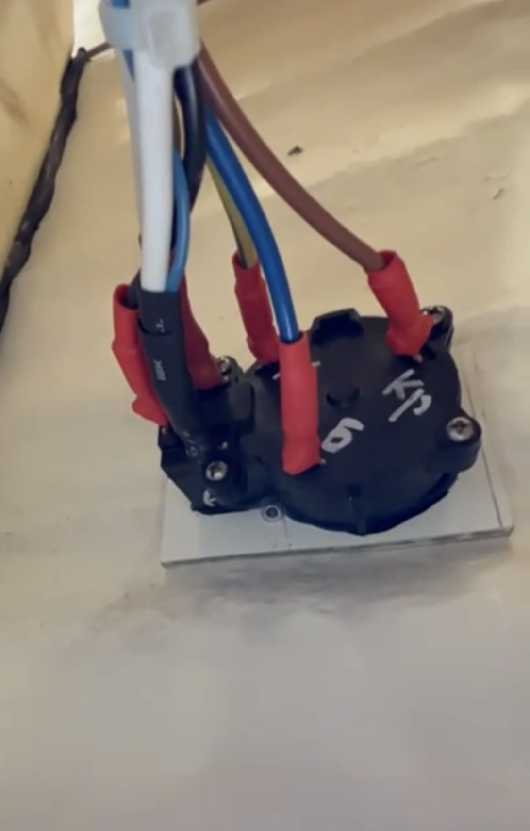

Переключать переносить нужно с учетом того, чтобы на него не сильно попадала вода.  Если ставить на румпель, то к нему придется тянуть довольно много силовых проводов. Или хотелось бы его тоже заменить на слаботочное управление?
Каук-Ярви
[user]aviator79[/user], хотелось бы все с джостика делать. На видио программа минимум.
aviator79
Выключатель питания находится на том же галетнике? -Если все управление переносить на джойстик, тогда понадобится отдельный выключатель питания.  Если этот имеющийся переключатель заменять на набор реле, нужно знать его начинку, чего с чем соединяется во всех его положениях. )) Какая макс. мощность мотора и какое напряжение питания?

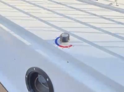

Цитата: aviator79 от 25 Янв. 2023 в 22:00
А это что на фото?
Это управление скоростями электромотора. Расположено крайне не удобно 5 вперед 2 на зад. швартоватся просто беда(
