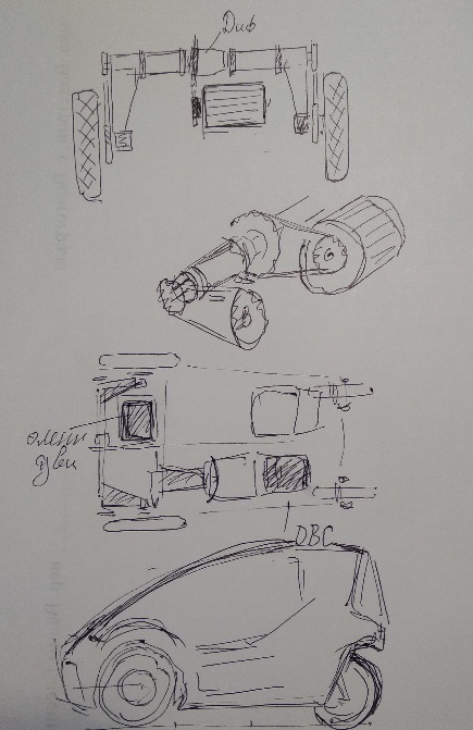

Мне инвалиду запас энергии позарез нужен. Простите друзья, но у кого со здоровьем все нормально при разряде батареи, оставил своего коня и пошел своим ходом. Нам же калекам только на Бога надежда. Не всякому проезжающему мимо под силу помочь инвалиду. Поэтому гибрид это выход из транспортной проблемы. Прочитал я здесь все форумы и понял, что ДВС мне не годится. Мне колясочнику нужно быть и в магазине, аптеке, библиотеке, дома возле своей кровати...
Солнечная батарея. Хороша для Израиле. Солнце здесь жарит не милосердно, то есть с неба падает лавина энергии, а взять нужное количество энергии проблематично. Во всяком случае я не знаю есть ли нужные панели нужных размеров (что бы не превышали размеры электроколяски).
Энергия пара. Обратно же солнечная энергия превращает воду в пар, пар крутит турбину, а турбина через редуктор крутит генератор необходимой мощности. Да придется возить с собой канистру воды. Есть идея превращать пар выходящий после работы на турбине обратно в воду. Температура кипения воды 100 градусов, а температура окружающей среды в худшем случае 50 градусов. Правда лучше бы камеру сбора воды как-то охлаждать. Например элементами Платье. Нужное напряжения тока для элементов будет давать солнечная панель.
Какие еще будут предложения?

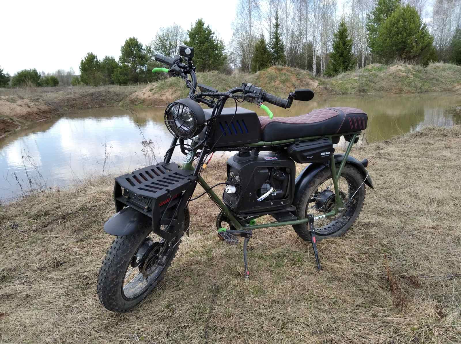

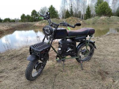

Здесь есть тема и несколько любителей гибридов, и я в том числе успешно используем бензогенератор, на электровелосипедах.
Портативный инверторный бензогенератор на 0,7-0,9 кВт. весит всего 8,5 кг. (сухой вес).

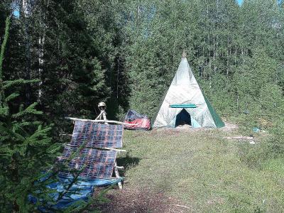

Вот мой велик, со встроенным бензогенератором. Когда он мне не нужен, я его снимаю за пару минут.

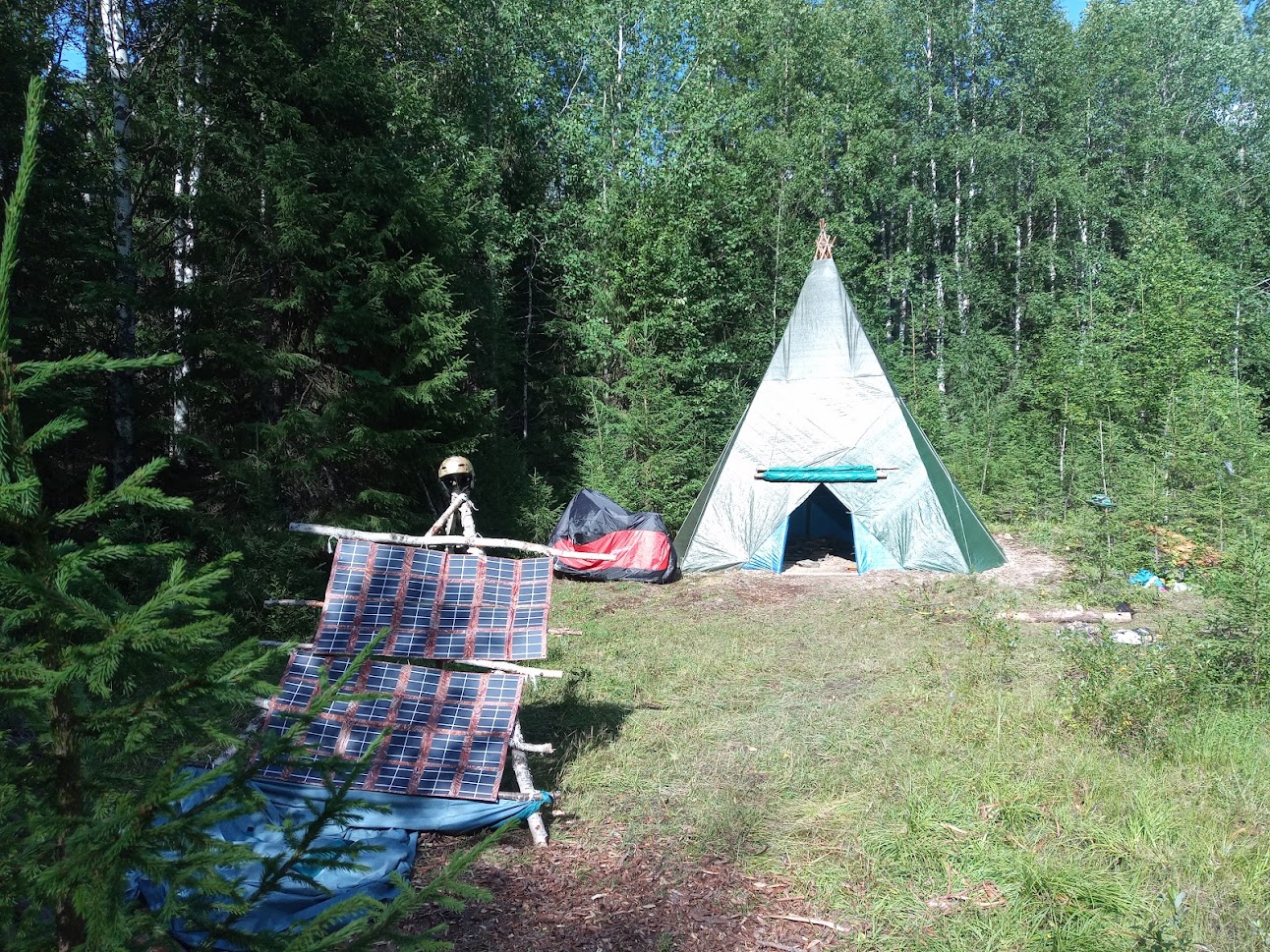

По мимо этого, я использую и солнечные панели, когда ухожу на долго, на дальняки, в тайгу, горы...
200W солнечных складных, панелей в условиях среднего и северного Урала, дают мне 30-50% восполнения энергии батареи 60V, 23АЧ.
В среднем в солнечный день удаётся снимать с панелей 2,5-3А. 130-140W
Вот фото, где с лева складные солнечные панели.
Но это точно не аварийный вариант... Панели здорово меня выручали в тайге, когда я с лагеря уезжаю на рыбалку, охоту и т.д... и пока я занят, батареи заряжаются.
Вот в таком смысле солнечные панели себя оправдывают.
Другой альтернативы всё равно нет ;-)
