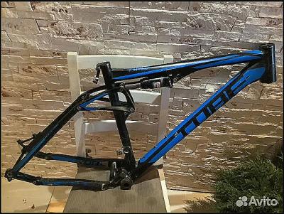

Помогите опознать раму

[user]PaYAlnik[/user], дело ведь не в резинках. На али можно подобрать по отдельности полный набор уплотнителей даже для Cannondale Fatty Ultra, включая Х-образную на воздушный поршень. А если штоку хана. Нужно заполировывать, оксидировать или переваривать раму под другой мортёр. Вы это сможете сделать, я смогу, а он не знаю.   :-)

[user]PaYAlnik[/user], я не считаю. Я с высоким центром масс борюсь как умею. Вы видели маленькие велики и куда отсек подвешен. Но здесь человек спросил про конкретную раму,  на что обратить внимание. С невозможностью замены мортёра, всё остальное уходит на задний план. Перечитайте свои посты. У меня например сложилось впечатление, что вы одобряете покупку. А если нет, пишите конкретно и почему и как. Человеку выбор надо сделать.  :-)

[user]PaYAlnik[/user], ясно, мы просто не понимаем друг друга. Не надо брать этот каньон. Рам море на любой вкус. Человек спросил о конкретной раме. Она хорошая, и аккумулятор в неё хорошо встанет, но мортёр всё сводит на нет. Я так и написал. Какая-то дурацкая у нас переписка выходит.   :-) Вы всё пишете правильно, и о мортёре не стандартном сразу написали, но вывод для человека, брать или нет, не делаете. А он именно совета просил. Но в общем то, как я понял, уже не надо.

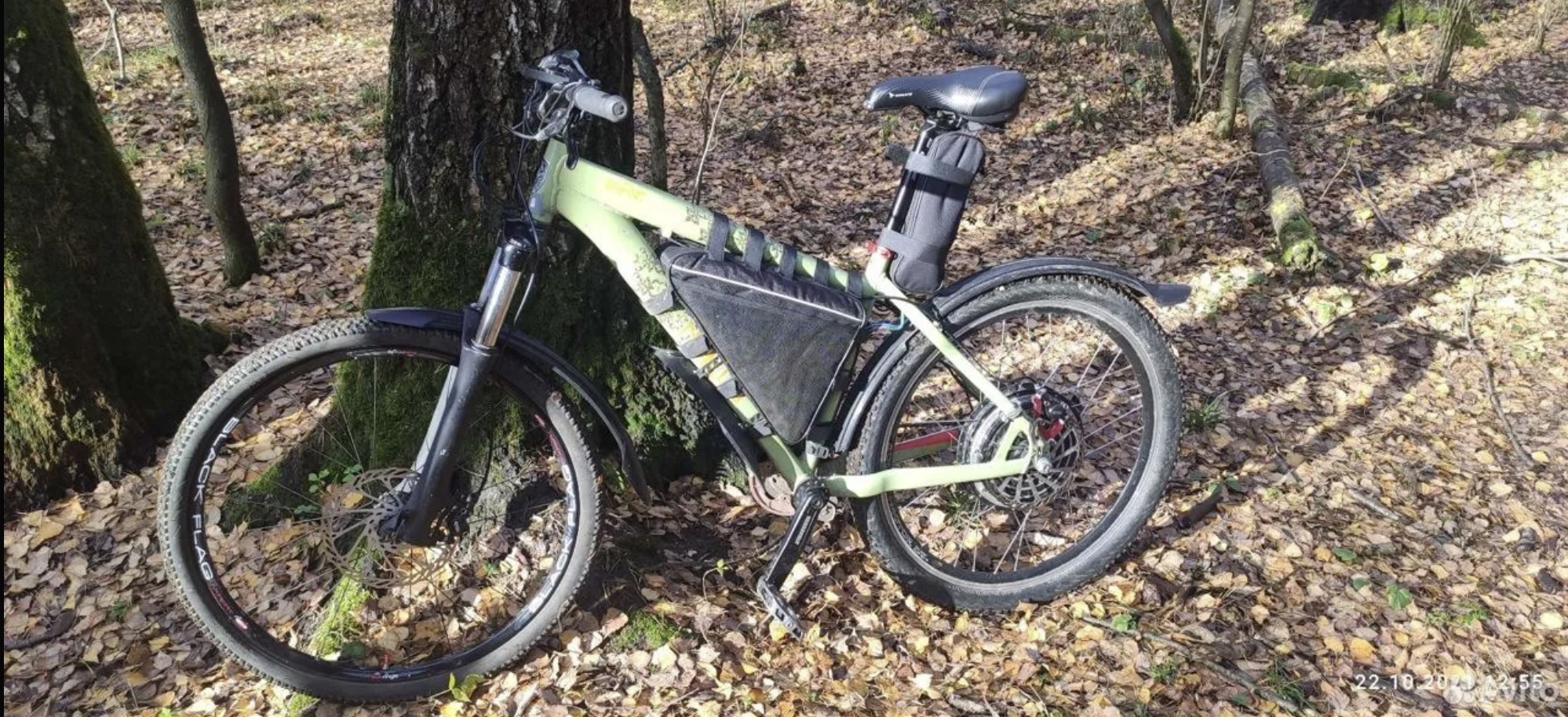

есть полностью рабочий вел. хочу переехать на двухподвес с тем что есть. батарея 390*320*240 если не ошибаюсь.
потом планирую по месту собрать новую более мощную батарею.
то есть раму присматриваю себе надолго.

это размеры треугольника )
акб из 112 элементов 18650. 58,8в 21ач

[user]Весёлый Велосипедист[/user], рамы где мортёр прижат к верхней трубе и треугольник нормальный, есть. Но на вторичке попадаются не часто или за цену большую. Подобные как на фото. Там и батарею максимально опустите. Много рам за не дорого, где треугольник достаточно большой, но мортёр стоит вертикально вдоль трубы для подседельного штыря. Центр тяжести будет не много выше, но купить такую просто. Советую собирать батарею на элементах 21700. Есть и с мортёром за трубой для подседела, со стороны колеса. Но амортизаторы там тоже специализированные и смотреть в эту сторону не стоит.

цивильно сделано )
но батарея на багажнике вроде так себе идея для активного катания. хотя лично у меня только город. немного леса и пересечёнки. ну и зимой езжу разумеется.
старое фото моего конфига есть. видно раму и батарею. мотор уже другой, контроллер и проводка тоже в другом месте на багажнике сделано.
