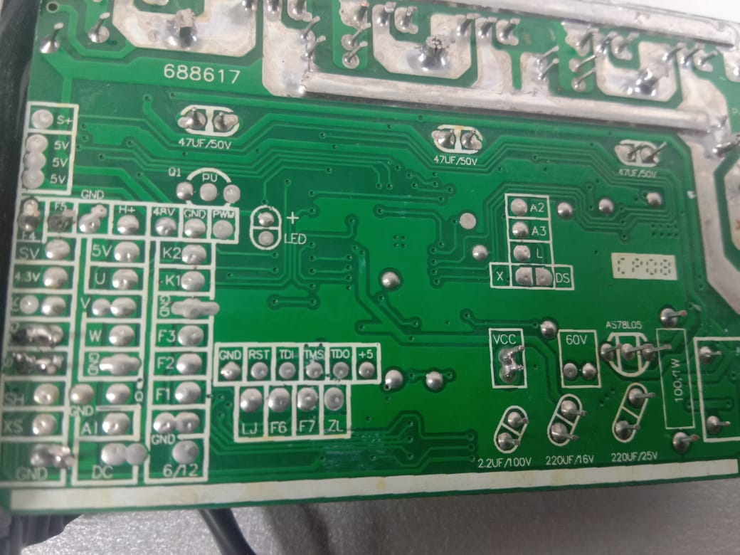

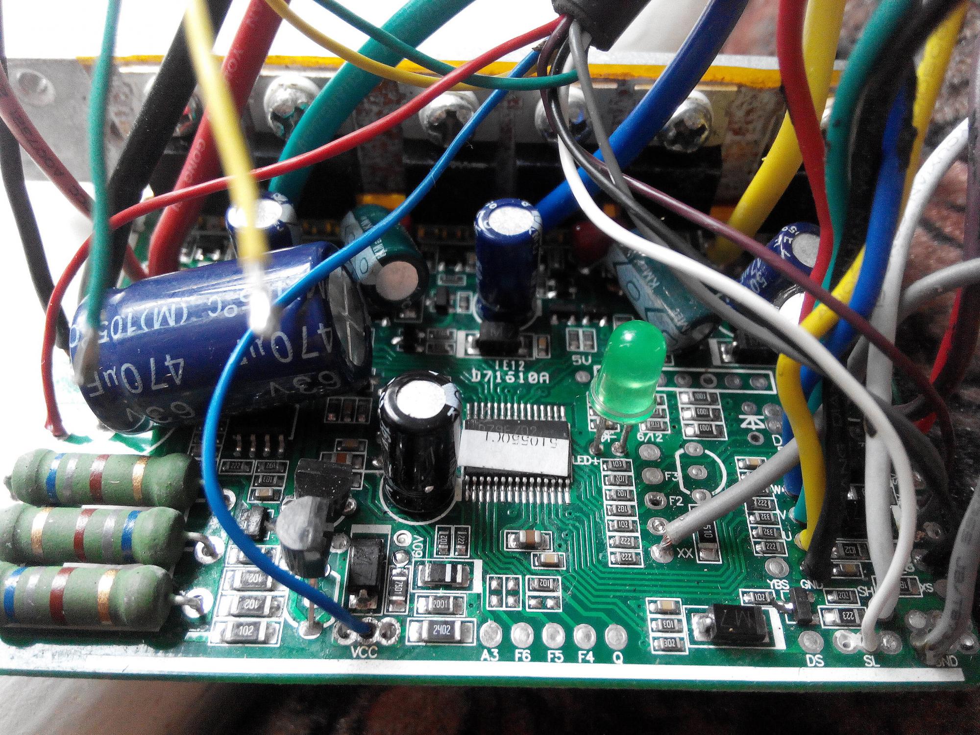

Это моя первая тема на данном форуме. Я пару лет катаю на Kugoo m2. Суть в том что он безхолловый, и на компе настройки урезанные. В двигателе пазы под холлы есть и сами датчики у меня есть, установить их для меня не проблема. Проблема в том что на контроллере нет выводов под датчики холла. Возникает вопроос, могу ли я припаяться к контактам на контроллере и будет ли он работать с холлами. Ниже привожу характеристики начинки.

Контроллер на 18 A. 36 V. Brakes: Low Level
Speed Set1. 1-4 OVDUAL MODE
TF 100 EABS
на чипе XCM-K
NN22-K
На плате контроллера есть контакты 5V? U, V, W, как понимаю это холлы. И еще куча не задействованных таких как SV, SD, PWM, H+, K1, K2, SH, XS, A1, DC, 6/12, F1, F2, F4, F5, F3, Q,  Q1, RST, TDI, TMS, TDO да еще куча какихто. на плате контроллера еще надпись К-А1.4

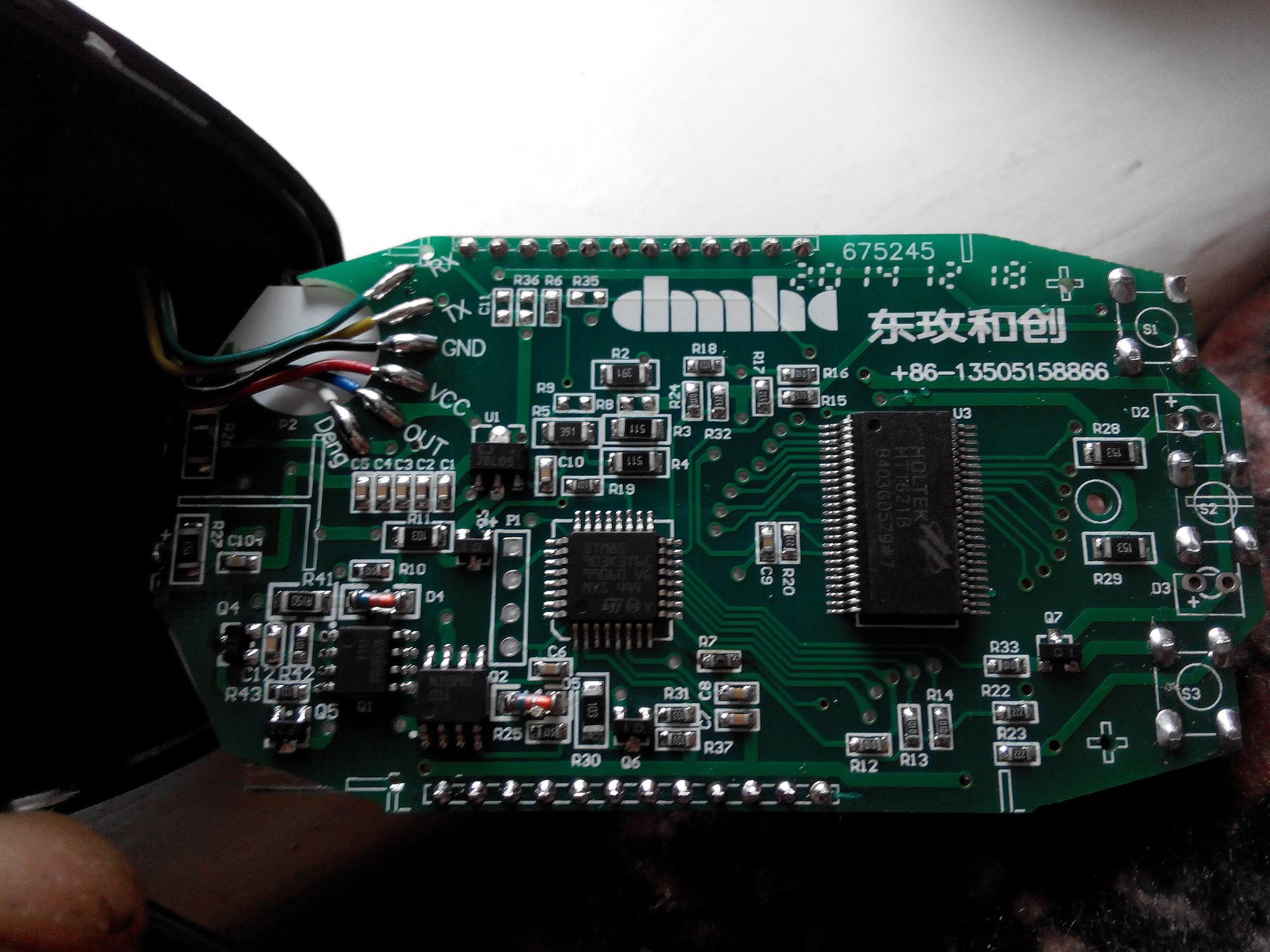

Комп TF-100-N76E003 V1.0 в нем распаяны концы на контактах DS1, DS, BAT, RX, TX, B-
Вот будет ли контроллер работать с датчиками холла, вдруг они в нем отключены или как-то не задействованы режимом компьютера?

Гарантии нет, но проба ничего не испортит. В принципе если правильно припаяться к тем же цепям, куда идут сигналы с усилителей, то точно будет работать.

[/quote]какие сигналы с усилителей?  Для холлов есть отдельные же контакты v u w,  вроде как

В контроллере "без холлов" снимаются с мотора, прямо в контроллере, "другие" сигналы, которые после усилителей поступают на процессор в качестве "заменителей" холлов. Вот эти цепи точно процессором и прошивкой обрабатываются и можно попробовать на них повесить сигналы от настоящих холлов. Это в том случае, если прошивка не обрабатывает в безхолловском контроллере сигналы по линиям настоящих холлов.
Вообще экономичноть без холлов нисколько не хуже, а проблемы на стартовых оборотах в принципе существуют, но не такие и страшные, иначе и не делали бы безхолловские варианты.
