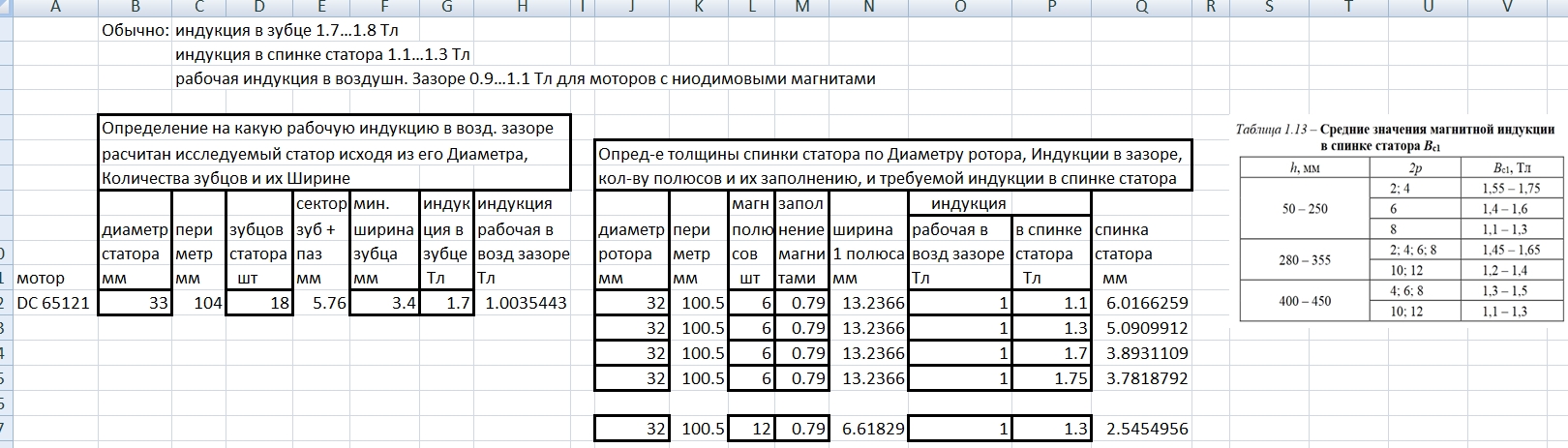

 Попал в ремонт ещё один дорогой электромоторчик Flipsky Inrunner Brushless DC 65121 Motor 130KV 3700W. Не успел поработать пары минут, как сгорел.
Разбираю:
Конфигурация мотора 18N6P, обмотка распределённая, 4 витка на катушку, фаза - 15 жил проводом Ф0,4мм по эмали, сечение фазы получается 1,06мм.кв. Непонятно, как при таком сечении моторчик имеет длительную мощность 2000 Вт, максимальную - 3700 Вт, пиковый ток - 100 А?! По таблице предельно допустимых токов провод с таким сечением в 15 жил сгорает сразу при токе менее, чем 225 А.
Ещё одна непонятка или явный просчёт: судя по снятым геометрическим размерам статора, он расчитан на сосредоточенную обмотку. Для распределённой обмотки у статора маловата высота ярма.
Прикинув сечение паза статора решил мотать обмотку проводом в две жилы Ф1,3 мм, тогда сечение фазы получится 2,26 мм.кв., т.е. более, чем в два раза больше заводской обмотки. Намотал. На фазу ушло 4,1 м. Зазоров между зубьями на статоре нет, поэтому обмотку формировал протяжкой проводов через паз.

Цитата: Alex75 от 26 Янв. 2023 в 15:36Непонятно, как при таком сечении моторчик имеет длительную мощность 2000 Вт, максимальную - 3700 Вт, пиковый ток - 100 А?! По таблице предельно допустимых токов провод с таким сечением в 15 жил сгорает сразу при токе менее, чем 225 А.
У него написано 25-84в 2000вт номинал.   Значит этот номинал 2000вт указан для 84в (при 25в его номинал будет 2000/84*25=595вт),   Тогда его номинальный бат. ток грубо 2000/84=24 А, фазный будет чуть меньше (в1,2 раза примерно) что для 1,06мм2 с водяным охлаждением вероятно приемлимо для китайцев. Стартовый ток (если контроллер простой без отдельного ограничения фазного) обычно в 3...4 раза превышает заявленный батарейный на контроллере,     т.е. 100а пикового китайцы тоже не обманули.
Т.е. вероятно к этому мотору поставили слишком мощный контроллер. Нужен на 20...24А, еще лучше если и фазный в контроллере можно будет отдельно установить 20А.
Или гребной винт неправильно, подобрали.
kor
Цитата: Alex75 от 26 Янв. 2023 в 15:36Ещё одна непонятка или явный просчёт: судя по снятым геометрическим размерам статора, он расчитан на сосредоточенную обмотку. Для распределённой обмотки у статора маловата высота ярма.
Да, похоже под 12 полюсов и сосредоточеную обмотку статор.

Смотря какой ток подавать, какой винт использовать... Вообще, я бы его переделал на конфиг 18N16P, но владелец мотора проигнорировал моё предложение.
Я делаю свой пробный моторчик. Основная проблема сделать его герметичным. Фазное сечение 6кв.мм. Для больших возможностей надо будет перемотать обмотку до фазного сечения 9-10 кв.мм.

Намотал проводом в две жилы Ф1,3 мм. Сечение фазы вышло 2,26 мм.кв., т.е. более, чем в два раза больше заводской обмотки. Комбинация такая же, как заводская, 18N6P. Фотки все исчезли после обновления форума.
