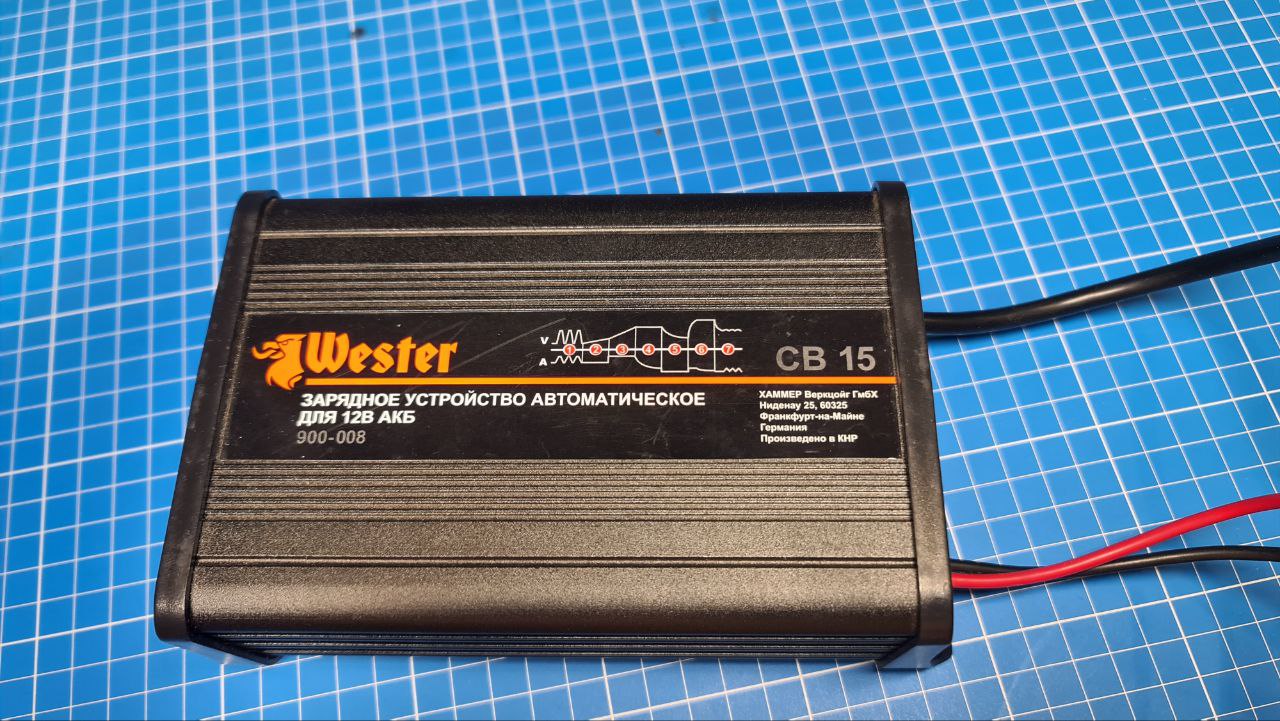

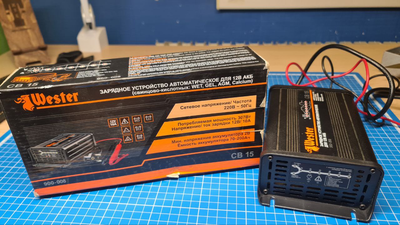

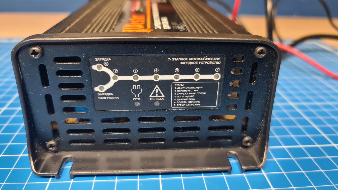

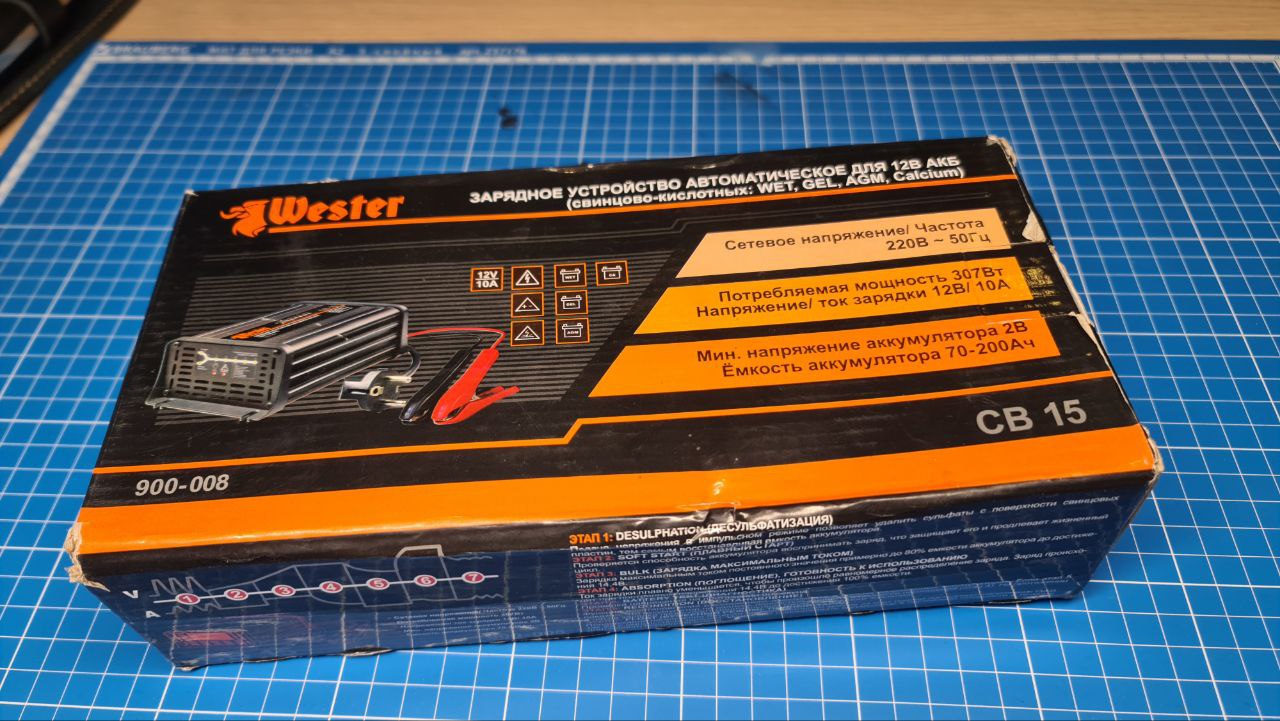

Попросили протестировать зарядное устройство Wester CB15 и оценить его эффективность работы с АКБ.
Устройство было куплено в феврале 2016 г.
Последний раз оно заряжало АКБ пару лет назад, после чего просто лежало в гараже .
Первое впечатление: тяжелое ЗУ (около 800 грамм) для своих небольших размеров (Д: 170мм, Ш: 115мм, В: 60мм), черный алюминиевый корпус, принудительное охлаждение,  провода достойные, вилка с заземлением.
Производит приятное первое впечатление.
Инструкцию по эксплуатации зарядного устройства Wester CB15 прилагаю во вложении.

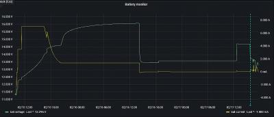

В тестировании ЗУ участвует АКБ АКОМ Ca/Ca EFB 65Ач 12В 670 A (EN).
АКБ (июнь 2020 г.в.) полностью обслужена и заряжена.
16.01.2023  23:20мск
Исходные данные по АКБ:
Температура АКБ: +240С
Масса АКБ: 15,877 кг.
Тестер АКБ: Uрц=12,99В; Rвн=4,40мОм; ENSSEFB=528А; SOC=100%; SOH=78%
Уровень электролита: МАХ.
Плотность электролита по банкам от "плюса" к "минусу":
1,290
1.295
1.290
1.290
1.290
1.290
Нагрузочная вилка НВ-03 200А:
1 сек=10,950В
2 сек=10,55В
3 сек=10,45В
4 сек=10,40В
5 сек=10,35В
6 сек=10,35В
7 сек=10,40В
8 сек=10,45В
9 сек=10,50В

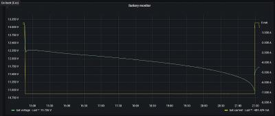

17.01.2023  00:06 мск

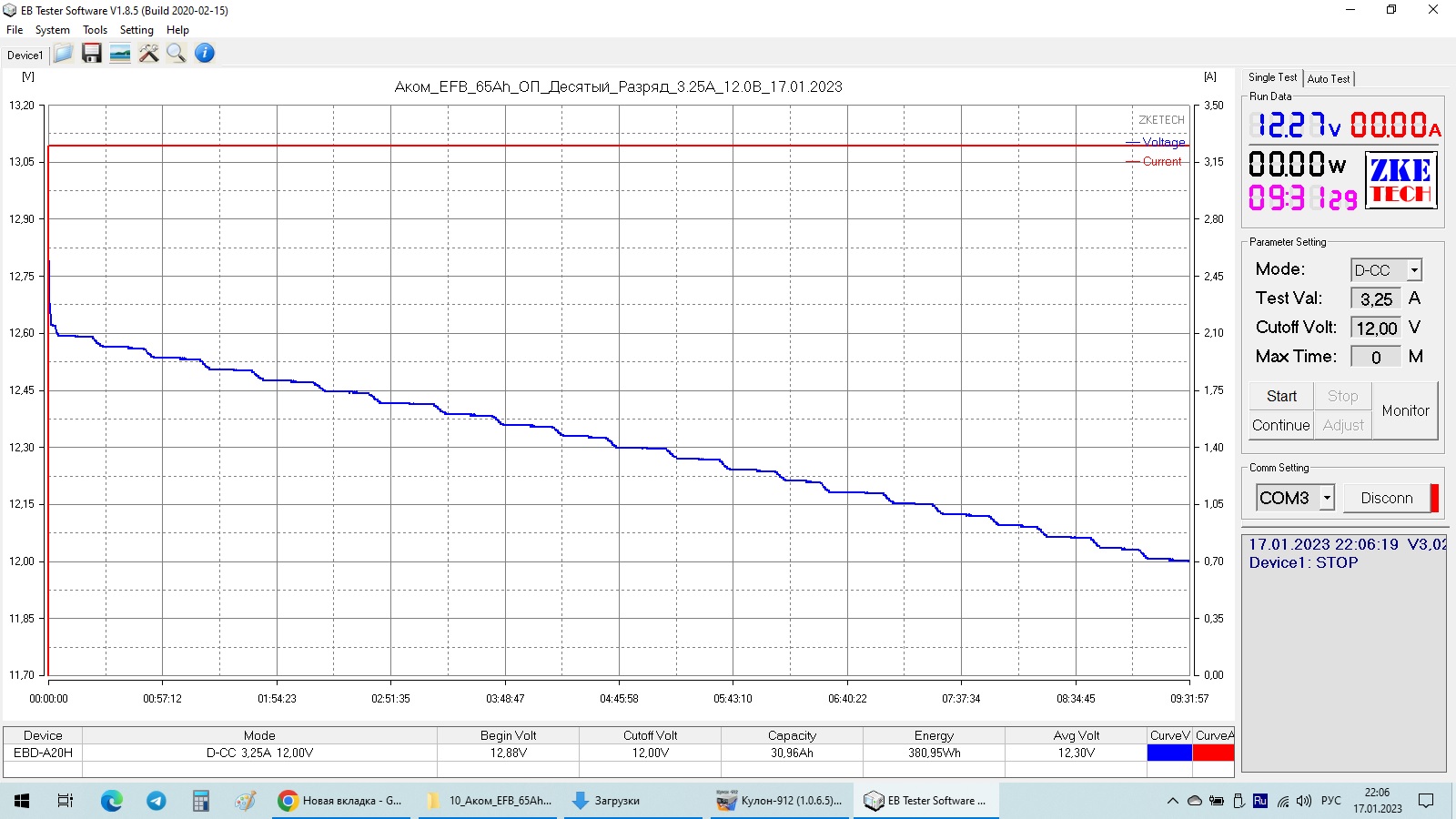

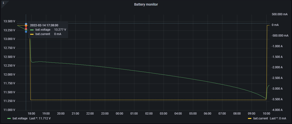

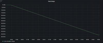

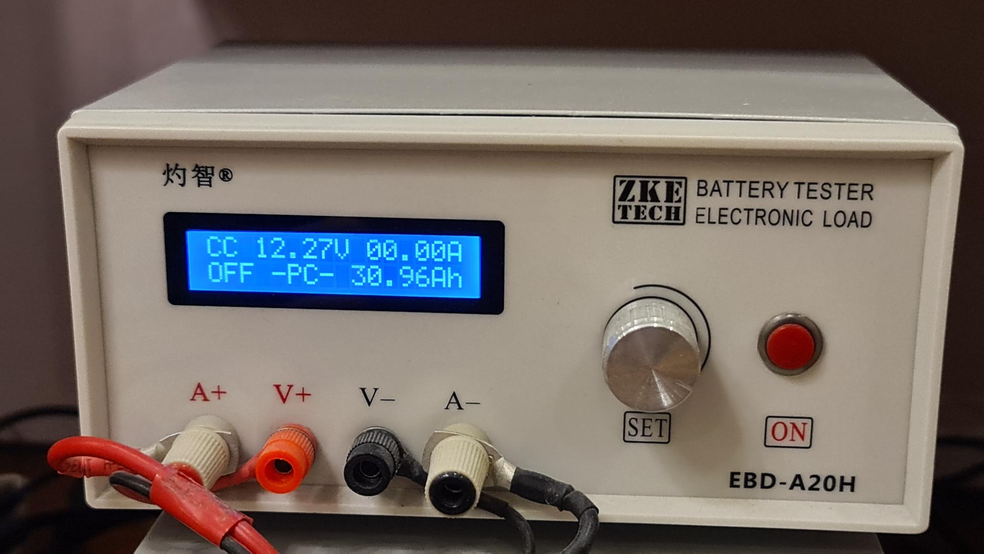

Контрольный РАЗРЯД до U=12,00В током I=3,25А
Время разряда: 09 час 31 мин 29 сек
С12.0В=30,96 Ач
