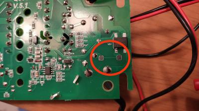

Здравствуйте, коллеги! Прошу помощи, может кто знает номинал предохранителя на входе 220В, который установлен в Кулоне 405 как перемычка в плате? Техподдержка не считает перемычку в схеме предохранителем, в схеме, которую нашел на прибор в интернете написано 5А(???). По моим прикидкам при мощности в 100 ватт надо ну максимум 1А.
И еще вопрос, можно ли использовать в качестве входного на 220В автомобильный на тот же ампераж?

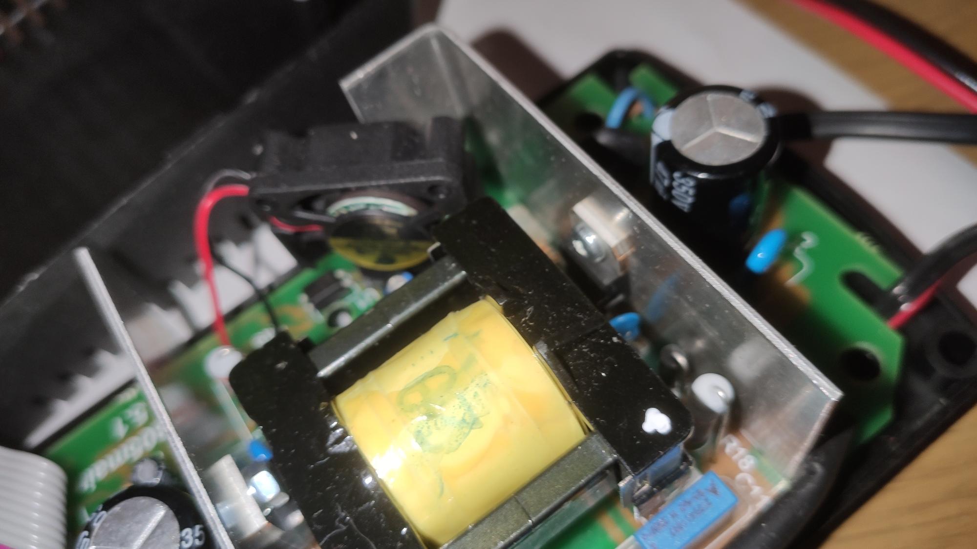

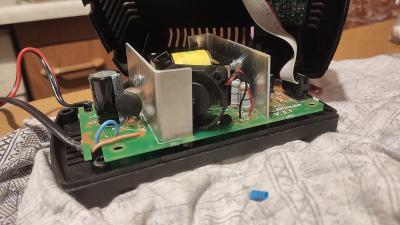

Установлен кулер 30х30х10 24В вместо резистора R49. Работает вроде нормально, показания все корректные. Температуру пока мог померить только на холостых и токе до 2 А. Выше 30 гр. на резисторах и транзисторе не поднимается. Было до 90 гр. на холостых.
bravias
Цитата: Алекс НН от 07 Фев. 2023 в 16:04100 ватт надо ну максимум 1А
Вполне нормально 1 ампер
Цитата: Алекс НН от 07 Фев. 2023 в 16:04можно ли использовать в качестве входного на 220В автомобильный на тот же ампераж?
по правилам ТБ нельзя. А в чем проблема запаять стекло/керамику, пятаки же есть?

Нет проблем, просто на момент когда был задан вопрос, был в наличии только автопредохранитель и держатели под него. И думал поставить из наличия. Идея была в том, чтобы доступ к предохранителю был не разбирая корпус. Но понял, что будет топорный вид, плюс решил ничего капитально не менять пока гарантия.
Нашел вариант, как это реализовать, не портя функционал, дизайн и эргономику прибора, заказал на Али и такой предохранитель 3х10 и просто стекляшки 5х20 (на 0,5, 1, 1.5, 2А)+ держатель круглый под трубчатый 5х20, микровыключатель 220В и еще кое что по мелочи для охлаждения и контроля за напряжением/током. Буду все внедрять после окончания гарантии.
bravias
Цитата: Алекс НН от 05 Март 2023 в 12:12Идея была в том, чтобы доступ к предохранителю был не разбирая корпус.
Зачем? С чего вы решили, что вам придется менять пред в цепи 220 постоянно?!
Этот пред для других целей и перегорит он в крайнем случае по причине серьезных проблем в первичных цепях
Алекс НН
Цитата: bravias от 05 Март 2023 в 14:53перегорит он в крайнем случае по причине серьезных проблем в первичных цепях
Не спорю, на 99% это перестраховка. Но лучше перебздеть.  ЗУ будет работать 99% времени в гараже или в деревне. Причем без контроля. Включу и уйду. Там с сетями может быть что угодно. Поэтому на вводе будет добавлен варистор, а для удобства в корпусе буду ставить компактный выключатель на 220В, с ним удобнее включать, чем втыкать в розетку. Ну а рядом с ним просто замечательно встанет держатель предохранителя.
