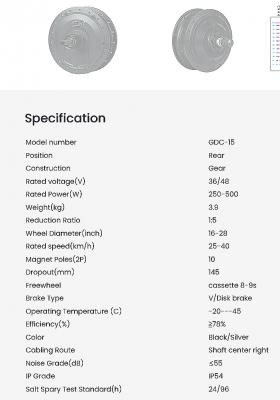

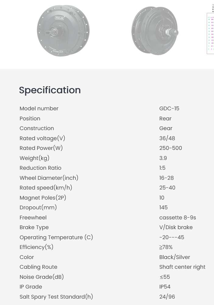

На сколько я понимаю, китайцы перед продажей расчитывают моторы так, чтобы при любом напряжении они ехали ~25 кмч. Допустим, заказываешь комплект на 36 вольт - получи версию мотора с меньшим количеством витков. Будет ехать 25-30 кмч. Если заказываешь 48 вольт, то будет версия мотора с увеличенным количеством витков и всё с примерно той же полученной скоростью. Возможно я не так понял. Но вот сегодня общался с китайским продавцом и я замучался ей объяснять, что мне нужно колесо около 400 rpm на 48 вольт, чтобы 29 дюймовое колесо разгонялось не менее 40 кмч, а она мне твердит, что под нагрузкой скорость будет 25кмч. И тут вопрос. Если я всё верно понял, то различия только в количестве витков, или еще и в толщине провода?  И есть ли "правильные" моторы под 48 вольт, чтобы ехали 40+ кмч, даже 48 и 50, а не те моторы на 24-36 вольт, которые ставят под 52 и они тогда начинают ехать. Т.е. под словом "правильные" я закладываю, что их обмотка всё же будет под 48 вольт, какойто другой ток, но при той же заявленной номинальной мощности. Или достаточно купить мотор на 24-36 вольт и ездить на 48, это и будет правильным решением? Скажите, как вы получаете скорости в 45+ кмч, какие моторы заказываете, под какое количество витков. Интересует Bafang G020, 500 ватт. До этого я имел XF07, тогда у меня продавец спросил, желаю я тяговую версию или скоростную. Я выбрал скоростную, т.к. посмотрев некоторые видео понял, что тяги то по сути в скоростных версиях хватает и они получаются у некоторых по тестам даже экономичнее (хотя тут всё может спорно, не уверен ни в каких словах). Тогда купил систему на 48 вольт и катался при 350 ваттах со скоростью 42 кмч на 54 вольт, далее скорость тухнет вплоть до 35 кмч на низком заряде. А теперь я не понимаю, словно заново окунулся в эту тему, продавец меня сбивает с толку. Что там нынче по толщине обмоток и по всей этой термонагруженности vs скорости? :-(
Получается что?, что мне в прошлый раз продали XF07 как тяговую версию на 36 вольт, но с батареей 48 вольт она превратилась в скоростную версию под 48? или я всё же чегото не вкуриваю? Может здесь есть даже те, кто воочию видел разобранными все эти моторы под разные напряжения и сравнивал их обмотки. Может отсюда и есть этот плавающий вес в моторах, что под 48 вольт тяговая версия самая тяжелая, вроде и стартует резво, но скорость не развивает выше 35?  При этом если мотор был на 36 вольт тяговым, то по сути он и остается тяговым, только при 48 вольтах он еще и едет шустрее на максимальную скорость.

Посмотрел тех характеристики на MXUS, они заявляют одинаковые параметры для 36/48, но мощность плавающие от напряжения, а скорость от напряжения и обода. Получается это один и тот же мотор.  Что еще больше запутывает. Зачем тогда они подписывают на роторах количество витков, значит моторы всё же не одинаковы, а их спецификация как и великий китайский женщин, такая же китайская.
