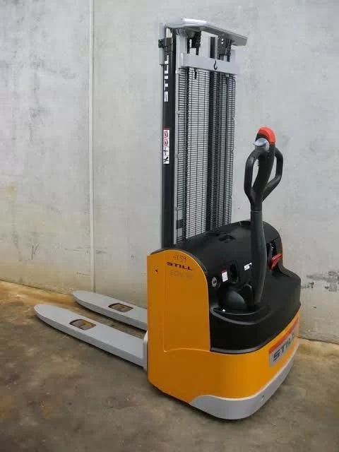

Здравствуйте здешний народ.Имееться тяговый двигун с контролером от этого аппарата.Пойдет он для самоделки?
stels
Самоделка будет чистить картошку? Или стирать бельё?
akson
stels
Мы все здесь обладаем рентгеновско-телепатическим зрением и видим сквозь корпус погрузчика прямо по фото какой там стоит двигатель.
А также мы умеем дистанционно читать мысли и видим какой квадроцикл вы хотите построить.
Двигатель там стоит электрический.
А квадроцикл вы хотите четырёхколёсный!
Мы ничего не перепутали там диаметр колёс мощность и грузоподъёмность размеры?
Они же все одинаковые что для ребёнка 3 лет что для мужика пятидесяти...

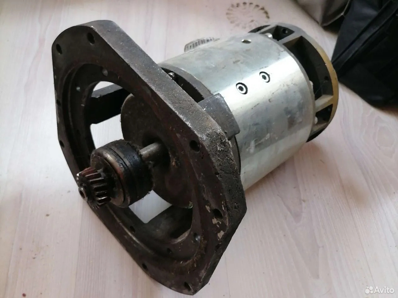

На моей старой работе были такого рода самоходные механизмы. Моторы там довольно мощные, 700-1500вт. Для квадрика имеющийся привод будет очень тихоходным. Если только использовать голый мотор. Их там два, второй, более мощный, стоит на гидронасосе. Какой там стоит контроллер мотора не знаю.

Цитата: akson от 16 Фев. 2023 в 08:59а такой мотор пойдет.вес 33кг
Как балласт?
Куда пойдёт?
Для чего пойдёт?
Куда-нибудь пойдёт если к чему-нибудь приспособить.
Вы правда не понимаете что на поставленный вопрос ни о чём ответ будет примерно такой же?
Хотите получить правильный ответ полностью опишите своих хотелки.
akson

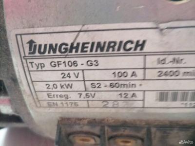

извините я неправильно вопрос задал. какое ваше  мнение об этом двигателе?
stels
Большой. Тяжёлый. Слабый.
Пригоден для внутрицеховой тележки - транспортера

а еще вопрос-какой контролер можно использовать для данного мотора?
midway
Цитата: akson от 16 Фев. 2023 в 15:51а еще вопрос-какой контролер можно использовать для данного мотора?
От самого штабелера и использовать.
stels
Опять же смотря для чего.
Если привод гидростанции то простой контактор.
Если с регулировкой оборотов то контроллер коллекторного двигателя. Ну или реостат.
akson
может кто знает-48вольт данный мотор переварит?
midway
Цитата: akson от 17 Фев. 2023 в 08:09может кто знает-48вольт данный мотор переварит?
Нормально переварит.
