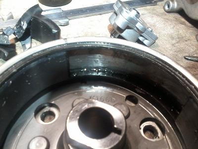

Поколол магниты. Полез без съёмника. Купить не проблема, по месту 50 долларов. С ТаоБао с доставкой должно выйти 25 долларов.

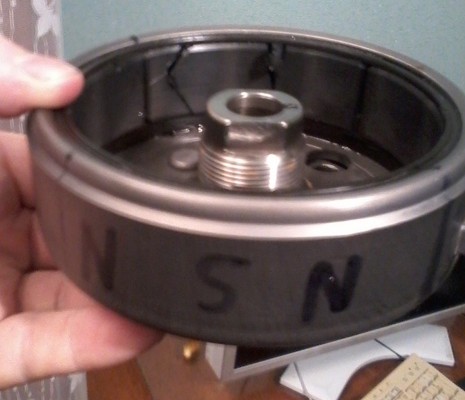

Так что спрашиваю из любопытства. Это ротор мотоцикла. В нём четыре сектора феррита. Намагничены они на 12 полюсов. Катушек 18. Три фазы.
Реально ли купить шесть секторов в размер и склеить круг? Можно ли заменить неодимовыми  магнитами меньшей толщины? Как я понял, выпрямитель (PP) на мотоцикле шунтирующего типа.

Зазор сейчас получается 1,5 мм ((95-92)/2) между ротором  и статором.

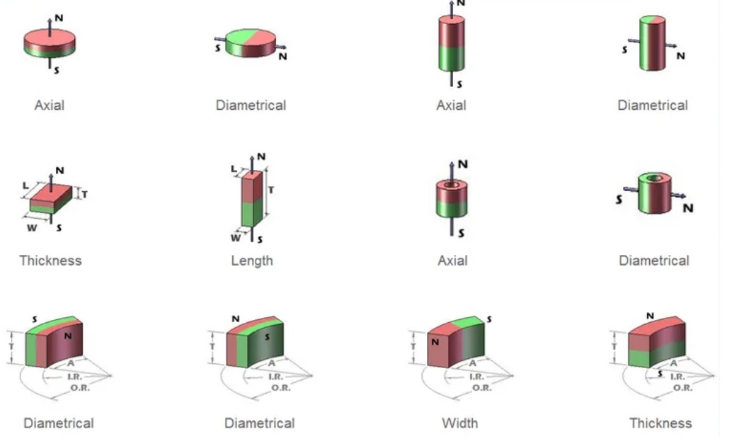

Как называется направление намагничивания на моём роторе? Радиальное?
Это будет самое распространенное направление намагничивания в продаже?

Мелкие фрагменты у меня получились. Опасно клеить. Обороты очень высокие. 100 оборотов в секунду. Улетит кусочек и наделает делов. Так и происходило у некоторых владельцев.

Я ищу магниты, и вижу, что направление намагничивания бывает разным. То есть нельзя по форме магнита заранее сказать, направление Север-Юг.
Почему то нет Радиуса 55 мм. Не нахожу.
aviator79
 Владельцы японских мотоциклов так не делают! -Я бы об этом обязательно слышал.
Обороты не страшны, чем они выше, тем сильнее прижимаются к внутренней стороне ротора.
У магнитов, имеющих радиус, полюса чередуются. Такие магниты можно вытащить из ротора от более-менее современного шоссейника.  Но проще ставить прямоугольные, какие используют на моторах для великов, гироскутеров итд.

ЦитироватьУ магнитов, имеющих радиус, полюса чередуются.
Вот почти нужный размер. 49 мм вместо 55. Два полюса.

Мелкие отколовшиеся кусочки могут притягиваться, к основной части, а могут отталкиваться. У меня мелкий кусочек отталкивается, если сложить магнит по разлому. На оборотах его притянет к чаше. А без оборотов оттолкнёт на статор.
