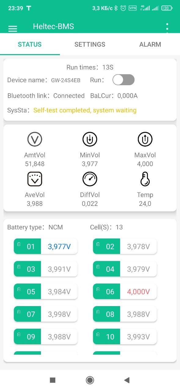

Вот он прислал мне видео тестирования, там батарея отдаёт свою номинальную мощность 10Ач, при этом просаживается до 40В, а у меня то она изначально отрубалась на 43В, а теперь и подавно на 45,5В, поэтому и пробег меньше, вся батарея не выбирается. И бмс говорит тут нипричём, бмс не отрубает батарею при таком напряжении.

Вот он картинку прислал, проверял балансировку.
При 44В батарея отдала 7,7Ач, сама батарея заявлена, как 10Ач

Так а выше скриншот из твоей бмс? Она же должна ёмкость показывать. И потребление
HimoC26
Цитата: Dimas_Tazov от 21 Март 2023 в 16:52Так а выше скриншот из твоей бмс? Она же должна ёмкость показывать. И потребление
Честно говоря не в курсе, как он замерял балансировку.
А ты зайди в блютуз устройства на телефоне. И поищи. Может тебе смарт бмс поставили а ты об этом даже не знаешь)

Цитата: Dimas_Tazov от 21 Март 2023 в 21:37А ты зайди в блютуз устройства на телефоне. И поищи. Может тебе смарт бмс поставили а ты об этом даже не знаешь)
Нет, там простая бмс, не смарт. Смарт дорогущая, сюда не завозят.
