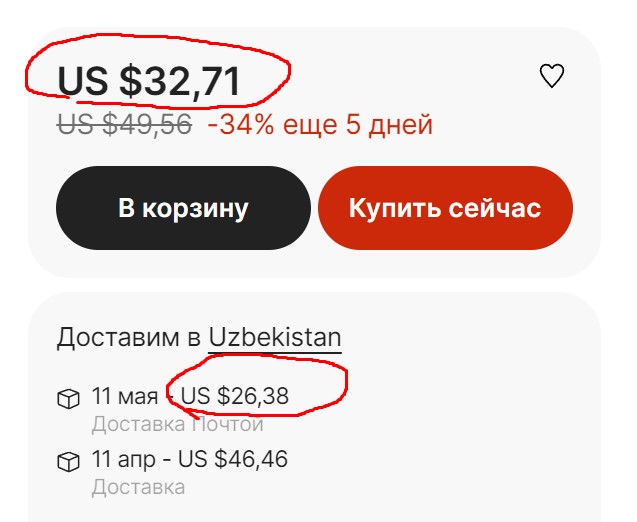

Цитата: Dimas_Tazov от 22 Март 2023 в 08:33Ну во ту что  заказывал. Видел были и чутка дешевле.
ссылка
С доставкой почти 60 баксов выходит, ну в принципе да, смарт наверное лучше ставить, даже с такой ценой, батарея то намного дороже обходится. Я потом сам смогу отслеживать через блютуз состояние ячеек?

Dimas_Tazov
Хмм, а почему у мастера во время тестирования бмс не отключала батарею? Он высаживал её до 40В.
Ну поищи у других продавцов, у меня в Беларусь доставка вроде как бесплатная была
