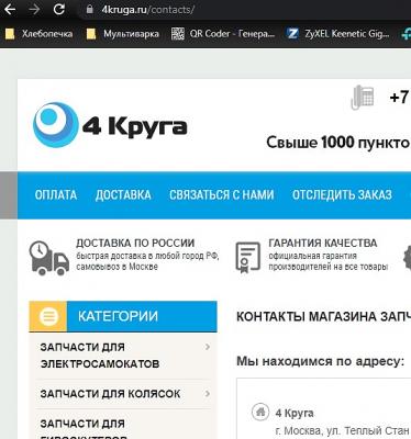

бляха, но магазин же уважаемый - 4 круга московский и ценник 330$ ну где ж тада покупать???

Цитата: Swany от 26 Март 2023 в 22:16бляха, но магазин же уважаемый - 4 круга московский и ценник 330$ ну где ж тада покупать???
Назовите полностью название магазина.
Страна должна знать бракоделов в лицо.

#11
не, ну вроде как отправку от меня и опять ко мне за свой счет сделали, вот жду теперь, что приедет и протестирую...
~40 дней уже процесс идет(
На хорошее уже не надеюсь, приехала по итогу батарейка 13s5p [b-b](обознался 13s7p)[/b-b] - с банками 2500mAh, хотя изначально я платил за 18Ah
