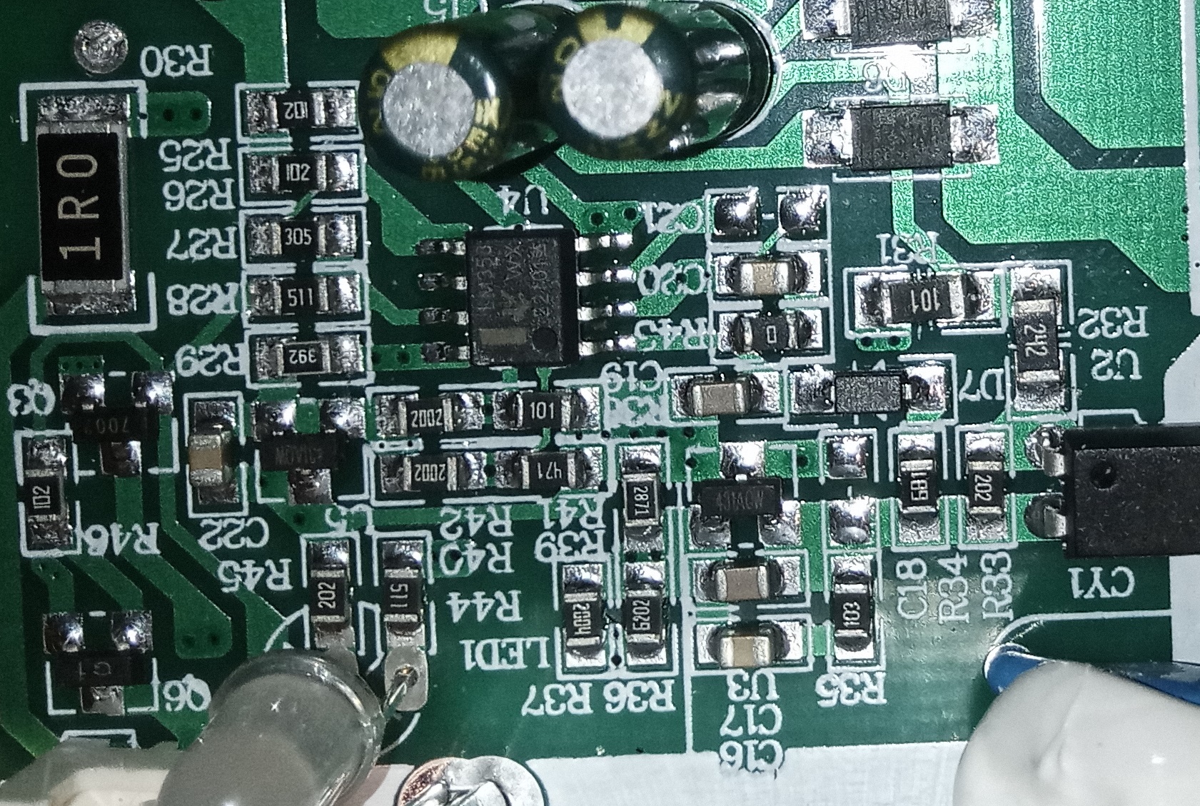

здравствуйте. есть ЗУ 42.3в. на 5А. НУЖНО  переделать на 39.5в. собрал новый аккум lifepo4 на 11 банок т.к. просто больше не влезает под раму. понимаю что нужно заменить R.  НО какой?

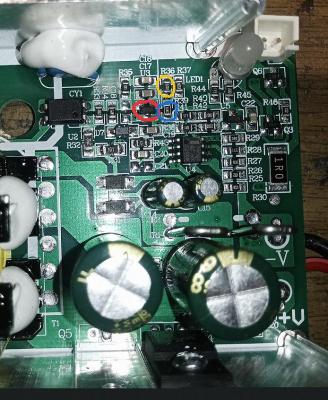

На каком нибудь трех выводном корпусе не написано 431 ? Должен быть стабилизатор опорного напряжения.  Если это обведенный красным, тогда нужно немного увеличить номинал синего резистора.  А если верхний вывод желтого резистора звонится с выходным напряжением, то его нужно немного уменьшить, подпаяв параллельно к нему ещё один резистор. Возможно, что правее него R37 запараллелен с R36 для точной регулировки. Но необходимо уточнить. На фотке проводники плохо видно и лучше их прозвонить.
kotopes

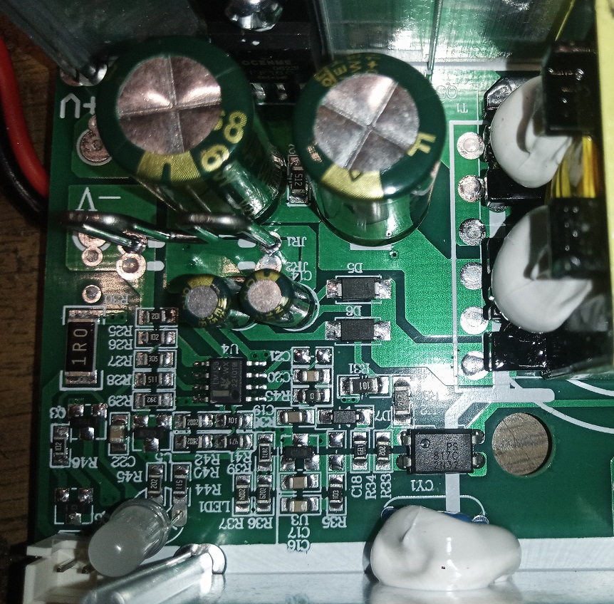

 да действительно , R37 (2Мом) запараллелен с R36(62ком) и  верхний вывод  резисторов звонится с выходным напряжением по "+" ...При снятом R37 (2Мом) напряжение поднялось до 43.3в. Заменил R37 (2 Мом) на 1.5 Мом, включил и получил пых..., теперь ЗУ выдаёт около 20 в. и постоянно что-то тикает с одновременным зажиганием диода с периодичностью 5раз/сек. на плате выгоревших элементов не видно, возможно при запайке доп. резистора закоротил дорожки.
aviator79
Теперь нужно отнести его в мастерскую.  Каких то универсальных рекомендаций по диагностике и ремонту нет.
Андрей_72
Попробуйте вернуть как было - восстановится ли работоспособность? "Тикает" - это он скорее всего уходит в защиту.
