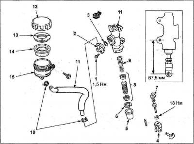

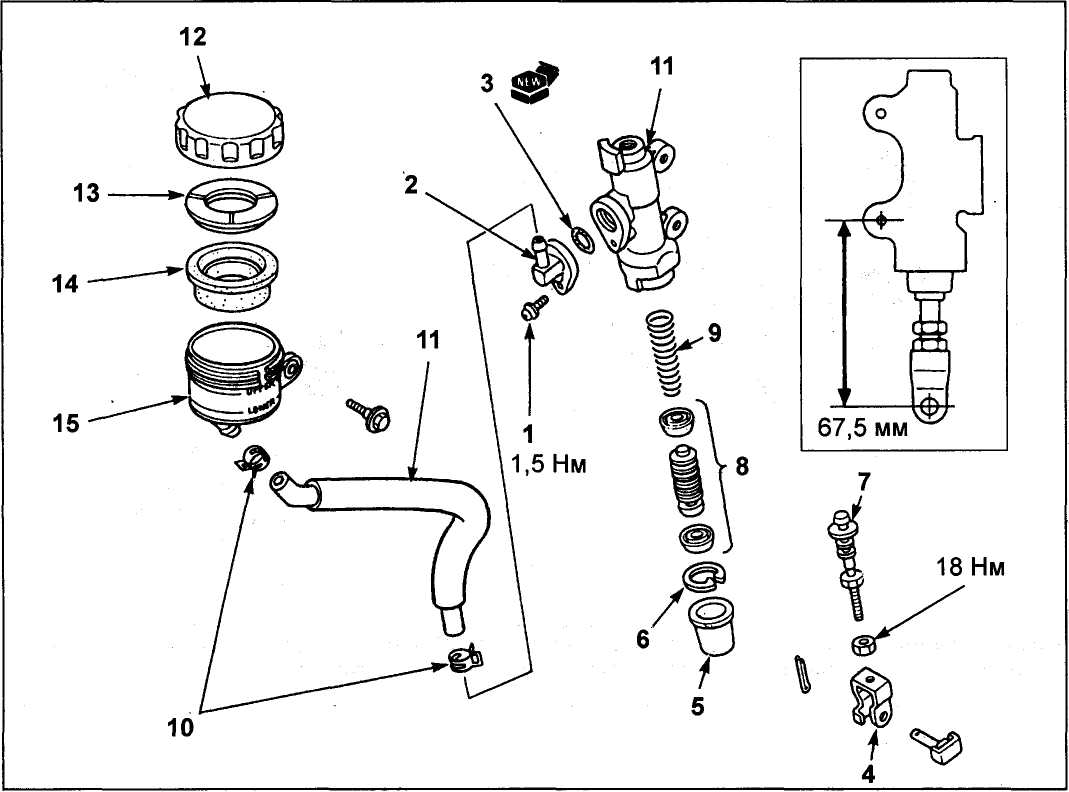

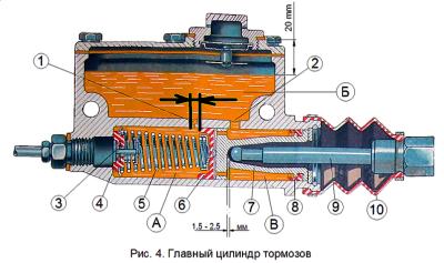

aviator79
Отходить поршень суппорта немного назад заставляет поршень "6" и пружина "5" главного тормозного цилиндра, который не только снижает давление в магистрале, но ещё создаёт небольшое разряжение, ведь в нем нет никакого обратного клапана.
aviator79

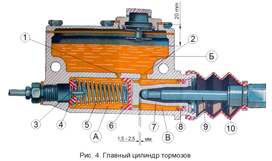

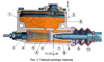

Цитата: drewqas от 03 Апр. 2023 в 15:45
На картинке цилиндр волга газ21, старый уаз, а у них барабанные тормоза
Нет, это не газ или уаз - так устроены главные тормозные цилиндры мотоциклов.

Если посмотреть на велосипедный или мотоциклетный 1 цил. суппорт во моменты нажатия на тормоз, то хорошо видно его деформацию. Чего нет на автомобильных суппортах. ))  Но в любом случае в главном торм. цилиндре создается некое разряжение, создаваемое возвратной пружиной, которое отодвигает поршни суппорта, обеспечивая необходимый зазор между колодками и диском.  )) К тому же, на мото применяются не такой мормы манжеты, как на машинах и в этом ролике.  И они не отодвигают своей упругостью поршни.
aviator79
Цитата: drewqas от 03 Апр. 2023 в 16:28
Перед пружиной в некоторых цилиндрах (с суппортами тоже, лень искать, поверь на слово) ставят обратный клапан который оставляет в системе небольшое давление , а не разрежение, оно способствует герметичности системы.
В тормозной системе великов и мотиков таких клапанов нет.

aviator79
Цитата: drewqas от 03 Апр. 2023 в 17:10
Так этот клапан на твоем чертеже. позиция 3. Точно такой и на цилиндре волги...
Потому, что это всё-таки чертеж автомобильного цилиндра, а на вело-мото их нет.

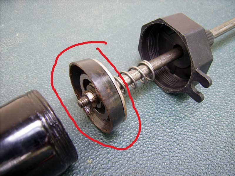

А это как ?  Цитата из ссылки ниже - "Поршень в рабочем цилиндре уплотняется резиновым кольцом прямоугольного сечения (19). При перемещении поршня кольцо деформируется и после снятия усилия возвращает поршень в исходное положение"
Усилия этого прямоугольного кольца хватает только для перемещения поршня назад, если ему совершенно ничего не мешает перемещаться, ведь поверхность это поршня отполирована и смазана.  И чтобы помочь ему вернуться, в главном цилиндре создаётся небольшое разряжение.  А чтобы цилиндр не передвинулся слишком много,  разряжение в системе ограничивается путем использования манжеты примерно такой формы:
selevo
Открыл крышку бачка с маслом на рукоятке и при нажатии на рукоятку вижу что выплёскивается фонтанчик тормозухи из отверстия, нормально ли это? Я читал что при нажатии поршень перекрывает отверстие маслобака и давит на магистраль.
Почему у меня давит на маслобак?
Это выбрасывается немного тормозухи, находящейся до перекрытия поршнем перепускного отверстия. Абсолютно нормально.

aviator79
Цитата: selevo от 03 Апр. 2023 в 18:33
Да спасибо вполне допускаю такое, но объём выдавленного масла как-то не соответствует объёму переходного состояния клапана
Но других процессов, создающих фонтанчик, в этой системе нет.  Может просто увеличено расстояние от края поршня до края отверстия.  Если хочется, то этот свободный ход можно уменьшить,  подрегулировав упор штока поршня.
