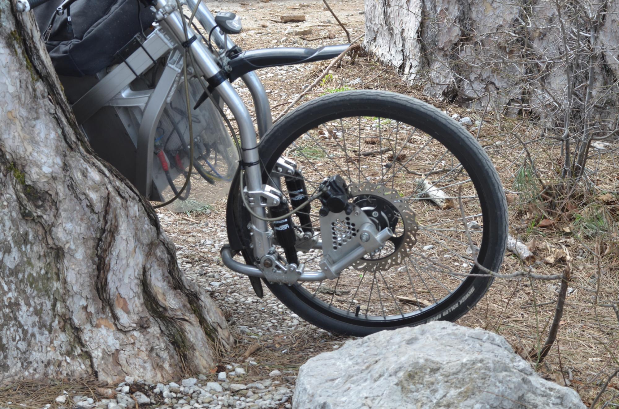

Statik
Цитата: Stanislavchik от 02 Апр. 2023 в 12:56
Я сам только недавно услышал про ОДНОПОРШНЕВЫЕ ;-D мототормоза на колхозники. Дичь, но работает, так что всё норм.

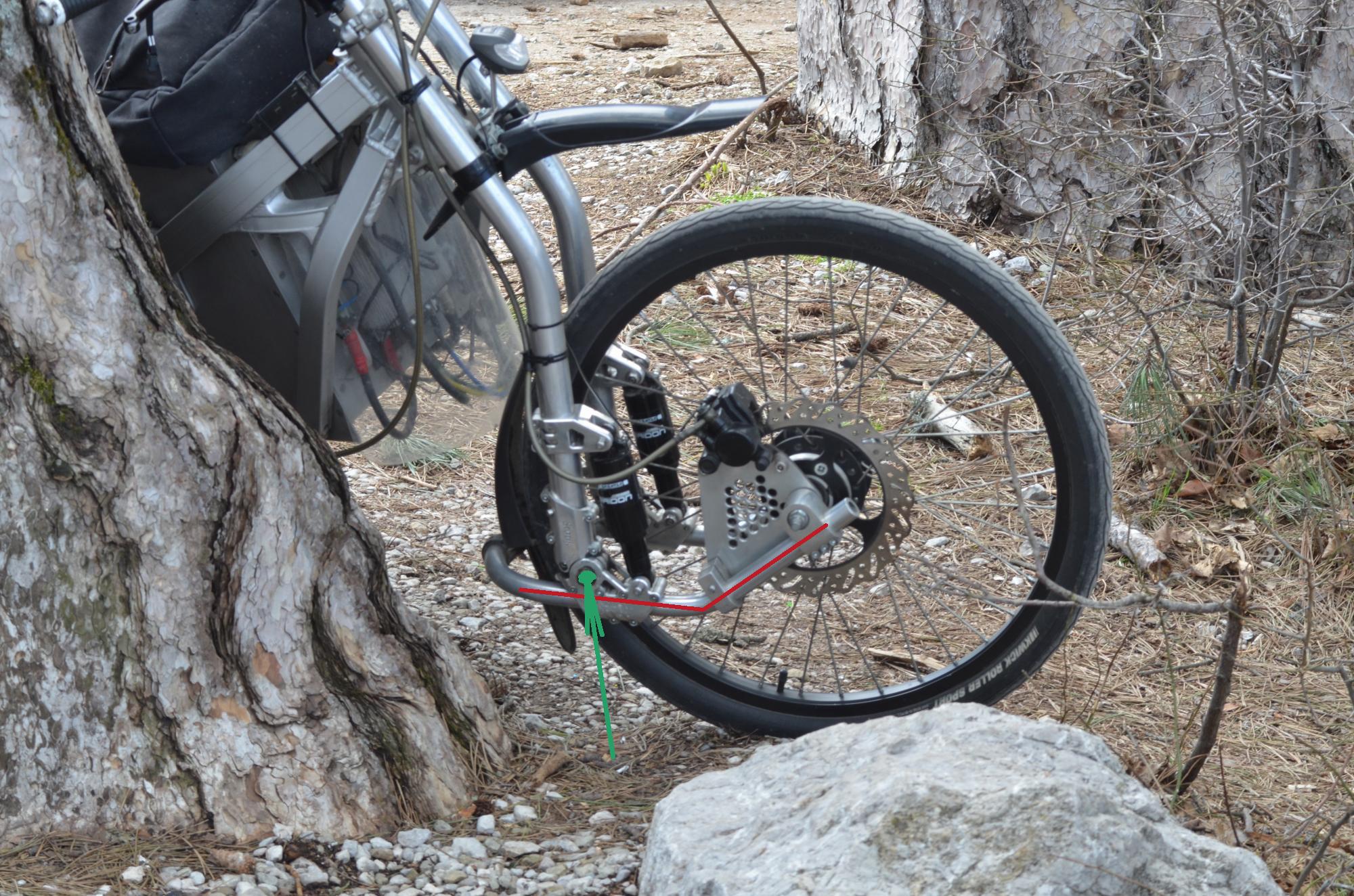

На всю ширину диска,а не 3 поршня по краю елозят:
И сзади точно такой,колодки 150 руб,хватает на сезон без рекупа в горной местности.

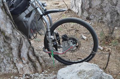

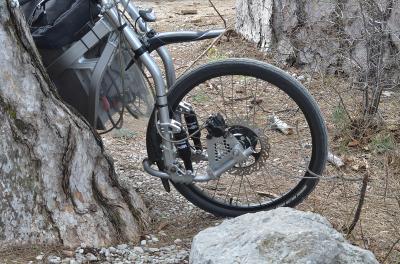

aviator79

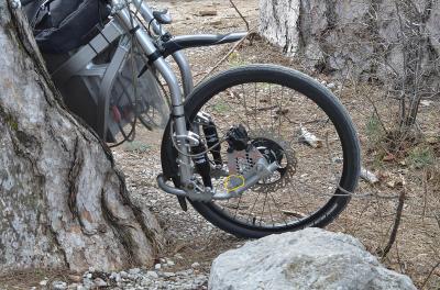

А по каким соображениям суппорт был размещен высоко с выносом на пластине? Было бы гораздо рациональнее закрепить его вплотную к рычагу маятника.
Statik
Там где ты нарисовал жёлтый кружочек находится край тормозного диска,а суппорт торчал бы в сторону аммортика и при сжатии маятника упирался бы в амморт.
С точки зрения торможения суппорту всё-равно где находиться,сверху,спереди,сзади или снизу,главное чтоб он надёжно стоял на креплении и чтоб его легко можно было снять для замены колодок и там где он стоит-оптимально.
aviator79
Тогда другой вопрос: -Почему бы не выпрямить маятник и, соответственно,  не переместить выше ось вращения этого маятника вместе с амортизаторами?  Зачем он вообще нужен, этот изгиб?
zelen50
Цитата: aviator79 от 03 Апр. 2023 в 03:22Зачем он вообще нужен, этот изгиб?
Для "правильного"  изменения трейла при работе передней подвески

Statik
Ось колеса должна быть выше оси маятника для того чтоб корректнее принимать препятствия СПЕРЕДИ.
По этому изогнута,но это не обязательно,если не заморачиваться,делают и прямыми.
