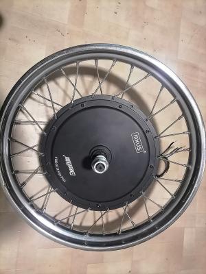

Начало положено) обод
16ый, на 32 спицы мотор на 36 спиц, каждая спица уникальна))

[user]Сергей 375[/user], судя по расположению отверстия под сосок и по способу фиксации спиц в моторе - опыт у Вас в этом не большой. Найдите обод на 36 спиц, закажите сами спицы из нержавейки нужной длины и сделайте как положено, так будет эксплуатация значительно безопаснее.

ну расположения отверстия под сосок самому не нравиться, но по напровлению остольных отверстий  получалось что так лучше, меньше отверстий перенапровлял.
По поводу переспицовки - пока нет! При эксплуатации охото посмотреть приемлимость такого спицивания. Опыты, опыты наше все). И если начнут разгибаться концы, хочу ещё попробовать прихватить их к мотору сваркой)

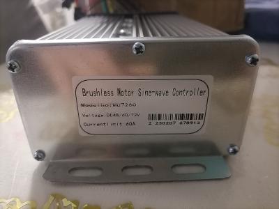

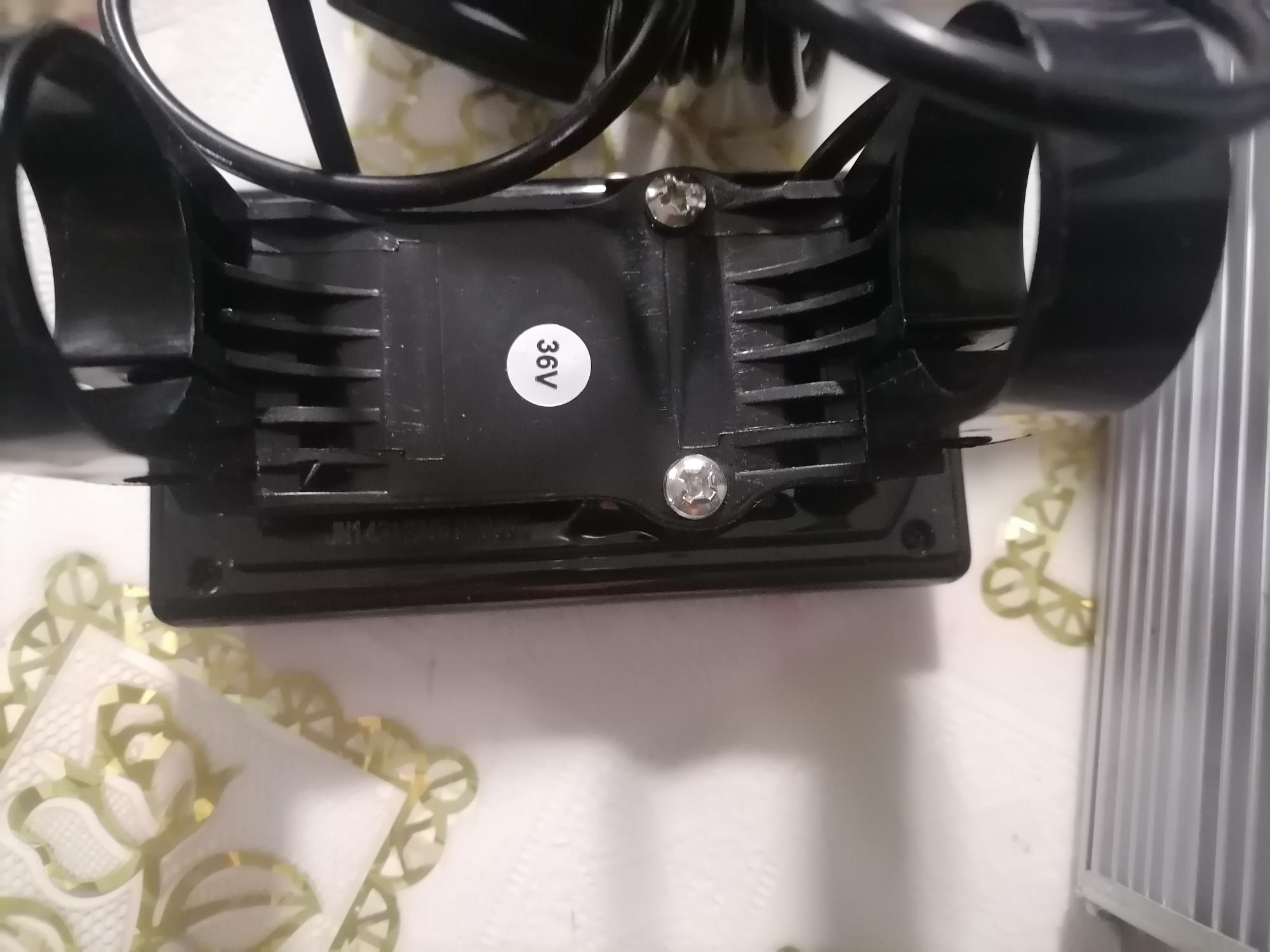

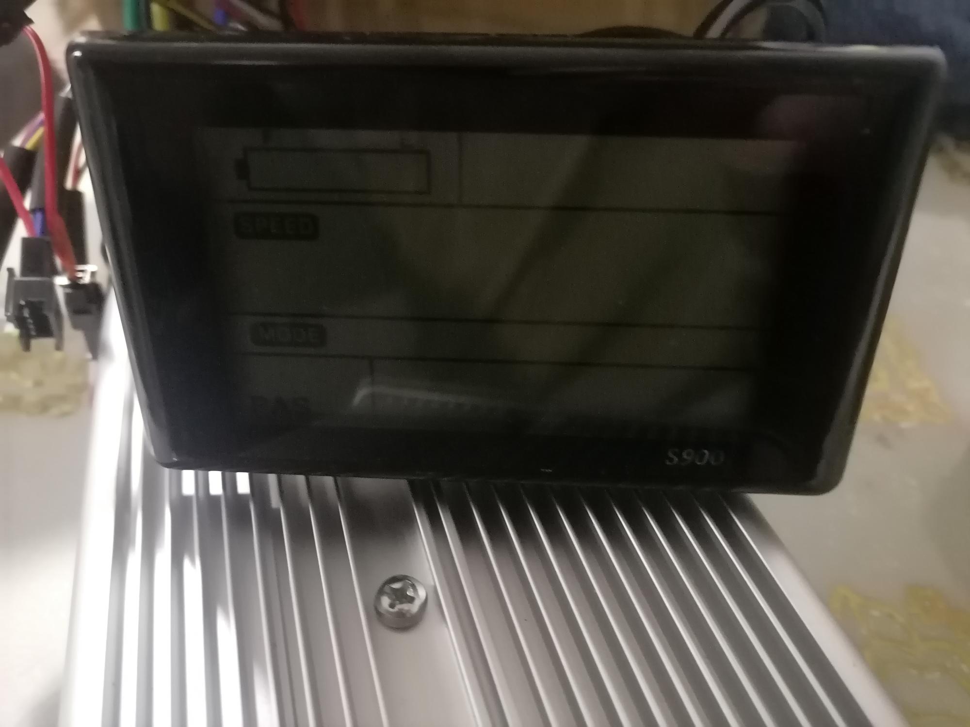

Был заказан контроллер к этому мотору, в комплекте с дисплеем. Пришол, но на дисплее вот такая наклейка 36 в, стоит ли разбирать дисплей, можно ли будет внутри увидеть на сколько он в действительности вольт?

Цитата: Сергей 375 от 03 Май 2023 в 12:37если начнут разгибаться концы
Начнут.
Цитата: Сергей 375 от 03 Май 2023 в 12:37хочу ещё попробовать прихватить их к мотору сваркой
Не надо портить мотор.

Начнут.Не надо портить мотор.
почему портить? Только краска пострадает)

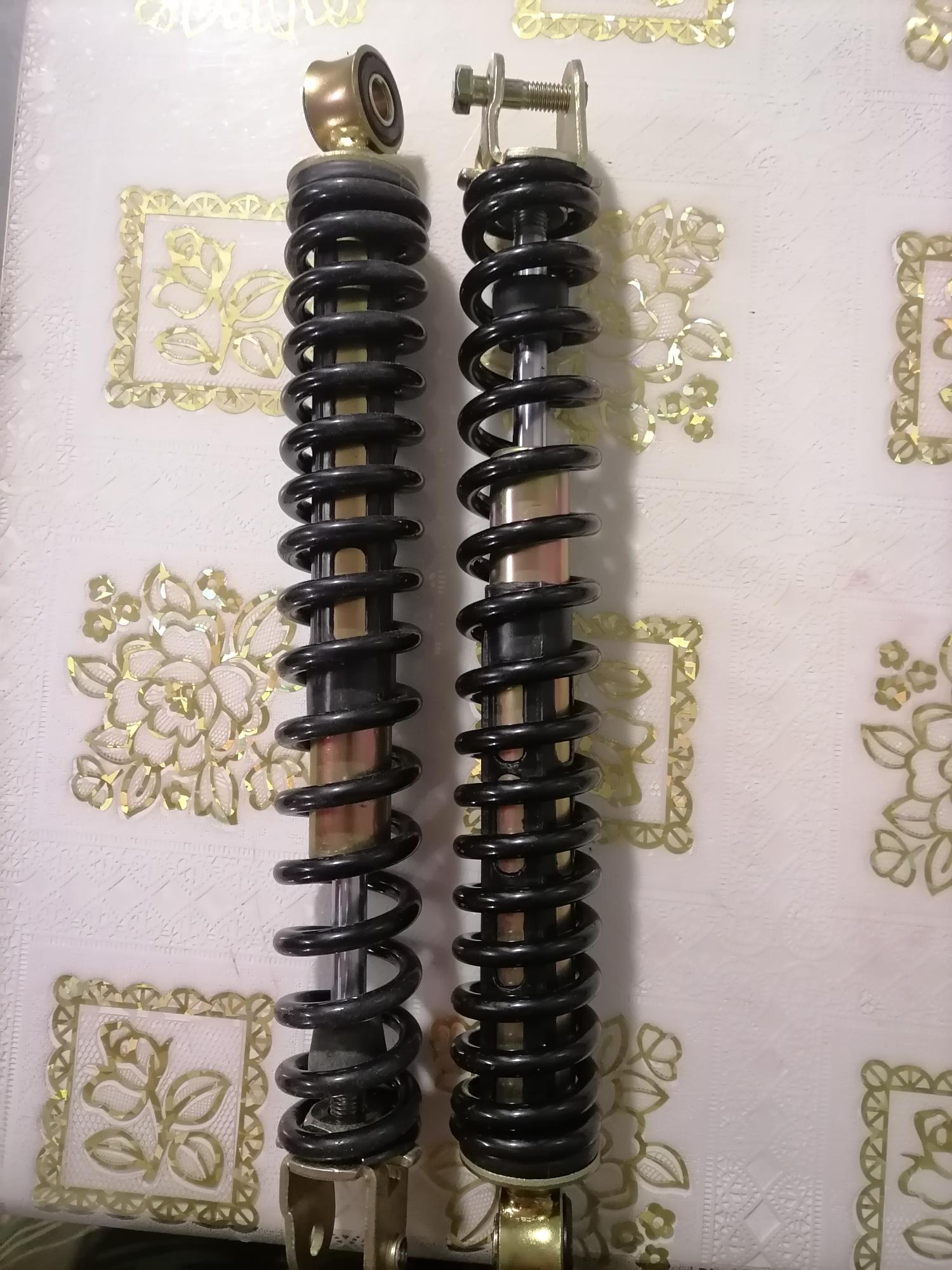

Кто подскажет как такие пружины (с неровномерным шагом) обеспечивают прогрессию подвески? Рашьше когда на мотиках гонял таких не встречал. Достаточно ли таких по двум сторонам или все таки делать маятник с центральным амортом для полноценной прогрессии?
не разбирается, видно для гермитизации склеен. Значит будет мучиником) сгорит так сгорит.
будем делать оба варианта - слабый вариант можно будет болгарской отрезать)

Цитата: Сергей 375 от 03 Май 2023 в 21:15Достаточно ли таких по двум сторонам или все таки делать маятник с центральным амортом для полноценной прогрессии?
А хрен его знает, достаточно или нет, ты- же конструкцию не представил.
