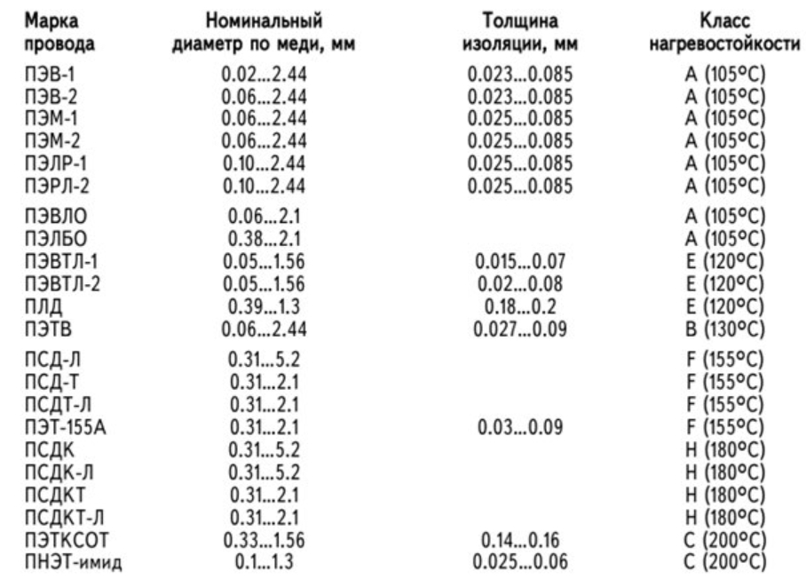

Подскажите, плиз, как на самокате примерно отслеживать нагрев мотора, до какой температуры допустим нагрев корпуса мотора?
Ленар0
Т.е. у обмотки предел примерно 200 градусов, прослойка воздуха между корпусом и обмотками насколько нагреется в таком случае и далее соответственно сколько градусов будет сам корпус (алюминий)?
Обмотки охлаждаются именно через корпус, т.е. рано или поздно их температуры уравняются. Обычно это несколько минут со снятым током.
Если во время работы, то только термодатчик в обмотках.
kor
Цитата: Ленар0 от 13 Май 2023 в 14:26Т.е. у обмотки предел примерно 200 градусов,
Обычно ПЭВТЛ-2 используется.
