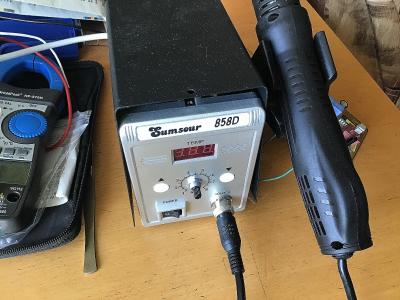

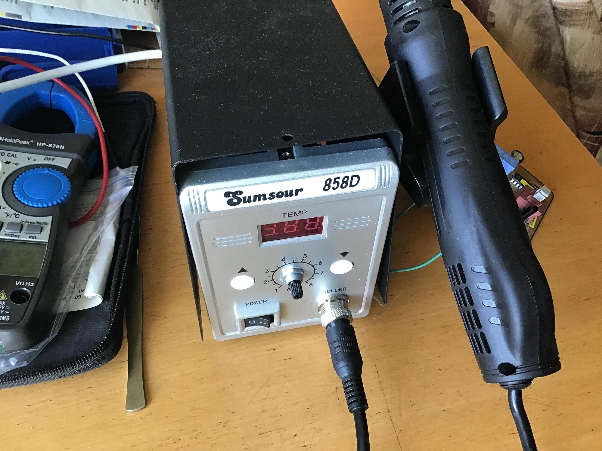

Загадочная поломка термофена
Автор Surf_el, 17 Май 2023 в 10:16
Surf_el
Какой то странный глюк, фен 858D дует чуть теплым воздухом, хотя на дисплее высокая температура. Стал разбираться, отключил спираль, дую на термопару другим феном, температуру дисплей показывает корректно. Как только спираль подключаю, датчик температуры сходит с ума, температура быстро растет, при этом температура воздуха тоже растет, как доходит до заданной, воздух начинает охлаждаться, а дисплей так и на заданной замирает. Подключил спираль от внешнего шим контроллера, все тоже самое, даже на самом маленьком шиме реальная температура около 100, а температура на дисплее плавно растет до 500, дальше уже не показывает. Как это возможно, датчик то нормально работает без подключенной спирали.
Surf_el
Видимо раньше как-то неправильно что-то сделал, сейчас ещё раз подул другим термофеном и датчик температуры так же врет. Загадочности теперь нет ;)
