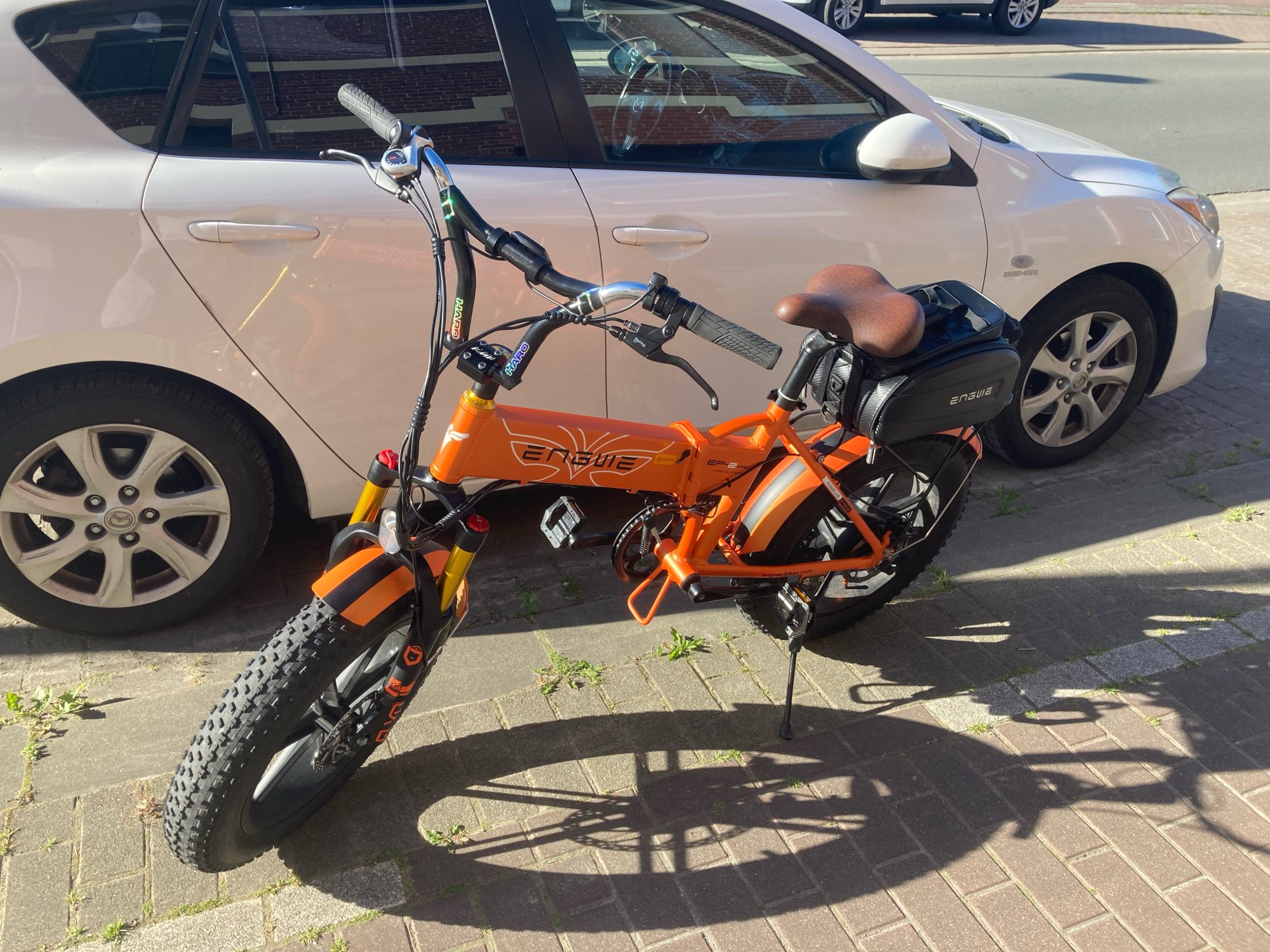

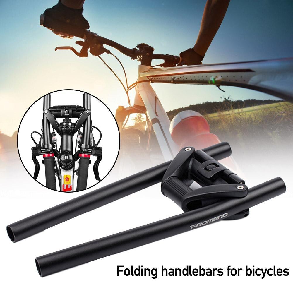

Нужен рогатый складывающийся руль для электрофэтбайка!
Автор Зуев Виктор, 11 Июнь 2023 в 20:39
Зуев Виктор
Мужики, наткнулся на такую фото тему!
То что есть прямые рули складывающиеся я знаю, кто сталкивался с со складывающимися рогатыми рулями?
Дайте ссылку или что вы вообще думаете об этой теме, может у кого есть такой и поделитесь на счет того насколько это удобно/неудобно?
(Расцветка кстати прикольная :) )

[user]Зуев Виктор[/user], так на фотке он не складывающийся. Это руль для бмх. Так в поисковик и забивайте. https://aliexpress.ru/item/1005005361707258.html?sku_id=12000032740351922&spm=a2g2w.productlist.search_results.15.608e1b20nuGdLD

Цитата: Татос от 11 Июнь 2023 в 20:53Зуев Виктор, так на фотке он не складывающийся. Это руль для бмх. Так в поисковик и забивайте. ссылка
А разве посередине перекладины не механизм складывания?

Цитата: Зуев Виктор от 12 Июнь 2023 в 07:07А разве посередине перекладины не механизм складывания?
Нет, там просто наглухо приваренная перемычка a.k.a. "зуботычина".
Такая конструкция действительно из BMX сферы и называется четырехэлементной, т.к. сварена из 4-х частей. Используется преимущественно для рулей с небольшой шириной и большим подъемом.

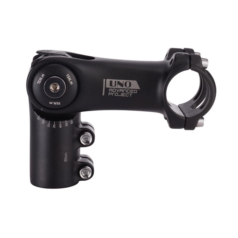

Цитата: Татос от 12 Июнь 2023 в 07:17Зуев Виктор, нет это вынос обычный короткий. Если винты ослабить, вы сможете его "сложить" вперёд или назад. ссылка
Значит придется выше приведенный руль с такой приблудой городить  :-(

Регулируемый вынос не рассчитан на частые "кручения", он так то не особо держит определенный угол. Т.Е. держать то будет, но не дешевый - качественный. И опять же - поставил, настроил под себя, затянул и забыл, каждый день его не крутят

Есть быстрорегулируемые выносы с лепестком сверху.  Угол они держат нормально, но предназначены не для того, чтоб складыапть руль при транспортировке.

вместо четырёх болтов выноса- четыре быстросъемных зажима для крепления, скажем, на седло, надо мерить, вообщем.
Зачем только?
У складного выноса руль при складывании лежит вдоль колеса и не мешает.
На фото, кстати, бмх руль, и у них диаметр 22мм по всей длине, как у мотоциклов, у нормальных 22мм где руки, а к центру увеличивается до 25мм и более.

Цитата: Басарга от 12 Июнь 2023 в 12:42У складного выноса руль при складывании лежит вдоль колеса и не мешает.
Хочу избавится от складного выноса!

[user]Зуев Виктор[/user], высота измениться и всё. Руль как торчал перпендикулярно велосипеду, так и будет

Цитата: Басарга от 12 Июнь 2023 в 12:56Зуев Виктор, высота измениться и всё. Руль как торчал перпендикулярно велосипеду, так и будет
Мне велик в багажник надо убирать, сейчас за счет складного выноса складывается, а есть идея чтобы сам руль складывался.

Есть выносы с быстрым отсоединением руля. Проще, легче, дешевле.

Ссылки нет и не знаю, как такой называется. Встречается часто у складных велосипедов и у самокатов
https://stelsvelo.ru/product/vynos-rulya-skladnoy-fh-05-alyum-chyornyy/

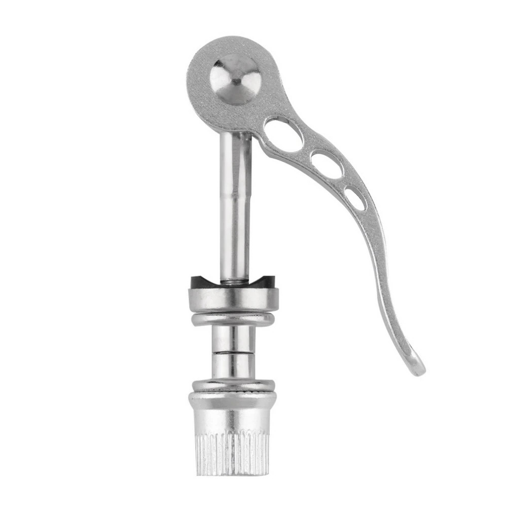

Кмк можно любой переделать в съемный, если вместо винтов, зажимающих колонку,  поставить два коротких эксцентрика.
