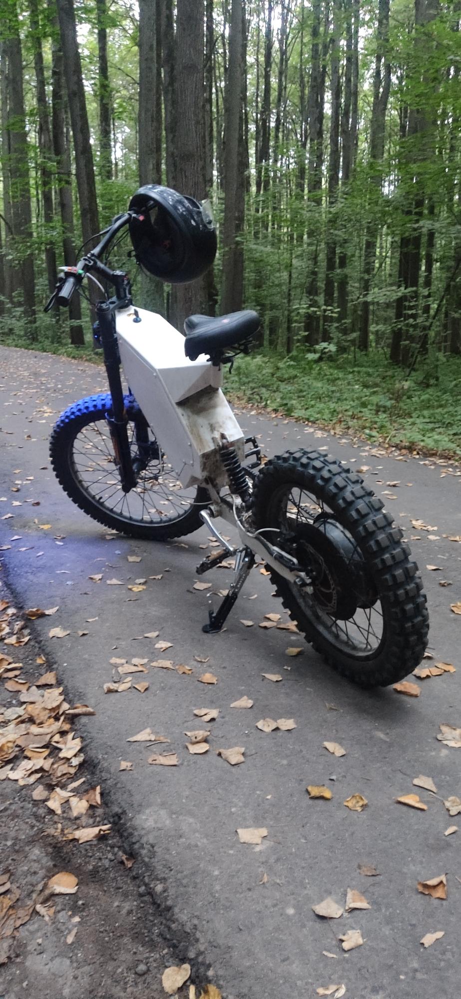

Резьбовая вилка. На что заменить или как нарезать резьбу на без резьбовой вилке.
Автор Зуев Виктор, 14 Июнь 2023 в 12:35
Зуев Виктор

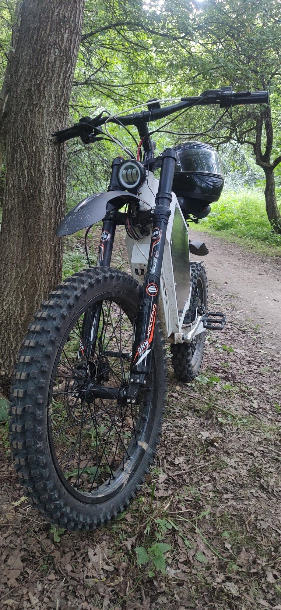

Нарезал ли кто-нибудь резьбу на штоке вилки?
Интересует какой плашкой это делали или сразу к токарю несли?
Почему спрашиваю?
Хочу нарезать, но опасаюсь, хотя вроде народ нарезает как то. Вариант с 1" в продаже существует https://market.yandex.ru/product--instrument-dlia-narezaniia-rezby-na-vilke-plashka-1-24tpi-unior/1424265287?text=%D0%98%D0%BD%D1%81%D1%82%D1%80%D1%83%D0%BC%D0%B5%D0%BD%D1%82%20%D0%B4%D0%BB%D1%8F%20%D0%BD%D0%B0%D1%80%D0%B5%D0%B7%D0%B0%D0%BD%D0%B8%D1%8F%20%D1%80%D0%B5%D0%B7%D1%8C%D0%B1%D1%8B%20%D0%BD%D0%B0%20%D0%B2%D0%B8%D0%BB%D0%BA%D0%B5%20UNIOR%20%D0%BF%D0%BB%D0%B0%D1%88%D0%BA%D0%B0%201%22%20*%2024TPI&cpc=LUUp0ovlLAZWF12-THTnhwRkkbGoLyyZ2YfyY0mhOPHTfnmpSmdZoz2eaMZEdgy8tTj-clGvsBHxh-XXot9NGwdW8jFWYcnQWbUiFPc-bRA6zA15p3-3ovyX5rtDAnAlvqWPUtNJn3XBR5fpKctzzgwoPCYYdtH-2KJRWNhudd-OCkwDKLsQXS-QTNKTdM9H6U3-Hy5YUgzjxfmdF8SmeRa-yXfkJZ4qll-bOjYLBB4N2Hr__aePOS78KdfQkhBtMjJF7-iSPasCASM4Y56FnA%2C%2C&sku=101429996823&do-waremd5=AWVOHi1QsQqgnYOIrnae3A&sponsored=1&cpa=1&nid=57700 только я в шоке от цены  :fool:
Вилка 1 1/8 (28,6мм), старая с резьбовым штоком 165мм. https://aliexpress.ru/item/33034063254.html?spm=a2g2w.favourites.mywishlist.89.2b4c4aa6XGak0y&_ga=2.106456643.1143575898.1686637201-897549622.1671465400&sku_id=67236479225
Зачем?
Не могу найти резьбовую вилку для колес 20х4.00, без резьбовая конструкция не подходит  :~-(
Если знаете варианты кидайтесь ссылками на плашки, вилки  :bravo:

А зачем её нарезать?
Если вилка без резьбовой становится в стакан то и крепить её как обычно крепится

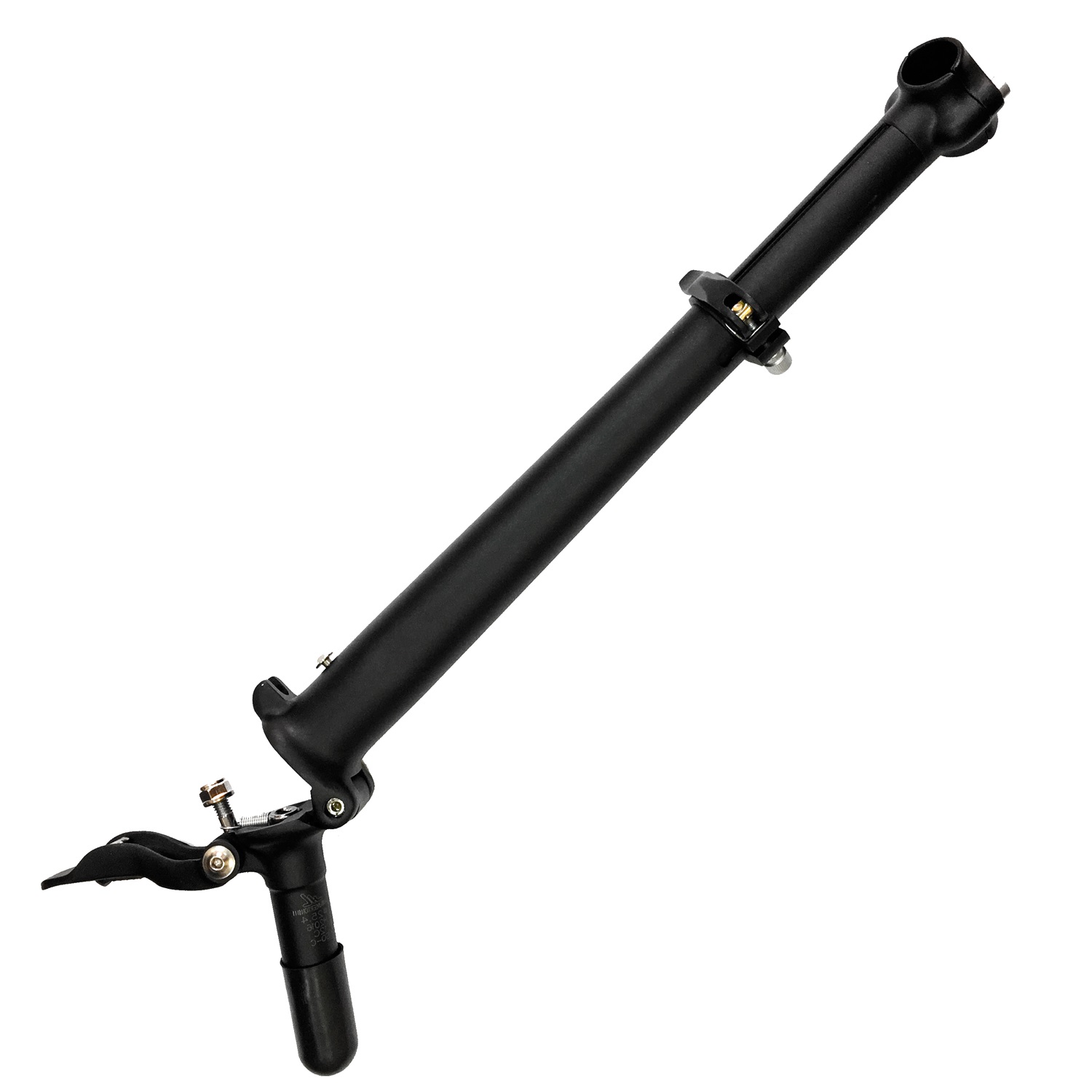

У меня стоит вилка резьбовая, и вынос руля складной с крепежом распирающимся внутри трубы.

Цитата: Виталий40 от 14 Июнь 2023 в 13:56очень интересно но нихрена не понятно,фото бы
Вот такой вынос у меня, ну или почти такой.
Вилка резьбовая обычная, эластомерная.
