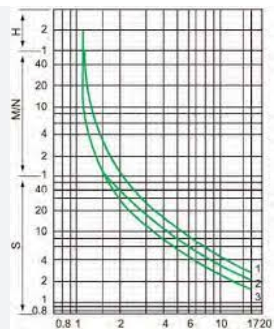

Как вариант, подключить фазные провода моторов через Реле перегрузки тепловое, например пара РТЛ-1016 (ток несрабатывания 9-13А (регулируется)), их н.з. группы контактов включить последовательно и в разрыв с "ключем зажигания".  Получится контроль за превышением фазного тока. Время срабатывания зависит от превышения тока несрабатывания, например при превышении на 20% сработка происходит примерно через 20минут.

kor
#14
Цитата: Mike 372 от 28 Июнь 2023 в 17:21Я бы такое не стал делать. Механические контакты на фазных токах да с реактивной нагрузкой.
В нем нет механических контактов в 3-х фазных цепях, он их не разрывает, в нем просто 3 перемычки "шунты" греющие биметалл, а уже от биметалла срабатывают изолированные слаботочные контакты, как правило их два , н.з и н.о., которыми например размыкается питание основного отдельного пускателя. Таким образом защищают промышленные асинхронники от превышения номинального тока (мех перегрузка, отвал фазы и прочее).
  Непосредственный контроль температуры обмотки мотора конечно лучше, если есть возможность то надо его делать.
Для примера График зависимости времени срабатывания теплового реле от кратности перегрузки:
