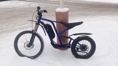

Я живу в Азербайджане. Недавно у нас приняли поправку к закону о дорожном движении, согласно которой мопедами называют не только те, которые имеют двигатель до 50 кубов или 4 квт, а также те, у которых конструктивная максимальная скорость не превышает 50 км в час. То есть, все мопеды, скорость которых превышает 50 км в час, больше не считаются мопедами, подлежат регистрации в ГАИ и для них нужна категория А1 (У нас нет категории М, для мопеда не нужны права).
Теперь меня с моим электромотоциклом могут остановить, проверить максимальную скорость и если больше 50 км в час, забрать на штрафную стоянку. Поэтому мне нужно ограничить скорость до 50 км в час. Можно ли это сделать с контроллером ниже?
спасибо

ПРоще всего на газ поставить ограничитель. Или механический или электрический.

может быть есть "лишние" разъёмы с двумя контактами, у меня один из них обучение был, а другой speed limit

Один из знакомых владельцев электроскутеров снял переключатель скоростей (на всех электромопедах и электромотоциклах есть 3 режима скорости) и установил на невидимом месте. Если что, на первой скорости ДПС не разгонит его выше 35 км в час. Но на моём электромотоцикле этот переключатель почему то не работает. То есть на всех режимах разгоняется до 75 км в час. Не знаю, переключение вообще не предусмотрено или же на моём моте неправильно подключили.
Я где то читал,что в настройках контроллере можно установить ограничение скорости. Это так?
Цитата: beka от 01 Нояб. 2023 в 12:02Я где то читал,что в настройках контроллере можно установить ограничение скорости. Это так?
Бывает и такое. Но как это в Вашем конкретном контроллере - только китайцу и известно. Было когда-то.
Если есть возможность "число магнитов" или диаметр колеса установить - попробуйте.
Или сделайте переключатель на ручку газа. Сами, или найдите ремонтников.

можно кстати ведь контроллер поменять :eureka:  , на такой где уйма настроек , и несколько скоростей
