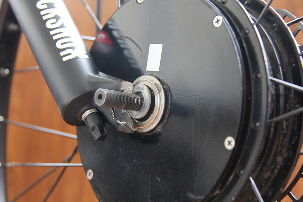

Спасибо за совет! Про дропауты конечно задумаюсь. Не хотелось бы сломать как на фото((

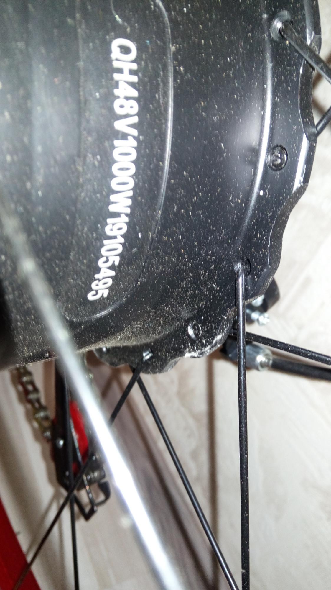

Редукторное - на фото в аватарке.

Посмотрите пожалуйста какая модель написана на мотор колесе.

Цитата: Damir-777 от 08 Июнь 2020 в 08:47Посмотрите пожалуйста какая модель написана на мотор колесе.
Не поможет! Гипернонейм китайский, по крайней мере не нашел ничего по этому мотору.
