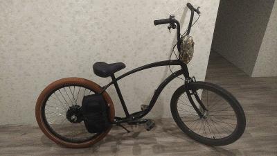

Тема такая. Нирве свитчблэйд рама(каннибал) сейчас резина 24 Х 3.0 вело. Обод тоже вело. Все покрышки до 3.0 вело тонковаты. А вес байка уже 70 кг.Быстро рвёт их. Обода тоже восьмёры постоянно(заколебался править,подвески то нету). Нет норм резины на 24 давно слик,надо жир. Мото. Посоветовали перейти на мото 19. Якобы резина будет размер колеса такой же как вело 24. Нашли от суррона слик 70/100/19 Но подойдёт ли ? А если 19 х 3.0 ? Мне нужен диаметр реальный внешний резины. Сейчас вело ровно 650 мм. (это 65 см). А сколько резина будет та на 19 ? Например кто то считал мне Петрошину 19 Х 2.25 Л-156 что будет в районе 620 -630 мм. Тогда клиренс упадёт и максималка...в общем суть - есть у кого реальный опыт перехода с 24 вело,на 19 мото слики. 70 и 3.0 (80) какие у них высота,диаметр реальные ? Продаваны нихрена не знают и не говорят. Надо чтобы оставался зазор между крылом и покрышкой,а покупать в слепую не айс,потом же не сдам обратно их.

Написал в суррон сайт. Они померяли рулеткой. 70/100/19 Сказали 62 см. примерно. Фишка в чём -они сами нихрена не знают,что цифра 100 ,это не 100 мм высота профиля резины,а 100% от ширины резины ! А значит 70 мм. А писал мне консультант что 100 мм.)))) Тупят мля. В общем 62 см. это на 3.5 меньше, чем сейчас 24 Х3.0 будет. Что хреново. Клиренс упадёт и скорость максималка. + только 1,больше пространство между крылом и покрыхой,что при езде в грязи не будет приводить к заклиниванию колеса.
Далее по стандарту 19 Х 3.0 от другого производителя, также указывают как ширину 80. Но там уже высота профиля была не 100%, а 90. Значит 80 - 10 % = 72. Это всего на 4 мм. колесо будет выше, чем  с покрыхой от суррон. Она указана как для иж планета спорт якобы. 4 мм. не особо то больше, но выбора нет. Остальные уже 4.1, 4.0 и 3.75 (эта уже не 80,а 100 /100, что дофига) на 1.9 например Петрошина, они уже по ширине не влазят, да и по высоте перебор будет - шляпа. А 21 ые по высоте никак. Значит надо брать эту 19 /3.0
