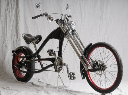

Здравствуйте, друзья! К НГ и Рождеству решил порадовать себя прекрасным подарком - Schwinn Stingray Ispoiler. И теперь я конечно спешу с умом переделать (мотор и всё такое) его до весны. Опыта  у меня пока нет в установки МК, и я очень жду от вас, уважаемые гуру, мудрых советов. Какой поставить мотор, какой контроллер и т.д.?
Заранее всем огромное спасибо за рекомендации.

Характеристики:
Уникальная рама Stingray для неторопливой комфортной поездки. 4-х компонентная удлинённая вилка с амортизатором и мощные дисковые тормоза на обоих колёсах. Ста миллиметровый задний обод с высокопрофильной покрышкой. Изменяемое по высоте фирменное седло Stingray. Одним словом это просто уникальный велосипед!
Рама Schwinn Sting-Ray Laid back cruiser style, Heat Treated Alloy
Вилка Schwinn 4 legged springer, suspension, w/ pre-load adjust and dual disc mounts
Система Alloy 175mm w/ CNC Mag-Style chainwheel 44T
Педали CNC Iron Cross alloy
Кассета DNP single freewheel 20t
Цепь KMC Chrome
Обода Custom alloy 20" x 100mm wide rear, 24" front - Black 36H
Покрышки Sting-Ray Boa 20" x 4-1/4" rear, 24" x 2.0" front
Задний переключатель Steel
Тормоза Tektro IO mechanical 180mm disc brake
Руль Sting-Ray medium rise
Грипсы Sting-Ray low flange Kryton
Седло Schwinn Sting-Ray custom cruiser saddle

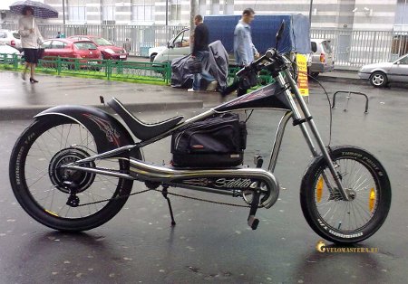

Сначала я хотел скутер купить себе, чтобы без пробок попадать на работу (12 км по набережной). Но по велению судьбы встретил своего друга и он похвастался своим переделанным мотовелосипедом. Испытания 10-минутной ездой на этом чуде http://velomastera.ru/shop/pic.php?idtov=913&rr=pictures/913.jpg заставили меня влюбиться в этот вид транспорта, и я начал активные поиски подходящего для переделки велосипеда. Из недостатков, испытанной мною модели, я отметил:
1. слабые тормоза (как вывод нужен велосипед с дисковыми тормозами)
2. слабое крепление ведущего колеса (вывод: нужна мощная рама)
3. нет переднего крыла
Также мне хотелось найти велосипед максимально комфортный для езды, и чоппер на мой взгляд идеально подходит. После пересмотра всего имеющегося на рынке, по сердцу оказался только Stingray.
С большим трудом я нашёл этот редкий экспонат и купил   :bj:
И так в итоге что хочу от переделки идеального для меня велосипеда:
1. Кататься на нём на работу и по делам в Москве по дорогам (необходима установка поворотников и стоп сигналов)
2. Запас хода должен быть не менее 50 км. В качестве батарей думаю использовать LiFePO4. Нужна помощь в расчете оптимальной ёмкости.
3. мотор хочу поставить максимально мощный - 1000вт или 1500 вт, но боюсь выдержит ли вилка.
4. на этом велике идеально будут смотреться по бокам на заднем колесе два кожаных чемодана для контроллера, аккумуляторов и второй на всякий случай. Нужен совет, где можно заказать такие чемоданы в Москве.
5. Ещё думаю сделать аэрогафию :) стильную. Может посоветуете мастера такого?
И самое главное  - хочу всё успеть к маю.

У циклона есть преимущества бесспорно и сводный накат - это одно из них. Но на моём велосипеде нет КПП (если не ставить дополнительно). И самое главное велик красивый, а циклон страшненький и будет портить внешний вид. МК можно поставить на заднее колесо и по бокам закрыть кожаными чемоданами и, как результат, переделки совсем не будет видно!
Пока у меня лежит душа к МК из-за эстетичности исполнения и большой бесшумности (ну бзик у меня), но и сомнения тоже есть...  :(

я вот подумываю поставить мотор Yamasaki - 1500Вт . У кого-нибудь уже есть опыт? Если сядет батарейка его реально будет крутить педалями?

Единственное скажу, на первом МК (350W, на электровелах Ямасаки такие тоже ставят)
вывешенное МК по инерции вращалось меньшее время, чем теперь.
FAS_r7
У меня мотор немного другой, китайский киловат https://electrotransport.ru/index.php/topic,2104.msg28761.html#msg28761
Тащить его обесточенным педалями быстрее 20кмч тяжко, но на 12..15кмч вполне нормально.
У меня когда акк садится, и я понимаю, что ещё прилично ехать педалями, то даю очень маленький газ, только что бы мотор компенсировал своё сопротивление качению, а еду педалями, как просто на веле, 25..30кмч. Току потребления в 1..2А для этого вполне достаточно.
