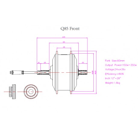

Списался с продавцом:
36v, rpm 260, магнитов 16 шт, редукция 12.6
Очень похоже на АКМ100.
Соответственно с самым слабым КТ на 48 вольтах должно быть очень хорошо.
Для легкого грэвела и при педалировании  :-) на 1-2-3 уровне. 4 - в крутые подъемы, 5 не востребован будет. Ну это я под себя примеряюсь :)
По весу больше похоже на q85 или даже q75. Размеры сравните-посмотрите https://bmsbattery.com/2837-large_default/q85-sliver-color-36v250w-front-driving-v-brake-hub-motor.jpg там и другие моторы из этой серии есть.

Топ байк :wow: . Мне конструкция AKM 85 смущала что ось из 2х частей и там что-то все тоненько на ведущей шестерне та что от ротора. На сквозной оси по идее должно быть всё лучше и толще. Там просто не получится маленькую шестерню насадить на 15мм диметр и еще и на подшипник скорее всего. Продавец схему мотора не присылал?
вот фото с али на 100SX мотор. он такой же по сути как 85SX.
A7023582147f045a1be7aaf603625e2a.jpg HTB1zk3EQFXXXXX4XXXXq6xXFXXXl — копия.jpg
