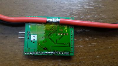

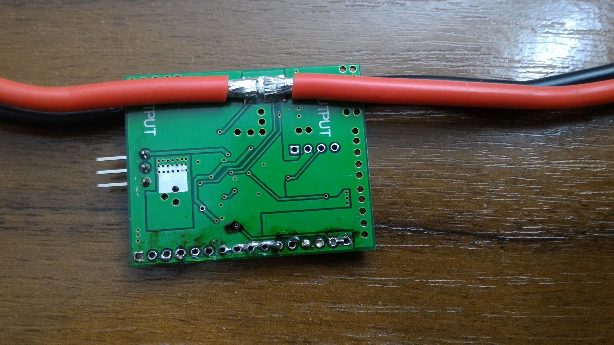

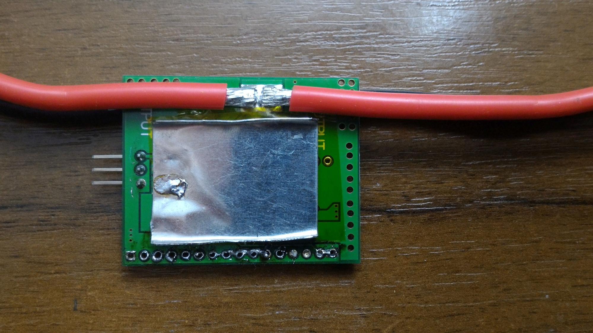

Получил новый ваттметр и сразу решил проверить на нагрев. От 50 вольт действительно сильно греется. Немного подумав решил схему не изменять, а припаял с обратной стороны к регулирующему транзистору металлическую луженую пластину. Какой-никакой а радиатор, чем вообще без него. Пластина тоже нагревается, значит тепло будет рассеиваться лучше. Надеюсь с этим вариантом продержится дольше ;-).

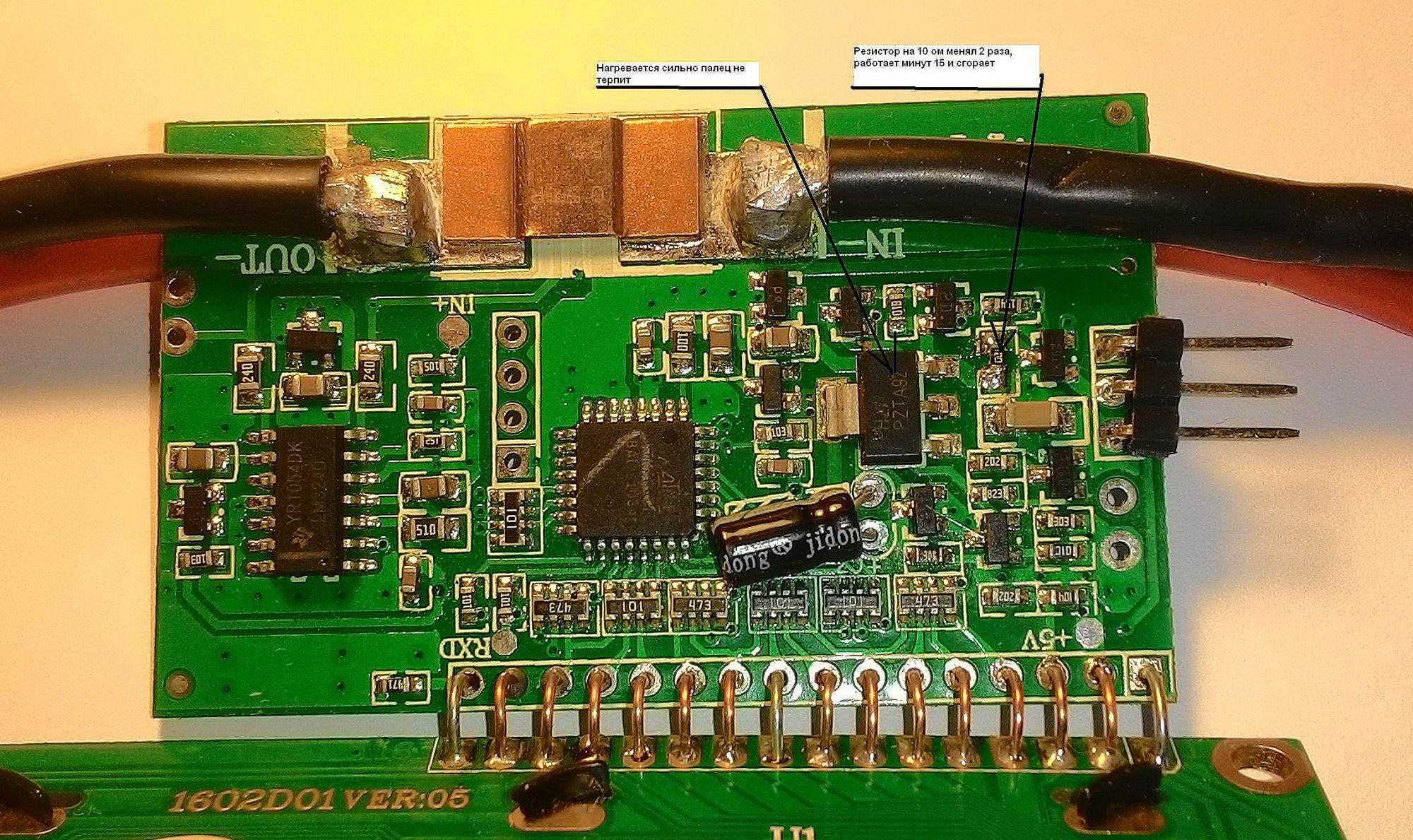

Всем привет, сгорел ваттметр турнигу 130, погас экран, сгорел резистор на 10 ом, заменил , заработал, показания показывает, но не  долго хватило минут на 15, снова сгорел резистор этот же, заменил, показывает показания, но уже не так, на экране появились  пятна  и стал сильно греться транзистор большой, может он и до этого грелся, до это го не трогал,
что можно ещё проверить, подскажите?

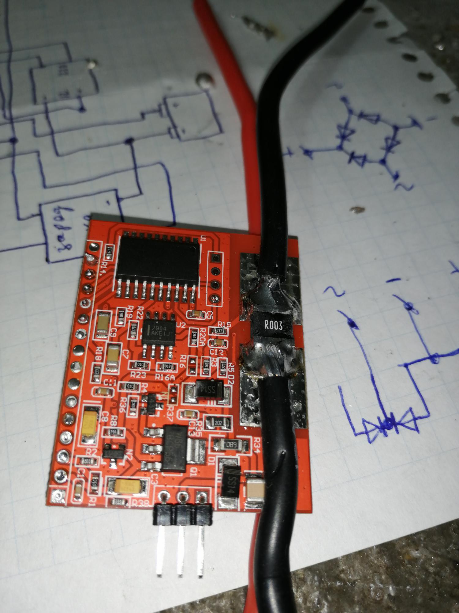

Добрый день народ я по ходу тоже спалил свой 150 ампер ник нечайно на reset подал 12 вольт :-( что можно сделать в данной ситуации? Между - и reset показывает 5 Ом
