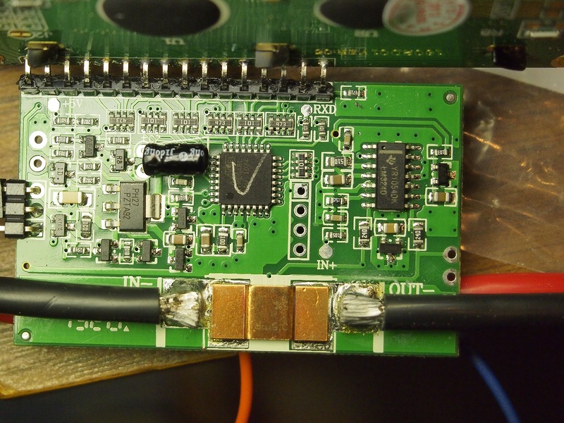

Сверху приходит 5 вольт на питание от преобразователя. Шунт подключил так же как он и был только отдельными проводами.
Добавлено 02 Янв. 2016 в 12:39
Простите если чего то не догоняю, можно ли сделать так что бы питание шло только от адаптера
Мой конфиг Велосипед Forward NEXT 1.0, мотор MXUS 750 ват, акумм лифер 10 а/ч. 48 вольт Контроллер Mark 1
Андрей ЦПЗ
Все разобрался, перерезал дорожку питания по плюсу все стало ок :-)
Добавлено 02 Янв. 2016 в 14:42
теперь собственное потребление ваттметра не влияет на показания

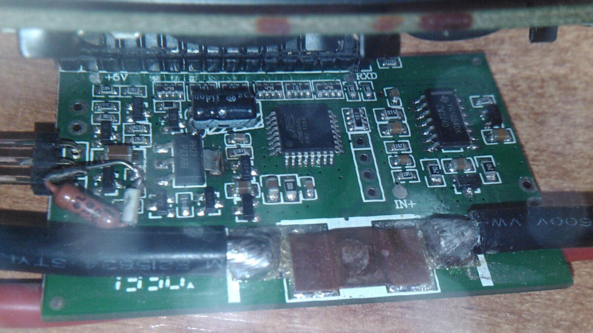

Давно не смотрел форум-всё работало до этого времени.Теперь возникла проблема-не работает турниги.Всё потухло,когда напряжение во время зарядки превысило 61 вольт.Пропали напряжения 3 и 5 в.10 ом сопротивление я давно заменил на млт.Оно целое.Внешний осмотр не выявил криминала.Подключил внешнее питание перерезав дорожку от +-эффект-0.Где копать? Спасибо.
ra6fnq
Может поможет... похоже м/схемку по питанию менять
Евгений
Skywalker
У меня был подобный случай, когда случайно подключил высокое напряжение, около 100в.
Вышел из строя линейный преобразователь напряжения. Проверьте его.
После его замены, ваттметр работает без изменений.
fokadoka
Спасибо за быстрый ответ.Можете на фото поставить стрелку что проверить-не силён в микроэлектронике.
Skywalker
На схеме обозначена как LM29368M3.3
Ищите микросхему на плате с 8 ножками.

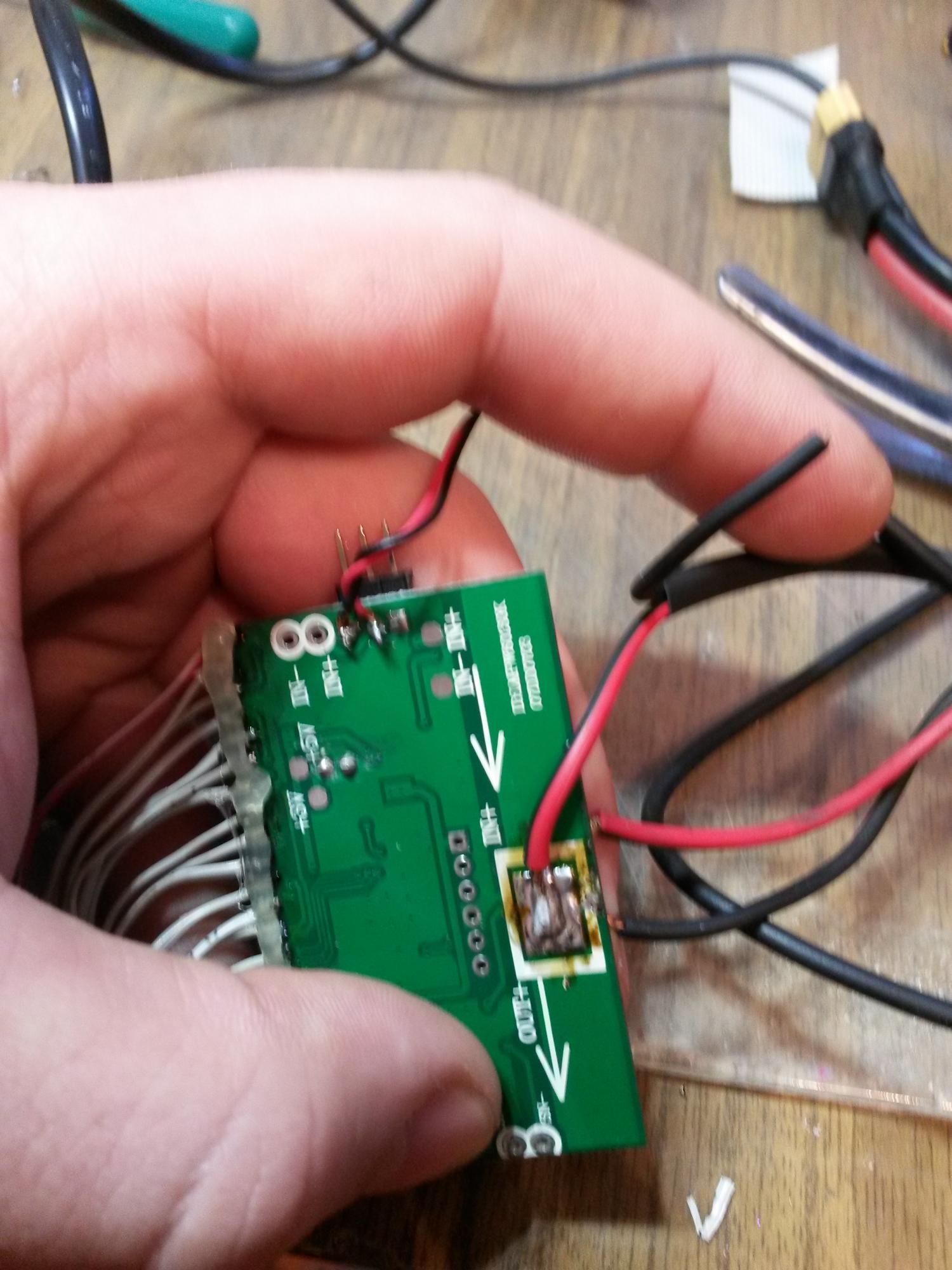

Народ помогите пожалуйста. Ваттметр турниджи постоял на солнце нагрелся и потух. Я его разобрал и вот какая картина, что там нужно поменять?
Мой конфиг:
МК dd в треугольнике, 45км/ч, АКБ ли -по 13s 1p 35 ач, пробег всего 28000+ км
Frezer74
Без прозвонки ведь точно нельзя сказать. Проверять те детали, которые рядом с тёмным пятном на плате.

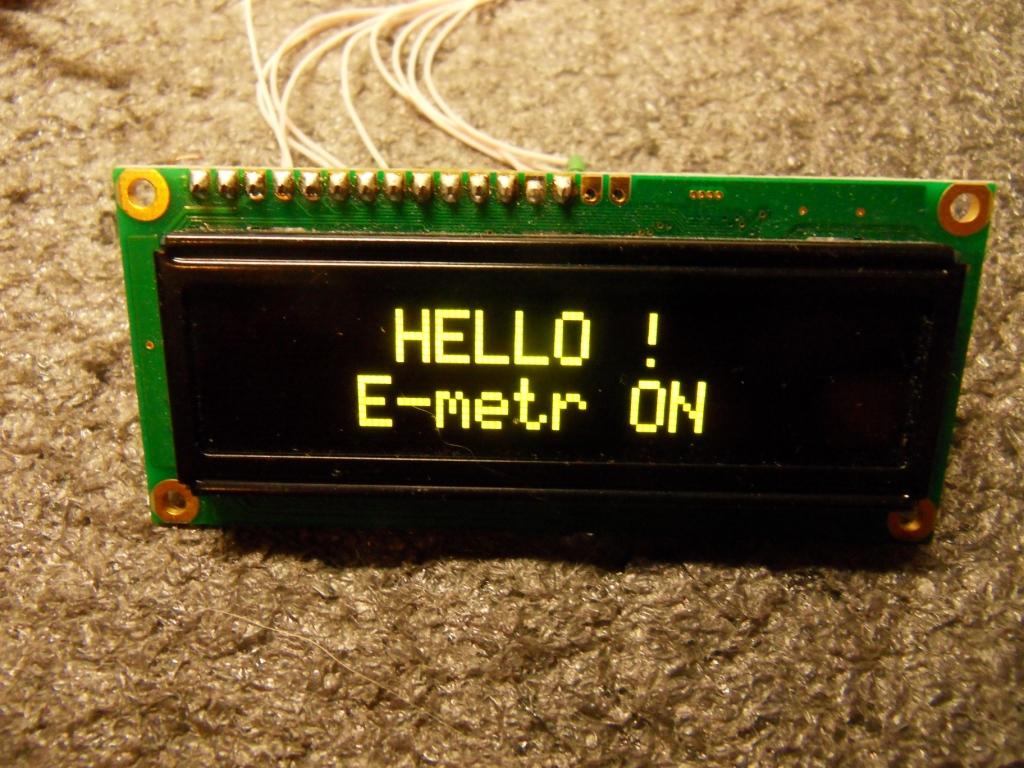

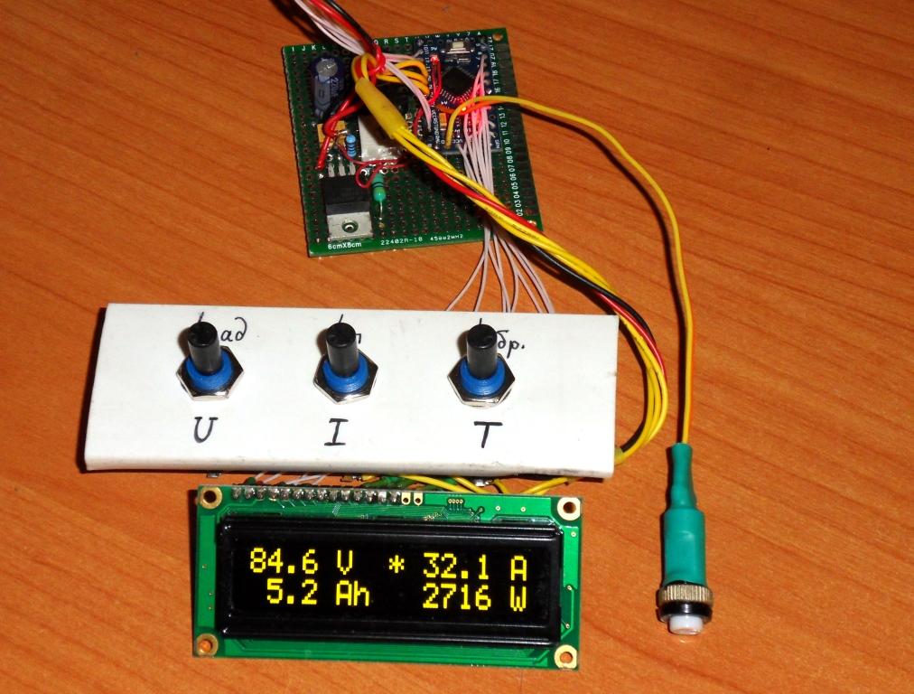

    Прошу прощение за долгое отсутствие и не ответ на вопрос.
Купленный мной ваттметр TURNIGY 130A не понравился мне двумя моментами:
1. Мельтешение в нижнем левом углу нескольких показаний. Важнейшее для меня - израсходованная энергия аккумулятора. Чтобы ее увидеть, нужно достаточно длительно смотреть на индикатор, пока не появится (мелькнет) нужный параметр.
2. Низкая контрастность и яркость дисплея.
3. Не сохраняет накопленные показания энергии при отключении питания.
4. Не работает корректно с OLED-дисплеем типа WEH001602A Winstar
Ну и еще по мелочи... Например, нет показания температуры двигателя  :-)
     Вот и решил доработать имеющийся приборчик для собственного удобства и удовольствия  :-D
Поскольку мой китайский монстр имел залитый компаундом чип микроконтроллера, а делать новую плату самому не хотелось, решил купить дешевую платку с ATmega328 микроконтроллером,
и вложить ее между платами дисплея и измерителя. В плате измерителя думаю использовать имеющийся на ней стабилизатор питания и шунт.
  Вот уже больше года проект доработки в состоянии рабочего макета.
Сейчас приступаю к сборке в единое устройство.  В доработанном  ваттметре будет новый микроконтроллер и одна кнопка управления, которую намерен расположить сбоку, вместо разъема внешнего питания.
         Отвечаю на давно заданный вопрос:   мигающая звездочка означает наличие одного из условий аварийной сигнализации (слишком низкое напряжение аккумулятора, слишком высокое напряжение аккумулятора, перегрев мотора, превышение максимального значения потребляемой мощности,  заканчивающуюся энергию в аккумуляторе,  и сопровождается программно отключаемым зуммером. Все параметры настраиваемые. Имеется программная калибровка ваттметра.
Так что, пожалуй я создам новую тему   E-metr  :-)
