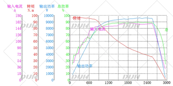

Электродвигатель:
Двигатель QS138 V3 70H 3000W со встроенным редуктором 1:2.35. Номинальная мощность 3 кВт.
Тип двигателя: двигатель PMSM с внутренним редуктором
Номинальная мощность: 3000W (9600W Пиковая за несколько секунд)
Номинальное напряжение: 72 В
Скорость: 4000 об/мин (базовые обороты), 6800 пик об/мин с ослаблением потока
Максимальный крутящий момент: 98 Н · м
Высота магнита: 70 мм, 5 пар полюсов
Передаточное число двигателя: 1:2.35
Максимальная эффективность: прибл. 94%
Непрерывный ток батареи: 80 А (72 В)
Пиковый ток батареи: 150 А (72 В)
Рабочая температура: 70-130 ℃, пиковая 150 ℃
Класс водонепроницаемости: IP67
Охлаждение: воздушное
Температурный датчик: KTY83/122
Фазный провод: 16 мм²
Цвет: черный
Вес нетто/вес брутто: приблизительно 12,5 кг/14 кг
Протокол испытаний
Внешний вид косозубого встроенного редуктора, со снятой передней крышкой. Ведущая шестеренка 19 зубьев, ведомая 45. В редуктор заливается 50 мл трансмиссионного масла. Сапун редуктора должен быть открыт.
