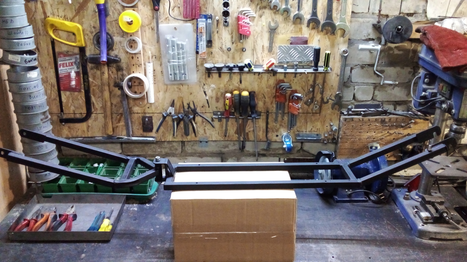

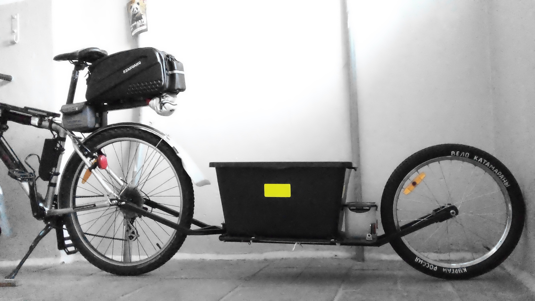

Вадим Есин
Испытания с бутылкой прошли успешно. В техническом плане замечаний нет (сказывается прошлый опыт строительства). Забыл только одну мелочь - установить пластиковые тонкие шайбы-проставки под ось поворотного шарнира. Поэтому, на обратном пути с пустым кузовом, сильно брякало на грунтовке.
И сам груз для испытаний не совсем удачно выбрал.
Дело в том, что вода в ёмкости обладает хорошей такой инерционностью. Которая на мельчайших наклонах и кочках, циклично подшатывала велосипед по сторонам. Где-то даже приходилось напрягать руки на руле. С жёстким грузом такого эффекта нет.
+ велоприцеп одноколёсный самодельный

Вадим Есин
Цитата: solo207 от 13 Авг. 2024 в 07:54Всё замечательно, амортизацию бы для колеса прицепчика, пусть короткоходовую, из того-же велоамортизатора.
Спасибо.
Амортизатор усложнит и утяжелит прицеп. Я раньше делал с амортизатлром. И понял точно, что он не играет значимой роли.
Достаточно колесо прицепа качать до давления 1,5...1.7 атмосфер. При таком давлении, груженый прицеп хорошо амортизирует, мягко едет и не скачет на кочках.
Цитата: Вадим Есин от 13 Авг. 2024 в 08:42Амортизатор усложнит и утяжелит прицеп.
Можно "рессору" делать в виде элемента рамы. :exactly:
Вадим Есин
Так колебания рессоры опять же надо гасить гидро/пневмо цилиндром (он же амортизатор).
Иначе на грунтовке после грейдера прицеп начнет резонировать в движении. И так распрыгается, что может дать по башке :-D
P.S. Резонансные колебания - это вам не шутка!
Амплитуда возрастает мгновенно, если не принять меры (в нашем случае остановиться).

Вадим Есин
#29
Цитата: Татос от 12 Авг. 2024 в 20:49...Если прицеп делать с креплением не к оси колеса, а консольному багажнику к примеру, можно использовать алюминиевый рулевой кардан. Багажник конечно самодельный, покупные жидкие совсем...
Крепление велоприцепа к консольному багажнику, пусть даже прочному и самодельному - очень плохая затея.
Потому, что слабое место в этой цепочке становится точка крепления к подседелу. Балка багажника имеет плечо 40..50 см, и при поворотах точно будет проворачиваться вокруг штыря под боковой нагрузкой. Да ещё это же плечо будет давить на штырь вниз.
Если бы кардан был закреплён к самому подседельному штырю (такие прицепы есть), то другое дело. Тогда рычага/плеча нет. Но и багажника нет.

Вадим Есин
Модель прицепа 2018 фото и в чертеже.
И всё-таки клиренс в 250 мм великоват. При частой эксплуатации это становится слишком понятно.
Поэтому без особых затруднений смог легко доработать свой же экземпляр до Варианта №2.
Разница хорошо ощутима только с грузом. Прицеп теперь плывёт за мной, а не подёргивает по бокам.
Техника сейчас на даче, поэтому фото заниженного, прикреплю как только..
