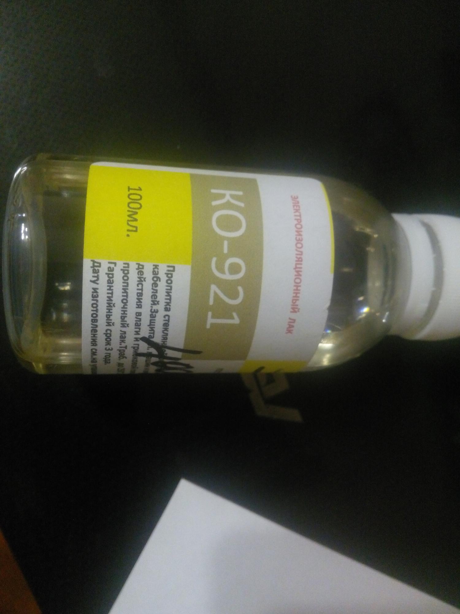

Может дать ещё один шанс 921-му при случае :-) ?
Пытаясь свести все факты про него, предположу что раз уж ГОСТ условно не прирекаем, может час это всё таки много, и потестить 15 мин ? Ну там на нагрев 5-7 мин.
Возможно проблема не только в испарении летучей составляющей, но и каких то температурных изменениях основного состава?
Смущает меня липкость что 916, что 921 при нагреве феном, предположу, что она присутствует при перегреве и передержке.
Я потестирую своё не гретое, со временем, но против опыта "старожилов" энтузиазма малёк поубавилось...
Понюхал 921-й, - растворителем каким то пахнет.
Сухо вообще https://yadi.sk/i/mJCHmArg3Tmz28

Сфотал свой 921-й.
https://yadi.sk/i/WMLElyxz3TpNoL
https://yadi.sk/i/uRg4EZ7D3TpNp7
Добавлено для [b-b]krym2016[/b-b] - 259 руб. цена так и осталась, ссылка есть выше.
Добавлено 2 апреля 2018: За ночь, к статору прилипла газета на которой он лежал. Пальцами сухо, а на практике вот так...

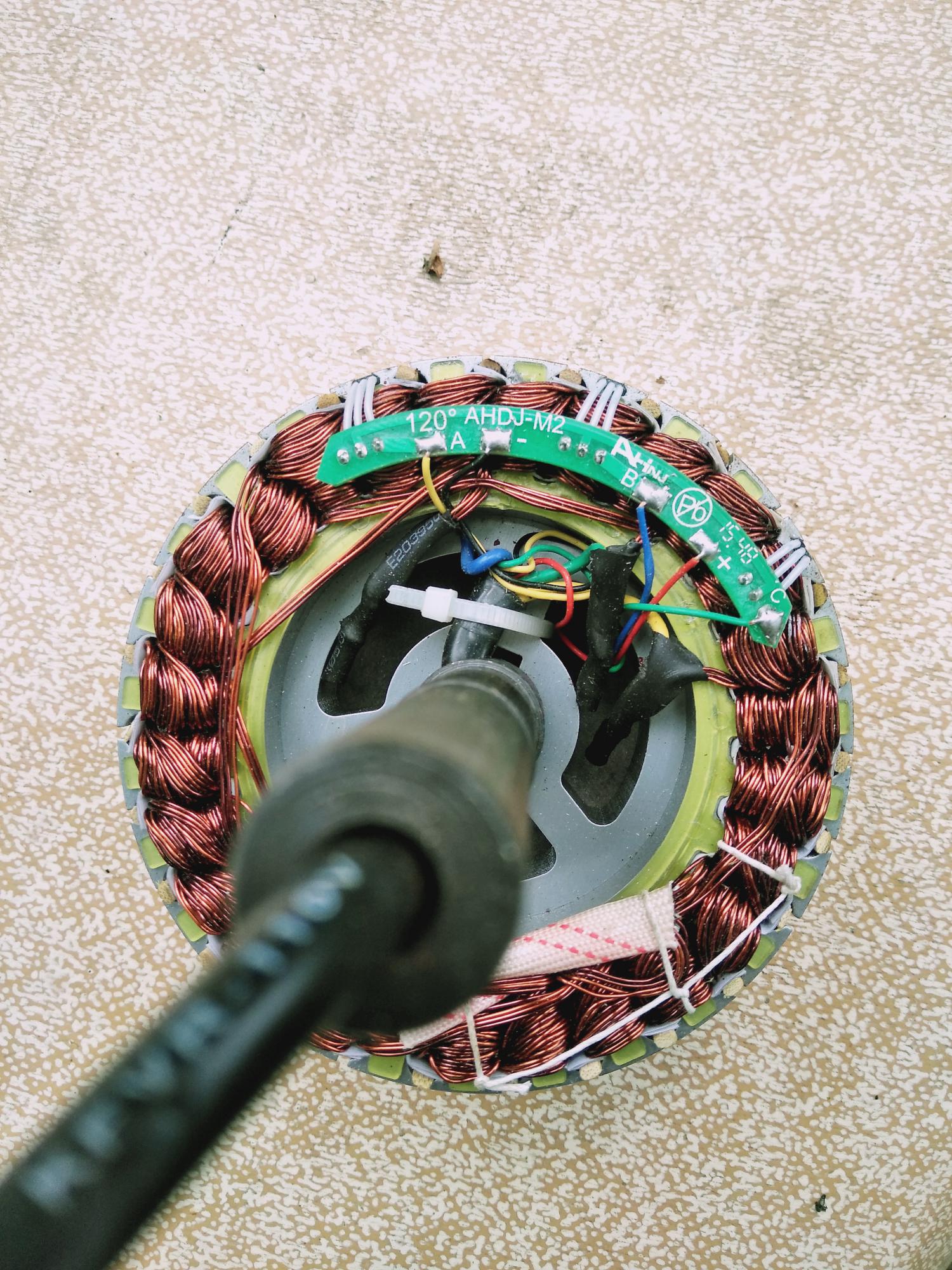

Михаил2115
Подскажите новичку,начало обмотки снизу а конец сверху?
То есть начинаем мотать всегда снизу вверх и потом следующий зуб снова сверху переходим на низ и мотаем второй?А направление обмотки меняем тоже?
И второй вопрос,обмотка по 3 зуба,я так понимаю называется АаА, три фазы, если подключать фазы в треугольник,как расположить датчики холла?В треугольнике датчики с завода стоят на средних зубьях каждой фазы.
А как расположить при переключении в звезду?

Привет народ, не нашëл в ветке вопроса по количеству витков разному, например на первом зубе 4 витка, на втором 3, на третьем 4. Встречал такие моторы, типа это будет называться 3.5 витка намотка) Что кто может сказать на это? Зачем так делают?
Игорь64
#573
Цитата: Kostan от 21 Окт. 2024 в 00:29Привет народ, не нашëл в ветке вопроса по количеству витков разному, например на первом зубе 4 витка, на втором 3, на третьем 4. Встречал такие моторы, типа это будет называться 3.5 витка намотка) Что кто может сказать на это? Зачем так делают?
Сам недавно с похожим столкнулся на mxus 3k, обмотка 3 вика потом 2, следом 3, а на переходах фаз аж 6 витков.
Kostan
Цитата: Игорь64 от 21 Окт. 2024 в 02:15Сам недавно с похожим столкнулся на mxus 3k, обмотка 3 вика потом 2, следом 3, а на переходах фаз аж 5 витков.
Это как?) что за витки на переходах?)
