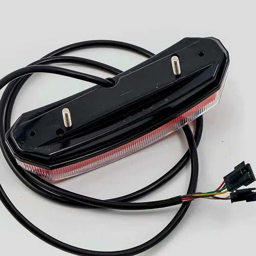

На стоке вела отсутствуют передние поворотники, но есть задние. Как лучше дублировать задние на передние? Была мысль подключиться к выводу задних, но не смог разобрать фару (особо не тыкал)
Зад вроде в точности такой же как здесь
Но винт около середины (в левой части) как-то не припомню (вел не с собой), может скрытый. Или откручивал, но никак не разбирался.

А зачем вообще разбирать корпус ? Найти провода правого и левого поворотов в разъеме и подключаться к ним.

Есть мигалки на заднее седло в корпусе уже не нужные, хотел светодиодное питание взять и на светодиоды же вывести через обрезанный usb кабель.
Плюс не совсем знаю, как управление поворотниками реализовано, когда бегло осматривал, что-то не смог найти (или +- на разных разъёмах или что-то такое)

Даже если получится разобрать корпус, брать питание со светодиодов нельзя. Это не лампочки, светодиодами управляет специальная электронная схема, которая рассчитана на определенное количество и тип светодиодов. Если туда подключиться, в лучшем случае ничего не будет работать, в худшем случае спалите плату электроники.
RMM
У вас на разъеме скорее всего желтый и зеленый - повороты, черный общий минус. Но это надо проверить с помощью мультиметра.

Хз как платы устроены, но отказала передняя фара, светит очень тускло. Оказалось один диод перегорел (и все равно почему-то тускло светится, но на щупы мультиметра не реагирует), соединены последовательно. Питание на диодах показывает 46 вольт, как на батарее. При этом обычные светодиоды/cob панели подключаются и светят как родные от 3.7 вольт, рабочий тоже светит, а напряжение 46. С замыканием поверх сгоревшего рабочий нормально работает, вроде. На всякий случай намотал резистор и пробросил поверх сгоревшего пока, заказал замену диодам.
Это к тому светодиодные платы ограничивают ток, наверно можно и последовательно/параллельно от одного из диодов подпитаться, в худшем случае чуть слабее гореть будет скорее всего.
Либо разветвитель для родного разъема искать/делать, не сильно легче чем кабель от фары вытянуть (плюс заново гидроизолировать, укладывать)
