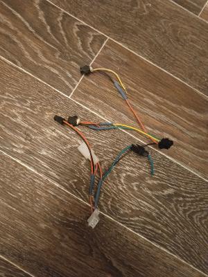

Lab34
Едет сейчас контроллер JRAHK. Перво наперво подумал какой крутой, и сигналка и ручной контроль передач, и вольтаж 36-84 можно что угодно засунуть...
А потом оказалось что там нет фарных разъёмов!
И как такую штуку подключить, чтоб ещё стоп сигнал загорался?

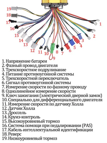

Очень просто, сперва определись периферия управляется по плюсу или по минусу, а патом подключай, все необходимые сигналы есть "высокий и низкий уровень"

ЦитироватьИ как такую штуку подключить, чтоб ещё стоп сигнал загорался?
так стоп загорается не от контроллера,а от ручки.контролер лишь отрубает мотор при нажатии на тормоз.
Скорей всего у тебя высокоуровневый тормоз.

На предыдущих коннектор шел в контроллеру из фар и сам решал. Два конца на ручке, так что низкий.
В общем как понял, схема должна быть следующая. На фарах задней (и передней) есть общий минус, на блок управления поддается общий плюс, оттуда идут выводы на поворотники и ТД.
Алгоритм такой, что питаем "-" фар скажем от сигналки, плюс на блок управления тоже от неё берём.
Затем замыкаем фарные контакты непосредственно с контактами блока.
По поводу стоп сигнала, говорят можно перейти на высокоуровневый тормоз, если один контакт ручки закоротить на этот самый тормоз, а другой на контакт стоп сигнала.
Ещё ВРОДЕ БЫ видел тему, что если низкоуровневый тормоз коротится ручками тормоза, то на контакте высокого тормоза появляется напряжение, которое можно на стоп сигнал подать. Либо я не так перевёл или показалось.

Лучше низкий тормоз дабы не гонять напряжение туда-сюда. Плюсом он позволяет стопы питать от разных напряжений. Суть соответствующую лампу плюсом подключаем к батарее или источнику бортсети типа 12в или 5в или любое другое, а минус подключаем ручкой тормоза.

Ничего никуда там не коротится, с таким контроллером вся система света должна быть отдельно от самого контролера. Она только плюс с него берёт, и когда нажимаешь тормоз - подаёт плюс с стопа на high brake.

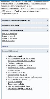

По-хорошему если, открываешь какую-то тему по железке (например, контроллер jrahk), там в шапке закинуты какие-то нюансы, можете схема подключения и ответы на вопросы, вверху жирные ссылки.
Но конкретно здесь панель форматирования bb кодов исчезает при редактировании сообщений, что требует либо ручного ввода кодов, либо куда-то копировать пост и редактировать. Да и в такой структуре здесь не очень практикуется делать, в том числе по этому.

Ну так не обязательно искать какой-то конкретный контроллер. Практически везде они одинаковый принцип работы имеют, разве что отличие в работе со светом. Заточенные под велы и только - часто имеют выход на тот же стопарь, иногда на передний фонарь. Остальные же вообще никак со светом не взаимодействуют в принципе, как например этот jrahk, в котором он взаимодействует только с мотором. А стопарь, если он есть, уже взаимодействует с контроллером подавая на высокий тормоз +, от чего контроллер отключает мотор.

Lab34
Итак, адаптер в процессе и почти готов, это промежуточный вариант.
Питание берется с сигналки +-, общий минус идёт на заднюю и переднюю фару.
Плюс управляется с переключателя.
Пока не понял как управляется стоп сигнал.
Делать это самому без особых скиллов довольно тупо и не компактно, бывает габариты имеют очень большое значение.
Если кто подскажет как зажигается стоп сигнал, буду признателен

Я про пины, где 4+2 пина, 4 управляют поворотниками и габаритами, ещё два на стоп. Куда какое питание подавать

Как и везде, высокий тормоз срабатывает как с 12в так и с 72, в чём проблема?

Цитата: Lab34 от 25 Авг. 2025 в 11:42Куда какое питание подавать
Плюс ведёшь на ручки тормоза, что-бы при их нажатии он шёл на стоп. А со стопа уже этот же плюс подаётся на high brake
