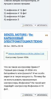

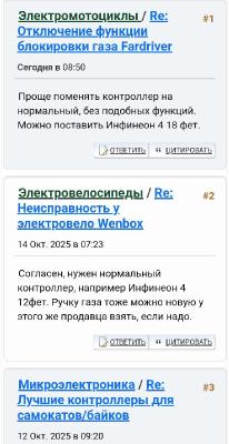

fatlove
Проще поменять контроллер на нормальный, без подобных функций. Можно поставить Инфинеон 4 18 фет.
