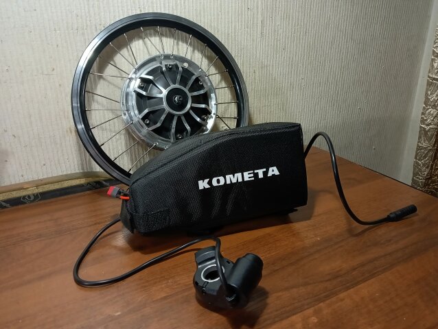

Бешеный вариант электромотора  на городской велосипед Стрида.
Максимальная комплектация :
48в
20а.ч.
42км.ч.
40км.

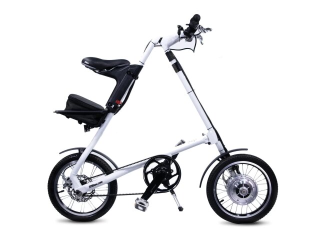

Вот подозреваю что для стриды оптимальное это 250ватт 20 км, 25км/ч.
М-Велосипедист
Цитата: Чижов Игорь от 13 Июль 2026 в 07:51Вот подозреваю что для стриды оптимальное это 250ватт 20 км, 25км/ч.
Тут к нам приезжала электрострида на ремонт.
Три года эксплуатации - мотор ещё старой конструкции применён от гироскутера 6,5" (сейчас устанавливаем 10")
Приехал своим ходом - хозяин говорит, что мотор стал иногда пищать и вибрировать с потерей тяги.
Оказалось ДРОПАУТ (ВИЛОЧКА ) ПРОВЕРНУЛО  и повредился кабель.
Прозвонили - оказалось два датчика Холла сгорело.
Ну человеку надо срочно - долго думать не стали - просто заменили старый статор на новый с исправным кабелем и Холлами.
Это я к чему:  когда ремонт был окончен, приступил к тестированию...
Аккумулятор не 48в а 36в.  я сел и меня понесло с дикой скоростью в 32км.ч.  Кручение педали не поспевали, ветер в ушах.
Проехал по жаре в 28 градусов примерно 10км  - мотор чуть тёплый, я даже не стал измерять термометром.
Правильно что на серии у нас аккумулятор 36в с номиналом мотора 350вт - ЭТОГО ВПОЛНЕ ДОСТАТОЧНО для такого маленького велосипеда как Стрида.
