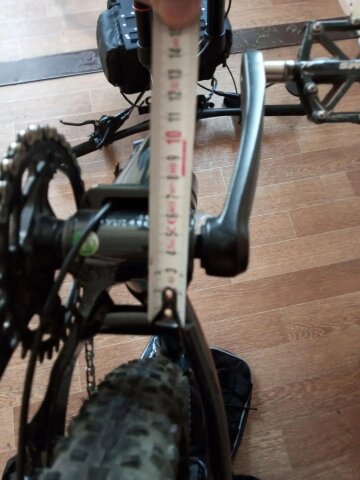

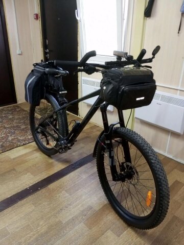

 Человеку понравился фрикционный привод под педальной кареткой за компактность, незаметность, лёгкий вес, лёгкий педальный ход.
Мы перешли на более крупный и мощный мотор, который лезет только в Cтриду под кареткой и на переднее колесо всех велосипедов.
А тут не Стрида а классический велосипед  с тесным пространством под кареткой.
И прислать велосипед на установку не могут.
И решили проектировать по месту на удалении посредством почтовых фотографий с размерами.
Идея крайне смелая и рискованная - на расстоянии понять все нюансы обстановки рамы велосипеда и её десятки размеров... /:-)

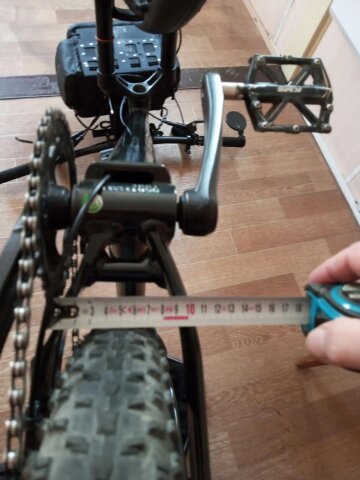

Вот такие весёлые картинки, по которым нужно изготовить точный и работоспособный привод.

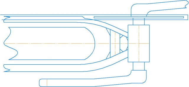

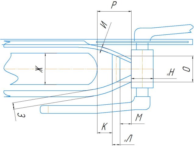

М-Велосипедист
#1
После изучения с десяток веселых картинок c рулетками и линейками , появился примерный чертеж с просьбой проставить размеры в указанных местах.
Пришли размеры и чертеж подкорректировали - примерный чертёж оказался  близким к оригиналу.

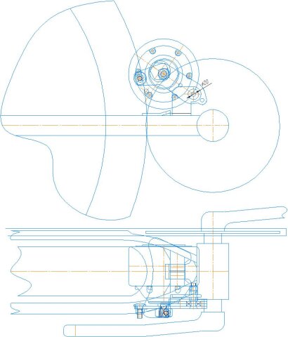

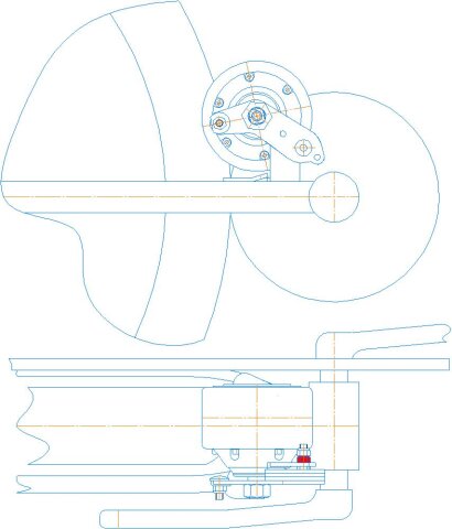

М-Велосипедист
Такой прозрачный чертеж называется "белОк" хорошо показывающий взаимовлияние всех деталей.
А этот чертеж называется ОБЩЕГО ВИДА

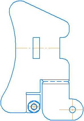

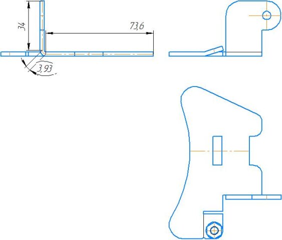

М-Велосипедист
На основе отдалённой информации ,спроектирована деталь - площадка-кронштейн к которой будет крепиться рычаг с мотором.
Конструкция рычага мотора будет унифицирована  от рычага фрикциона с фарой, только зеркально пересобрана.
М-Велосипедист

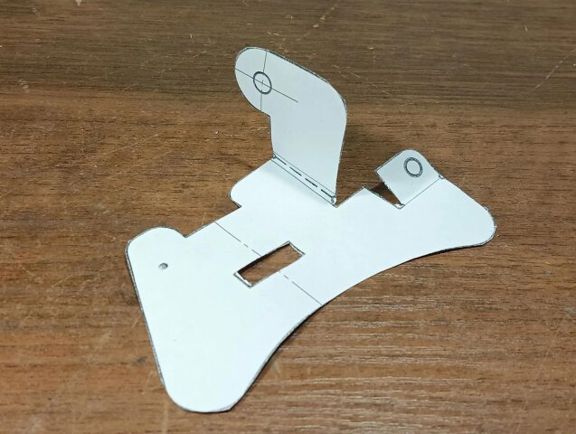

Раскладка-кронтейн послана заказчику, что бы он её распечатал на принтере, вырезал и приложил к велосипеду на предмет совместимости... B-)  B-)
Ох чистый цирк !!!  %-)
Я так ещё никогда не работал...

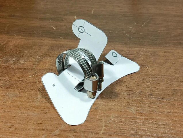

М-Велосипедист

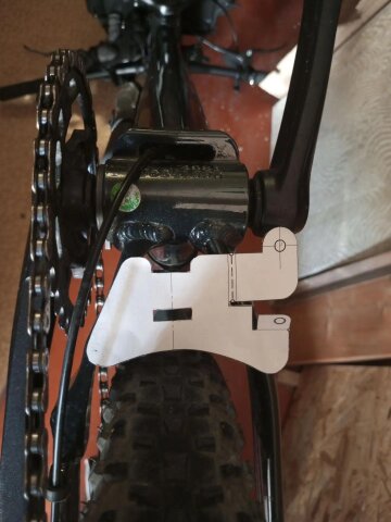

Я и сам в целях разъяснения распечатал и вырезал:
Показал, как в деталь войдут хомуты:
М-Велосипедист
Теперь и заказчик на расстоянии в тысячи киломеров, распечатал, вырезал и приложил к велосипеду - ВСЁ СОШЛОСЬ !!!  B-)
Хорошо, для начала неплохо !
