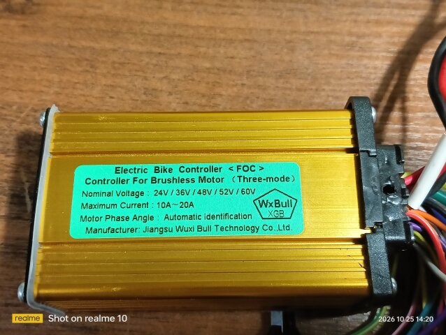

GreyK
Какой котроллер применяете?
TZDZ2(350W)+LiFePO4_36v5Ah

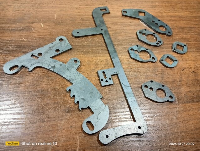

Теперь все детали отправлены на лазерную резку
крепление фары изменено
сама фара будет оснащена преобразователем напряжения
Всё по конструкторской документации

Детали пришли с лазерной установки точные и не простые - это уже не концепт на коленке, а зрелые детали, прошедшие целый ряд модернизаций...
Все детали собраны в том числе и мотор...думаю через пару дней всё будет собрано на велосипеде и протестирован повышающий преобразователь.
