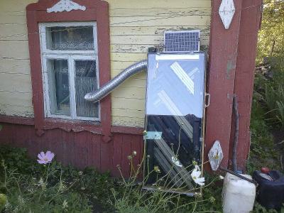

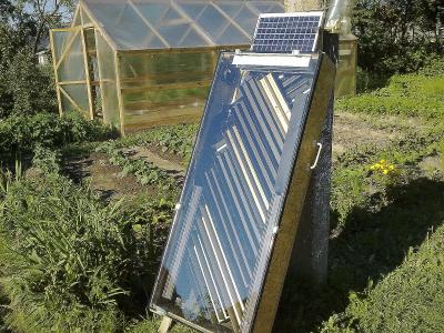

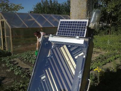

А вот мой воздушный солнечный коллектор:
Сделан был, как говорится, из тог что было. короб из остатков плиты ОСП, днище из остатков старого шкафа.  Внутри отражающая пленка аллюминиевая, потом старая ржавая жесть, потом куски аллюминиевого профиля от шкафов купе. Набранных по случаю на мебельном производстве. Главное эти профили не крашенные а анодированные, в основном темные. Эти профиля впитывают тепло просто как губка.
  Сверху бракованный стеклопакет тоже доставшийся задаром.

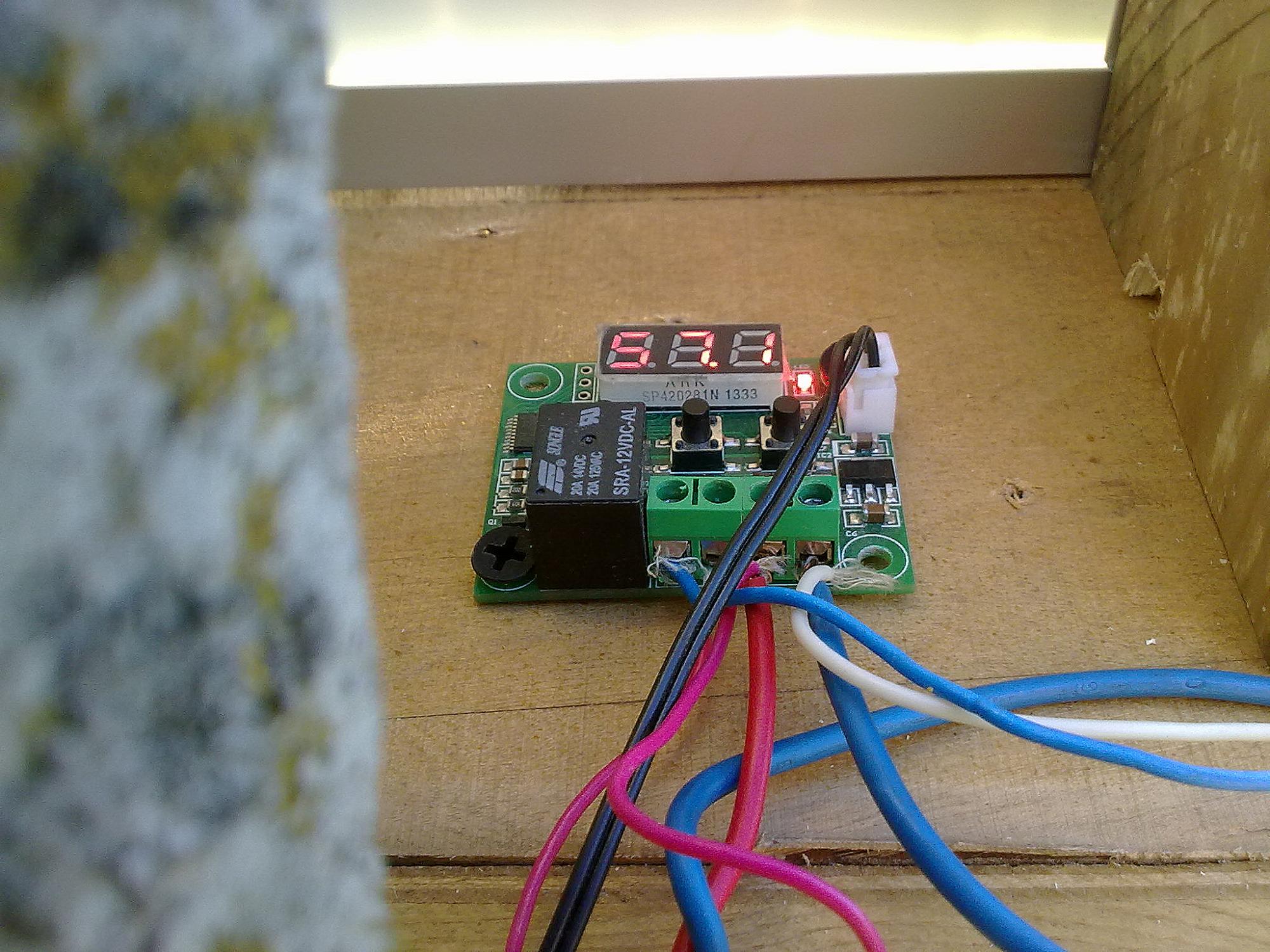

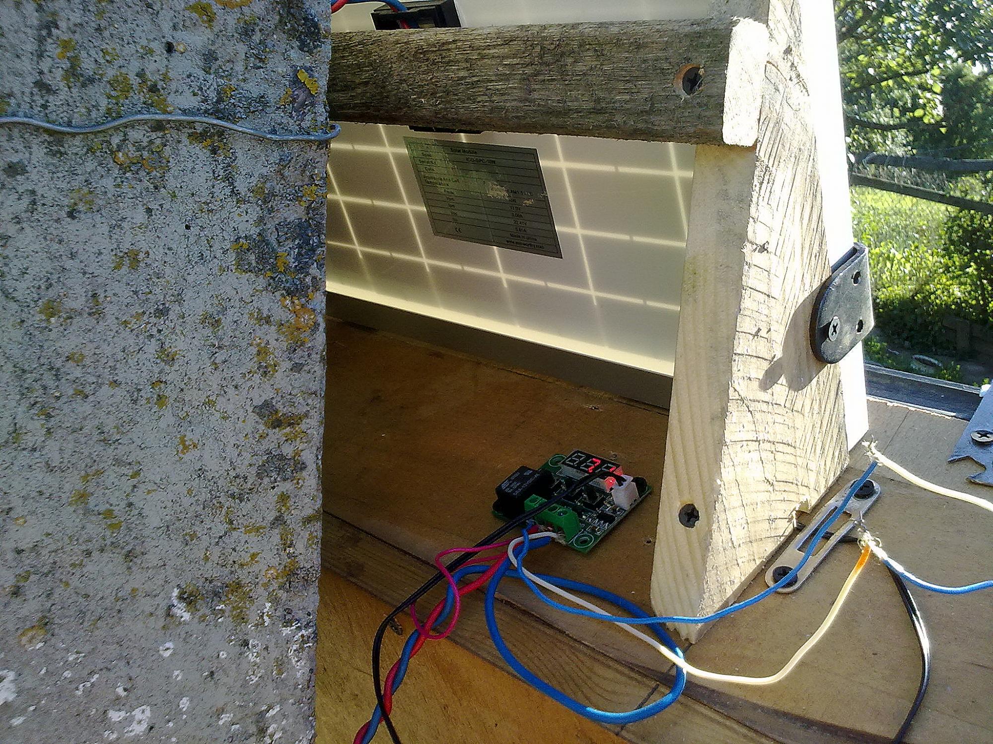

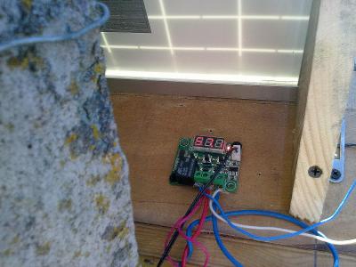

  Дальше вентилятор от компа и терморегулятор китайский, вполне так неплохо работает.
  60 градусов включается, 45 выключается. Запитан от солнечной батареи.
   На солнце работает отлично, практически не выключается.  Но есть одно НО. Когда солнца нет, реле начинает щелкать. Т.е. сработает но удерживать реле включенным не хватает мощности, и оно выключается.
  Пришлось поступить проще: включил вентилятор от солнечной батареи на прямую. И все заработало!  Солнце светит вантилятор работает, солнца нет - вентилятор стоит.
  Коллектор сделан в целях просушки дома в котором не кто не живет, только по выходным бываем.

Прошел почти месяц после установки воздушного солнечного коллектора.
  Делался он для прогрева дома в котором никто не живет. Так вот: в доме было холодно и сыро даже летом.  После работы солнечного коллектора в доме температура держится в пределах 23-25 градусов С  и очень сухо.
  Вообще когда заходишь в дом такое впечатление , что он обжит. Температура и воздух совсем другие чем было раньше, намного комфортнее.
