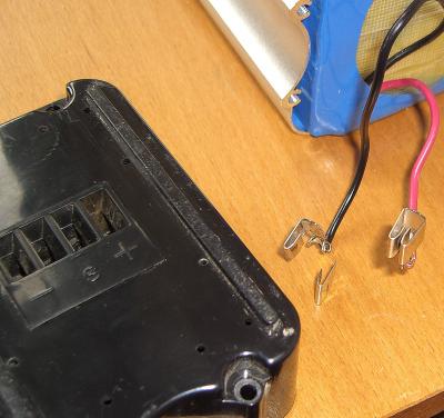

Что то мало здесь написано про силовые разъёмы. Может где ещё есть, но не нашёл. Или всем уже понятно какие лучше и где брать силовые разъёмы.
Дело в следующем:
1) Есть проблема, сломался контакт на АКБ
Где такой можно купить, или как и из чего сделать самому, или как починить (думаю попробовать спаять, в угол медный провод впаять для прочности, но будет ли держаться. сварки нет)?
2) Есть два таких акка, 48 х 14, штатно они используются на 500 вт. моторе по одному.
Хочу попробовать запаралелить их, что бы использовать на мотор колесе 1500 вт.
Какими разъёмами лучше сделать такую коммутацию?
От сетевой розетки на 10 ампер есть похожий контакт, но он меньше в 1,5 раза, ответный "папа" в него входит, но хватит ли его на 15 ампер?

ra6fnq
Похожие контакты в "мамах" сетевых разъёмов офисной техники. Если есть полоска хорошей бронзы (контакт старинного реле, МКУ-48), можно и сделать.

dx33
[user]ra6fnq[/user],
Есть медная фольга, но тонковатая, 0,2 мм., контакт 0,4, может спаять из двух слоёв, но похоже это гимор.
Спасибо, попробую.
