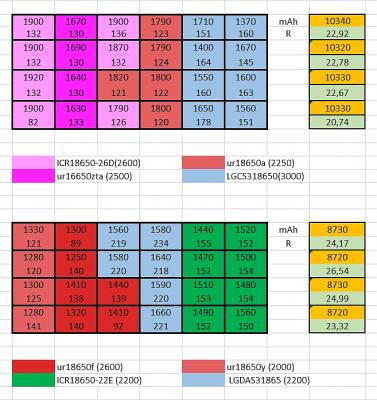

nik1985
Здраствуйте! Досталось мне от знакомого с сервис центра на халяву куча батарей от ноутбуков, решил их пустить в дело, не пропадать же добру . Где то несколько недель заняло тестирование, и банки были отсортированы на 3 кучки:
1 - элементы которые держат ток 1А до конца разряда(3V) и ёмкость от 1400,
2 - элементы которые 1 ампер держат до 40-50 % разряда с ёмкостью от 1200,
и 3 - дохляки с ёмкостью ниже 1000 и которые греются при достижении 4,1 вольта при заряде.
С первых двоих решил собрать батареи 4S6P для выездов на природу (в основном свет, подкачка лодки, зарядка телефонов).
Тести проводил Turnigy Accucel 6 80w (ёмкость, сопротивления ячеек). Батареи  разделил  на 2 блока для удобства транспортировки, ну и свет питать отдельно от каждой чтоб не спотыкаться об провода, а при мощной нагрузке - соединять их в параллель.
Емкость старался подбирать одинаковой в ряди, ещё не спаивал, стоят в холдерах.
Покритикуйте  правильно распределил ли я их! Спасибо!

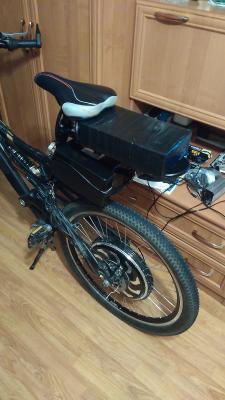

mosgid
#1236
Друзья, не пинайте если не туда, т. к. не хотел создавать новую тему.
Суть такова. Поставил второй акб на багажник
А рядом с рулевой вилкой два автоматика:
Один акб 48v 13a/h это нижний, a другой 48v 20a/h верхний. Не давно попробывал включить их вместе при почти обоих севших акб. Почувствовав, что мощность двигателя увеличилась и продолжил дальше кататься. Первый раз, когда переключался между акб автоматами, проехал со скоростью 35-40 км/ч 81,7км а второй раз с такой же скоростью и включенными оба автаматами 102 км.
Скажите пожалуйста, если я одновременно буду включать два акб вместе при почти севших оба акб, с ними или с двигателем ничего не случиться?
А зачем парарелить разряженые аккумы?
Обычно объединяют заряженные аккумы.  ;-)
mosgid
#1238
Это как объединяют? Если провода все идут от акб на каждый автомат.
Получается так, надо все разгерметезировать соединить провода и вперед. Зачем мне так делать лучше тогда по очередно буду переключать.
racer
Включай одновременно два ак-ра,дольше проживут и легче им отдавать ток.
