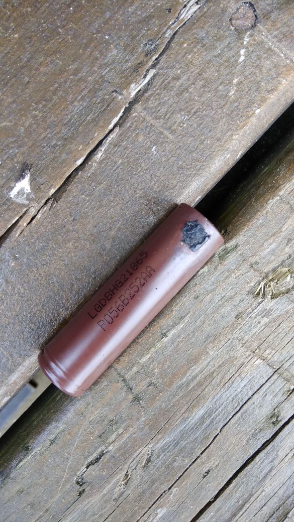

Dider
Что могло быть причиной? Жахнул в выключенном вейп-моде. Вейп - 4 батареи последовательно
Nissan Leaf Aze0 twinbattery 40 000 Wh
Пропустите, там человек на чемодане едет: Kingsong 14c ~640 Wh
Two wheels one passion: редукторник 350w, 860 Wh
[user]Dider[/user], по бликам похоже, что на нем вмятина как раз в районе дырки
Dider
Интересует возможно ли такое разрушение сквозь корпус вбок? Говорит, с батарейки потекла кислота через повреждение.
Мне кажется что батку при внутреннем нарушении рвет через клапан. Тут, на мой взгляд КЗ либо с соседней батареей, либо с корпусом

[user]Dider[/user], тут, похоже, батарея получила даже не просто вмятину, а дырку. Грубым механическим путем. Иных способов образования этого артефакта я не вижу. Проплавиться не могла, корпус банки стальной, до температуры плавления стали она не нагреется даже при самом хардкорном замыкании, да и даже если нагреется хотя бы в половину, вокруг нее сгорит всё что можно, начиная с термоусадки и соседствующих пластиковых деталей, и далее до всего, чего дотянется.
big17
Очень похоже на то, что погорел какой-то элемент, к которому прилегал аккумулятор. Он испарился и прожег термоусадку аккумулятора.
Автора нужно попросить снять термоусадку с элемента и почистить место "ожога".
