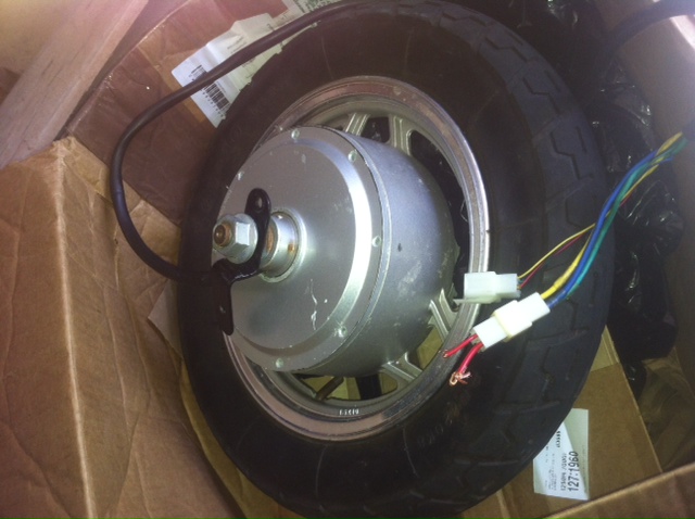

yokneamcity
Кто нить батарейки посоветует? OSN ? Thunder sky?
Модельные липоли ставить что-то энтузазизма не хватает,там столько проводов соединять надо.
Есть сейчас в наличии велосипедная батарейка на 80В/15А.ч из нано котлет.Но,по моему для скутера это мало,можно переделать в 40В/30А.ч

yokneamcity
Полюбуйтесь какой у скутера E-Max ящик для акумов.Какой простор для творчества !!!
Alik0
Обалдеть! Шикарный ящик для картошки  :D
Если забить литием, то километров 250-300 пробег будет, что уже сравнимо с бензинкой.
